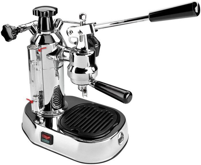

У нас можно где-нибудь купить стеклянную трубку для la pavoni pre, может от чего-то еще подходит? Или только из-за бугра заказывать? Почему-то откололась в нижней части.

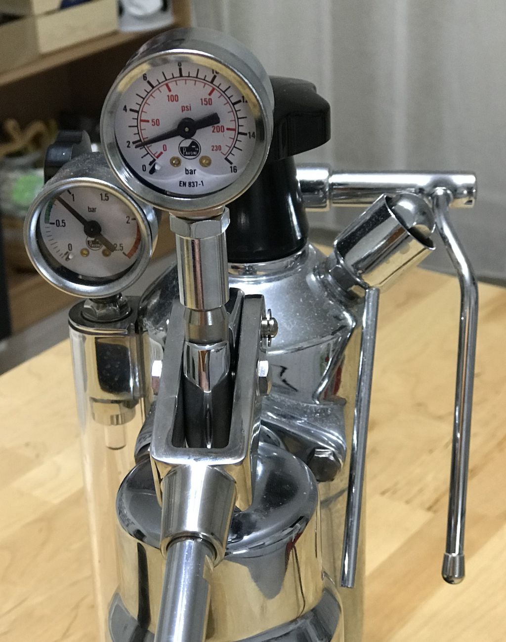

Установил на днях манометр в группу, выяснилось, что если давить на рычаг с усилием, чтобы "немного прогибалось", то это будет соответствовать давлению в 10 бар

Люди добрые, необходимо снять пластиковый колпак, под который попала грязь. Но это оказалось не так просто, можно запросто сломать фиксаторы (на фото отмечены стрелками). Кто снимал, подскажите пожалуйста как это половчее сделать.
Блин помогите разобраться, решил себе сделать подарок, навести красоту, заказал к gaggia factory g105 нехватающий манометр, т.к. конструкция с "шапочкой" заказал с конусом, все равно заказывал прокладки... Т.е. конус этот ссылка и манометр этот ссылка ( конус же штатный от g106 а у манометра в описании "Also use with the Gaggia Factory G106." ) блин все приехало и манометр не вкручивается в конус ( т.е диаметр один а резьба как-будто на манометре шаг мельче) Блин что делать? я протупил и не то заказал или магазин чето не то отправил? ((
Buhta: Бывает, я с таким постоянно сталкиваюсь. Можно взять плашку и метчик на м10*1 и послабить резьбу на манометре и переходнике. У меня тоже так было, заводской переходник с внутренней резьбой 1/8, два манометра с такой же резьбой, но один закручивается нормально, а другой пришлось заслаблять и то только ключем докрутил. Причём на обоих манометрах резьба была коническая.
А если и отличается, лечится так же. М10х1 и 1/8 очень близкие по диаметру и шагу, перенарезаются без проблем. Кто переделывал Classic сталкивались с этим, по ссылке верхний пост и ниже -[ссылка]-
Вопрос, поставил манометр, наблюдаю интересную картину, нагрев, поднимается давление до где-то 0.9 потом нагрев выключается, секунд за 20-30 давление падает где-то до 0.5-0.6, тэн включается на несколько сек, давление поднимется до 0,9 и далее все повторяется Вопрос - так должно быть, или у меня где-то прокладки не держат?
Buhta: 1. Обычная скорость остывания. 2. Гистерезис давления в 0.3 атм вполне типичен. 3. Само значение давление в последнее время таким и выбирают для предотвращения перегрева.
TMN: Переживаю, чтоб не травило нигде. По идее давление после того, как дойдет до 0.9 в закрытом пространстве, должно держаться, ( неужто вода за 20 сек успевает так остыть, что давление падает?) До установки манометра я думал, что термостат так выравнивает температуру( частые вкл/выкл) , чтоб минимальная разница была, но не думал, что давление плавает.

В данном случае температура и давление связаны неразрывно, если немного упростить, то это одно и то же, но выраженное в разных единицах.
у меня gaggia g105 выпуск 2000 года, это ко мне тож относится?
Давление в бойлере устанавливантся минимальным, при котором достаточная сила пара для взбивания. Ваша Гаджия от Павони отличается только декоративными украшениями.
Не термостат, а прессостат, реагирующий на изменение давления.
