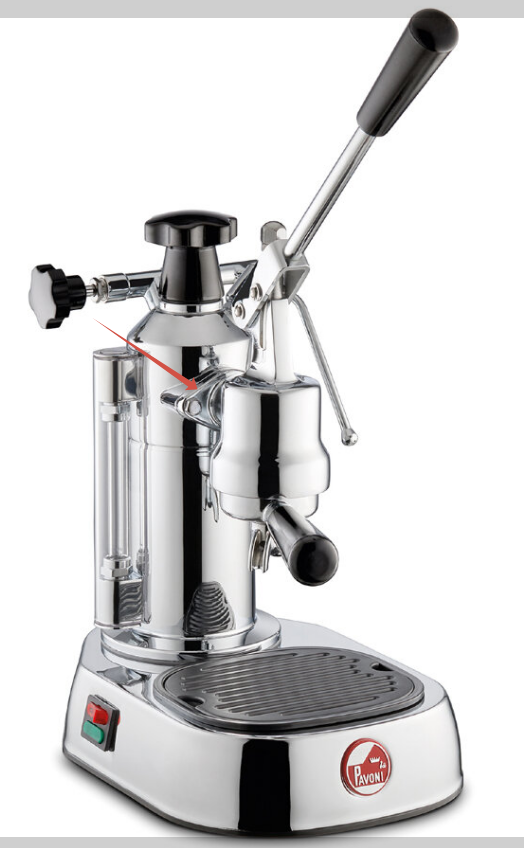

Доброго дня. Прошу помощи. Когда давишь на рычаг цвыркает водичка в месте крепления группы (фото прикрепил). Прокладочку или еще что надо сменить? у меня такая машинка (фото прикрепил). сорри за грязь И еще вопрос. тут давали на модели ссылку, а чет свою не найду, какого года выпуска ))
Можно подтянуть 2 болта которые крепят группу. Только делайте это аккуратно, не переусердствуя. Если не поможет, то нужно менять прокладку. Там круглая резиновая прокладка.
Так вот же, подтягивал. А какая прокладка на схеме можете показать чтоб заказать мне
-[ссылка]- Вот тут она на схеме под номером 85 Когда мне нужно было, то в РФ вроде я не нашел прокладку, или просто лень было искать. Заказал на Али: -[ссылка]-
Параметры с которыми я заказывал: White, ID 28mm, CS 2.65mm
Но смысла нету брать на Али, так можно спокойно заказать и у нас -[ссылка]-

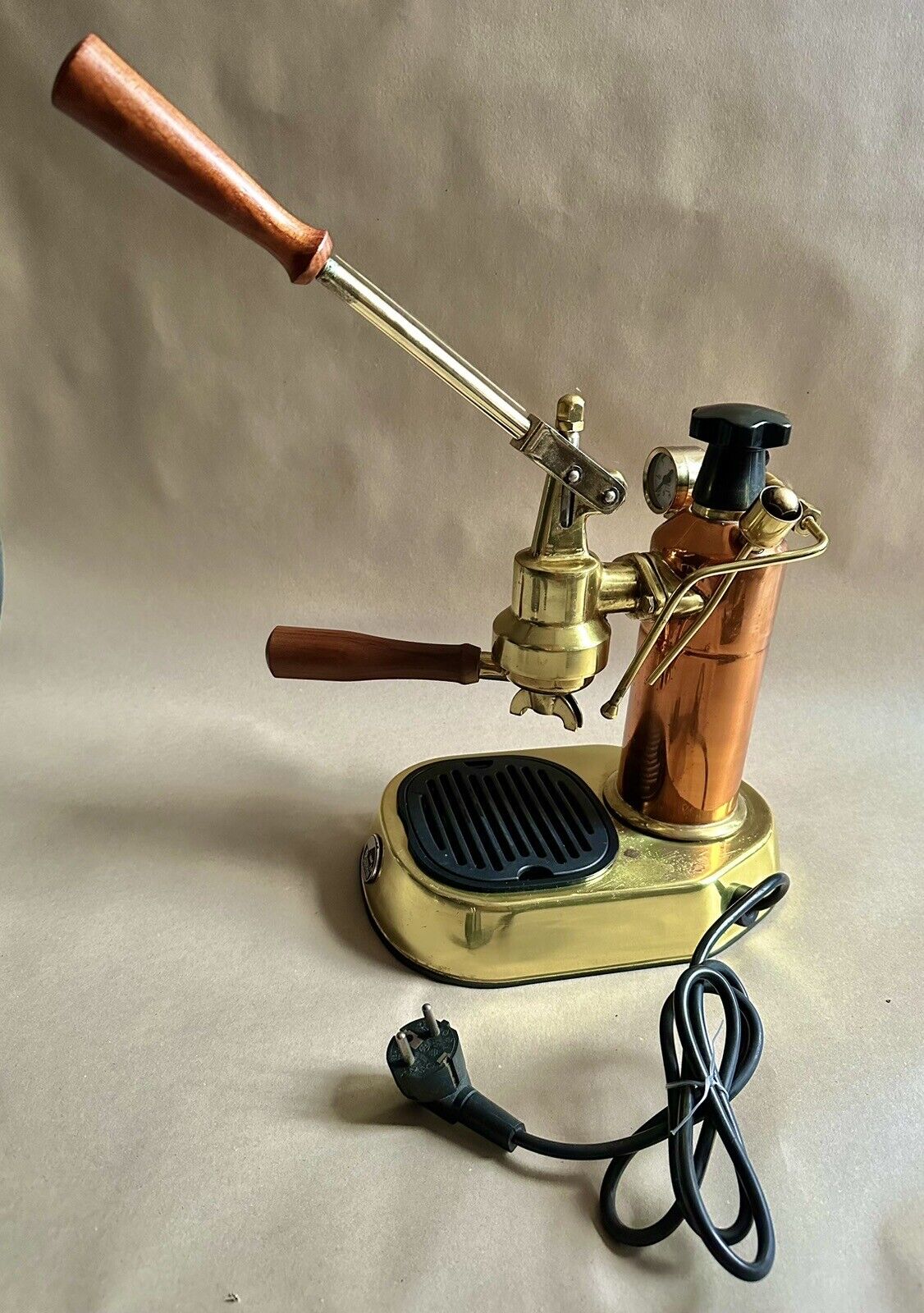

Доброго дня всем! Приобрел европикколу в латуни, в неплохом вроде состоянии, но видимо нужна полная замена прокладок и как минимум чистка и смазка, Подскажите пожалуйста, как правильно декальцинировать ее? Лимонка норм или же для латуни нужно что-то специализированное? И каков правильный процесс использования, если два режима нагрева (переключатель двухпозиционный)
Если посмотрите деталировку леверов, то прокладка с кодом 2612005 имеет квадратное сечение и используется для соответствующих групп, обозначенных в деталировке, как "Corpo gruppo guarnizione quadra".

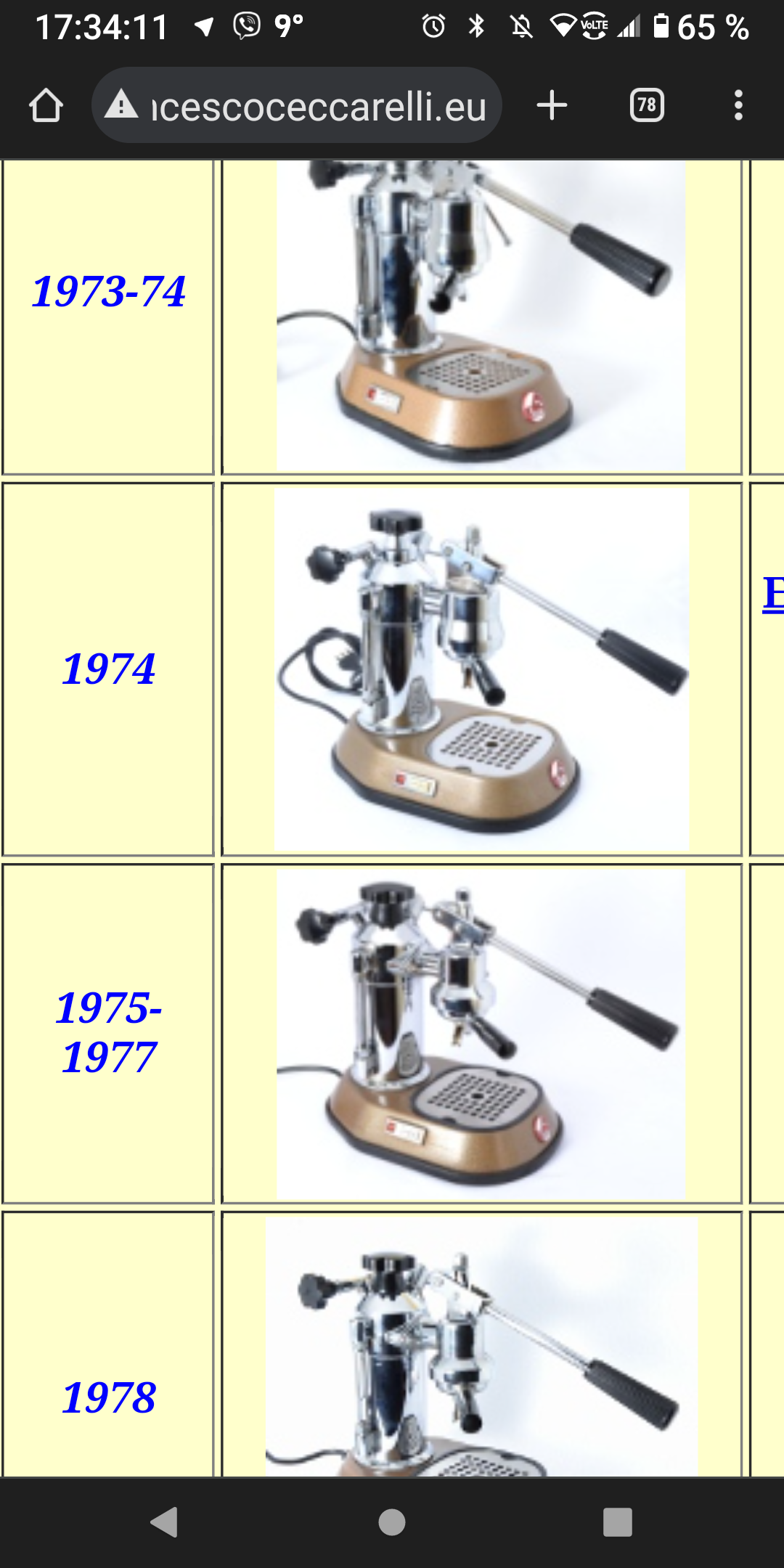

На Авито висит миньон за 40 условно - 77 аж года - выглядит весьма достойно. Нужен совет стоящая ли это вещь или лучше взять новый Flair 58?
Не берите. Последняя толковая 74 год, после убрали алюминиевый поддон и она стала перегреваться, т.к прессостат добавят в версии 80-х годов. Плюс, если не изменяет память, на 77 г.в уже стоит группа премилениум, а не почти идеальная олд группа.

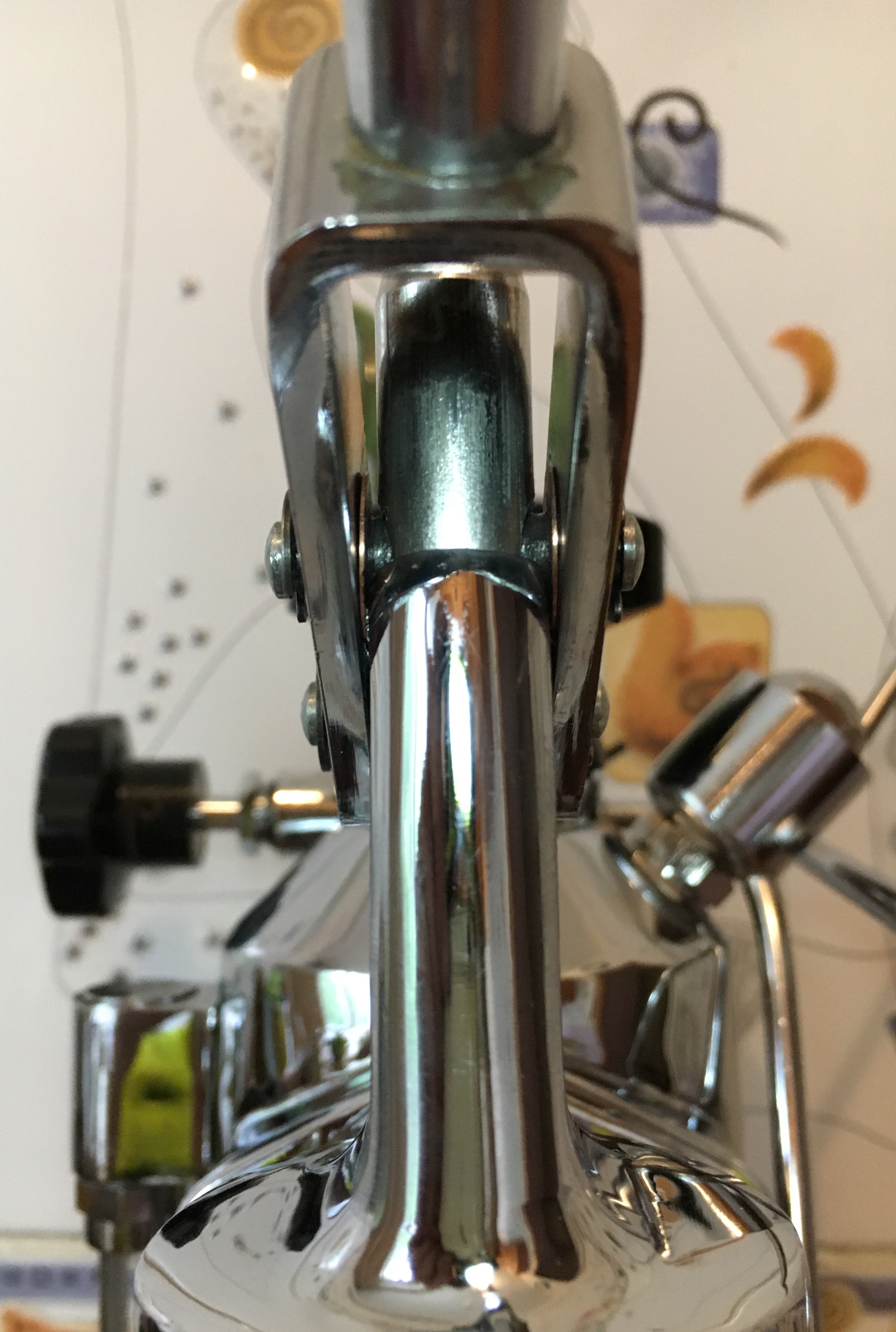

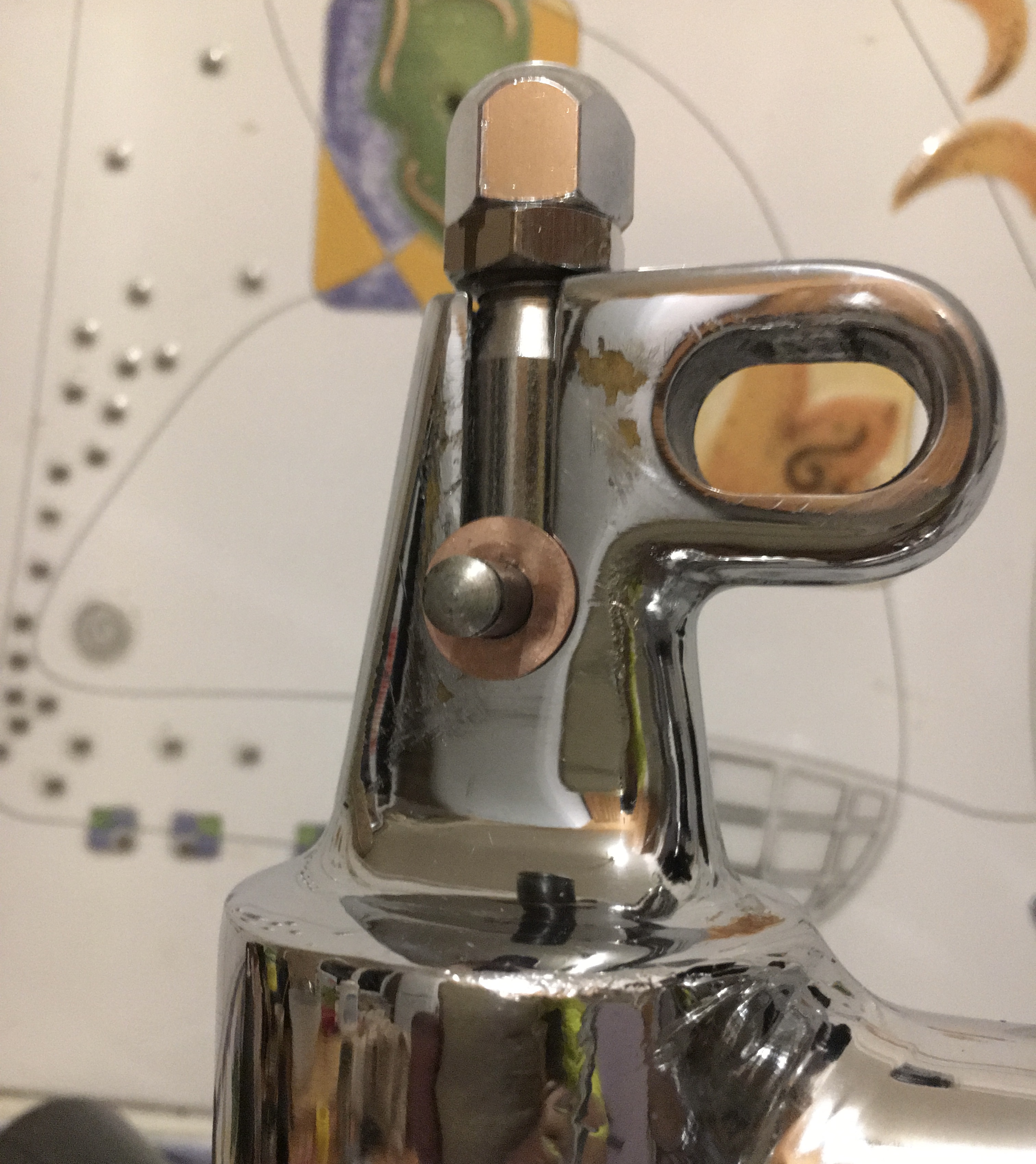

У меня тоже вопрос к знатокам: При поднятии и опускании рычага слышен хруст, как будто бы металл стал что-то царапать, предполагаю что это втулка, кто-то с таким сталкивался?
«хрустит» оси вилки, втулка или сама вилка рычага по «петуху». первые два источника, устраняются чисткой и подбором смазки. желательно из области автомобильных тормозов (с графитом, медью молибденом и т.д.
с третьим, изготовлением шайб из «красного» металла. сборка узла немного усложнится. но сноровка и деревянная шпажка от шашлычков, сильно больно облегчает процесс)))
ну и рычаг не «валить набок» при проливе. что в порыве достижения заветных 9барр не замечая и высунув язык от потуги и старания, исполняют любители левера)))

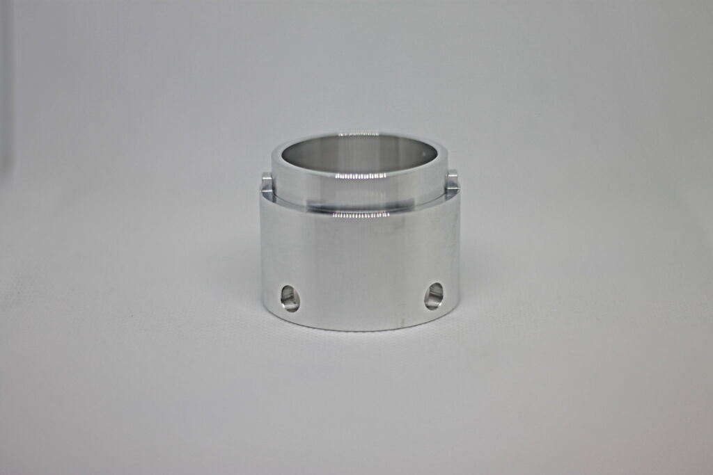

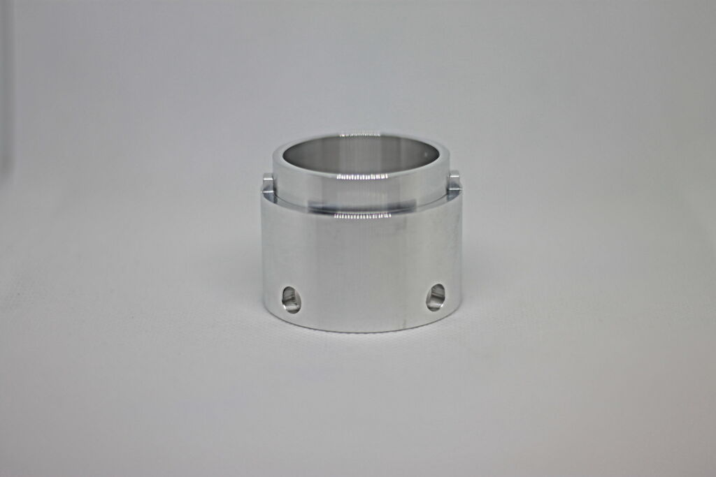

Всем здравствуйте! Где можно прикупить втулку направляющию для поршня из нержавейки ? которая стоит 60 доллоров !

немного абсурдная идея. сколько раз не меняй санки на дранки. для скольжения их придётся смазывать. вот вы например сколько съели шприцев силиконовой смазки, с самым «дрочёвым составом без вреда кофейному человечеству»?!) с допуском в пищу?
