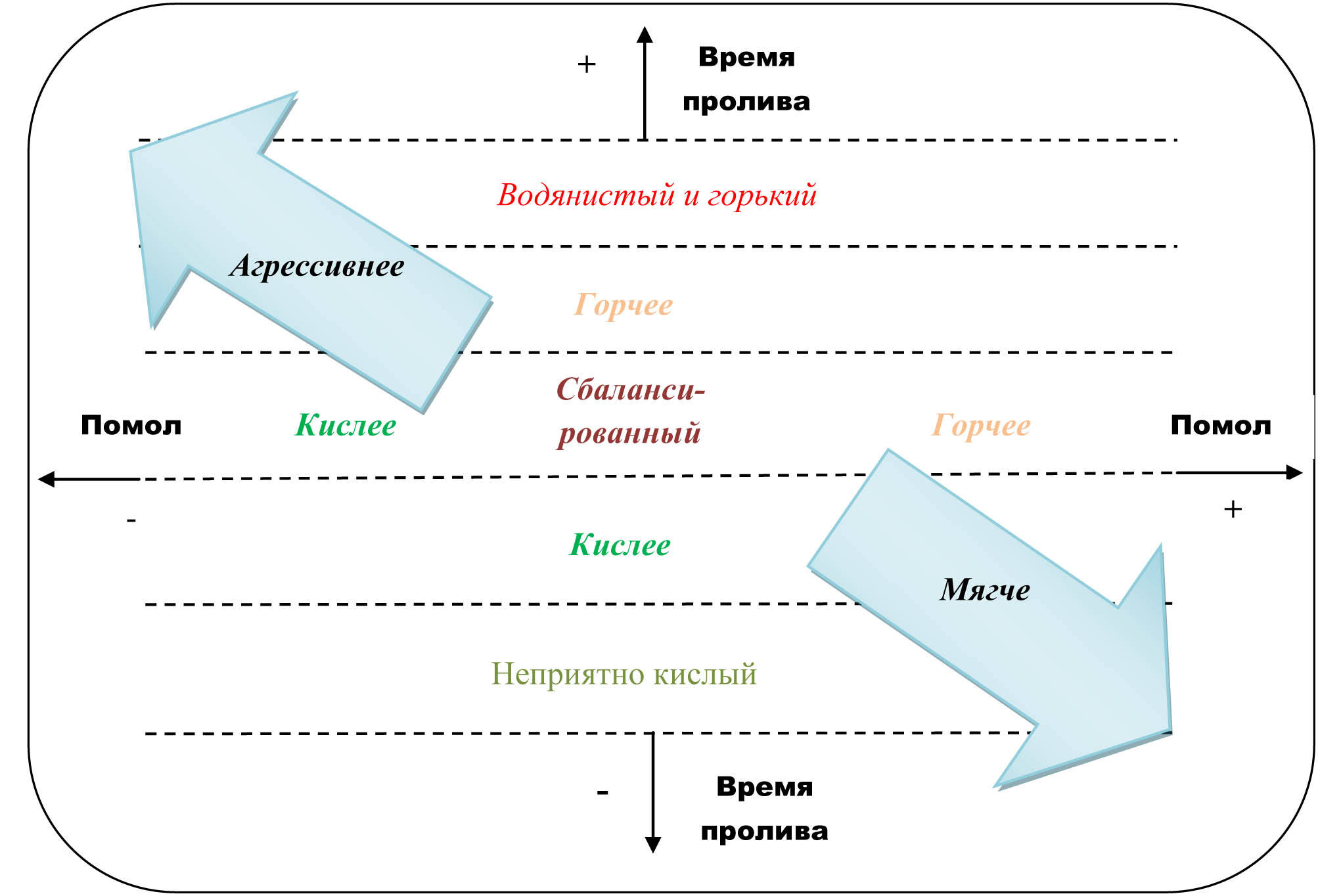

Вообще на вид - приемлемый пролив, мягкость или резкость вкуса определяется в том числе и сортом, может это сорт не ваш? Настораживает только наличие перекосов - то горько то кисло на одной дозе и одном помоле. Воспользуйтесь эспрессо компасом или схемой от TMN для корректировки вкуса
Rochefort: схему эту смотрел от TMN но она как-то не очень в мозгу у меня усвоилась.. мне понятнее было бы, если бы кто-то сказал : "попробуй не 14, а 12 г кофе" или "попробуй не 10 секунд давить, а на 15 растянуть" в общем что-то конкретное...
я конечно перфекционист немного, но я уверен, что повкуснее должно быть. Ну и слишком крепко. Я не люблю крепкий кофе.. Люблю густой, но не крепкий и не горький.. и крема люблю, когда большая. тут же 1-2 мм или вообще без нее..
вот схема. На ней если концентрированный, то одно делать надо, если горький, то другое. А у меня и горький и слишком концентрированный. И что делать - не понимаю..

по этой схеме, похоже, что при горьком без пенки нужно сильнее давить на левер, чтобыбустрее был пролив. Но когда я так попробовал получился кислый. Возможно передавил. И нужно что-то среднее... Но странно как-то...

Muzzy73: да, пробую.. Пока кислятина. Кислятина, обычно, о чем говорит? Я заметил, что когда на рычаг давишь слишком сильно то, чаще всего, вкус кислый получается, в отличии от того, если более равномерно. Схему смотрел, но в голове как-то не усваивается она пока.. наверное, нужно именно на опыте как-то ощутить
