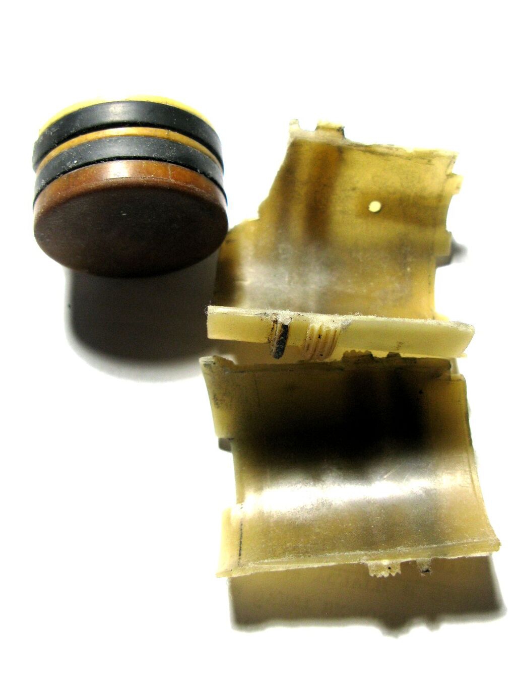

пластиковая гильза в постмиллениум, имеет тоже четыре впускных отверстия кстате! в моей модификации два но больших!)))
а у моей LP PLH 2001г.в. - было одно заменил на стальной поршень и такую же пластиковую гильзу
были и такие варианты. если разобрали, то можно досверлить. (очень полезно). если лень, то при сборке соблюдайте заводское расположение отверстия относительно хобота варки.
ну, может кто-нить фото выложит оригинальной пластиковой "гильзы" с 4 отверстиями... любопытно посмотреть; сейчас в продаже современные - с одним отверстием, ну и зачем им было между 2001 и 2023г. что-то менять в этой конструкции? там, с обратной стороны "гильзы" над отверстием спроектирован "карман" и вода заходит не прямо, а как в водосточной трубе с крыши дома - сверху разбирать снова и сверлить доп.отверстия не вижу смысла, уж лучше купить металлическую "гильзу" - это примерно 50евро. (уже 60)

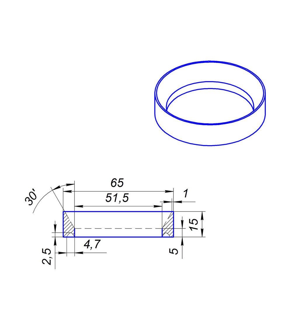

Купил за пару евро на АлиЭкспресс на 49мм и о чудо, он подошёл к моему 45мм темперу от от Sama Export, как направляющая, но есть нюанс, я использую одинарную корзину и кант по периметру ни на что не влияет, на двойной корзине это не будет хорошо работать.
