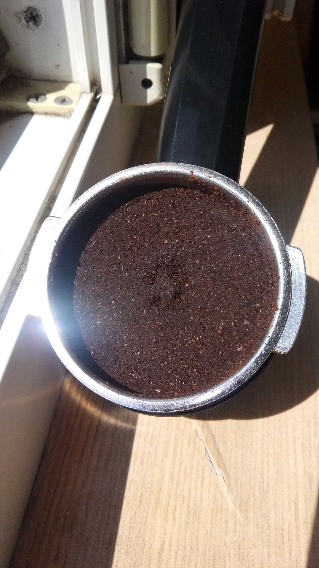

Открыл новую пачку кофе. Повезло с настройками, попал с первого шота наугад. Вкус сбалансированный с четким шоколадным привкусом. Все параметры запомнил. Через 2 дня вкус отупел: никакошо шоколада, гореч и вода. По выходу, времени, дозе, температуре ничего не изменилось. В чем может быть дело? Одно "но": доза постоянна в пределах 0.3 грамм, точнее не получается. Отмеряю 20 грамм, после помола получается 18.3 грамма, после трамбовки - 17,4-17,8. Уличная магия какая-то. Но, тем не менее, вкус в чашке первые 2 дня после открытия пачки был предсказуемый, полный и без сюрпризов.

SlyFox: Насколько я изучил, трихтер как бы имитирует распределение пальцем (технику закручивания пальцем). И я не нашел пока, чтобы кто-то успешно применил эту технику на кофемолке с дозатором средней паршивости, типа моей. При демонстрации этой техники горка формируется сразу в корзине, без комков и очень ровная. Не думаю, что трихтер сильно поможет. С вдт у меня как-то не срослось. Зато при текущем методе с постукиваниями я научился получать более-менее стабильный результат и ровную экстракцию. Да и на стенках все равно после трамбовки будет какое-то количество кофе. В пределах тех 0.3 грамм, если верить китайским весам.

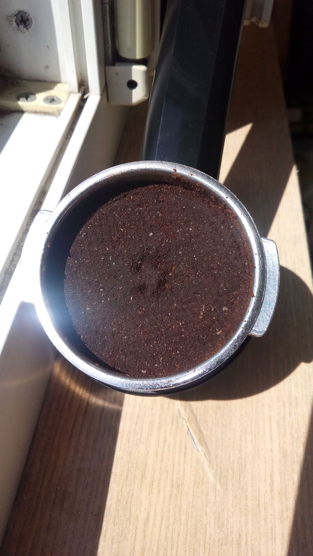

Кофеварка Saeco RI8329/09 с родным рожком без улучшайзера. Кофемолка Quamar М80М. Зерно от Торрефакто Куба темной обжарки от 10.06.2017.
Закладка кофе в корзину 17,9 гр. Пролив 25 сек., начало пролива на 6-7 сек., напиток объемом 45 мл. и весом 41, 5 гр. Что-то вес напитка более чем в 2 раза больше веса закладки.
Кофе просто горький, без каких-либо вкусовых ноток. Крема есть.

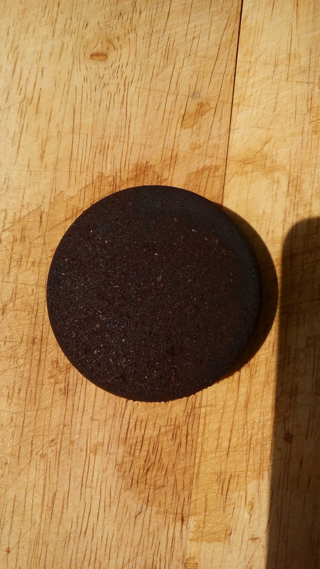

Во вложении фото таблетки. Вроде доза кофе немного великовата. Обратил внимание, что край таблетки темный не по всей длине окружности.
Подскажите, какие действия предпринять, в каком направлении двигаться, чтобы избавиться от горького вкуса? Я понимаю, что данная Саеко не лучший вариант для получения вкусного кофе, но все же хотелось бы улучшить вкус напитка пока нахожусь в ожидании новой кофеварки.

Потемнение с одной стороны говорит о том, что распределение кофе в корзине неравномерное. Надо стараться обеспечить перед трамбовкой равномерную плотность кофе по всему объему корзины.
Вес в чашке должен быть в пределах 1,5-2,0 от веса закладки, я бы советовал целится в 1,7. Так что уменьшайте помол и горечь тоже уменьшится.
Для темной обжарки доза в 18 грамм, в общем-то, многовата, если вкус слишком насыщенный, то уменьшайте дозу и соответственно помол.
У вас проблемы с распределением кофе в корзине. Те края что светлее остальных это недоэкстрагированные участки, отсюда и горечь в вашем напитке. Поработайте над распределением.
