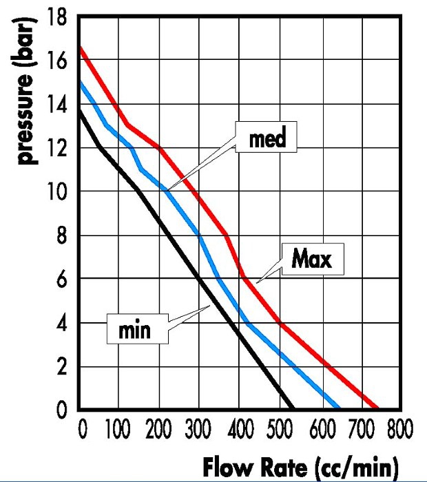

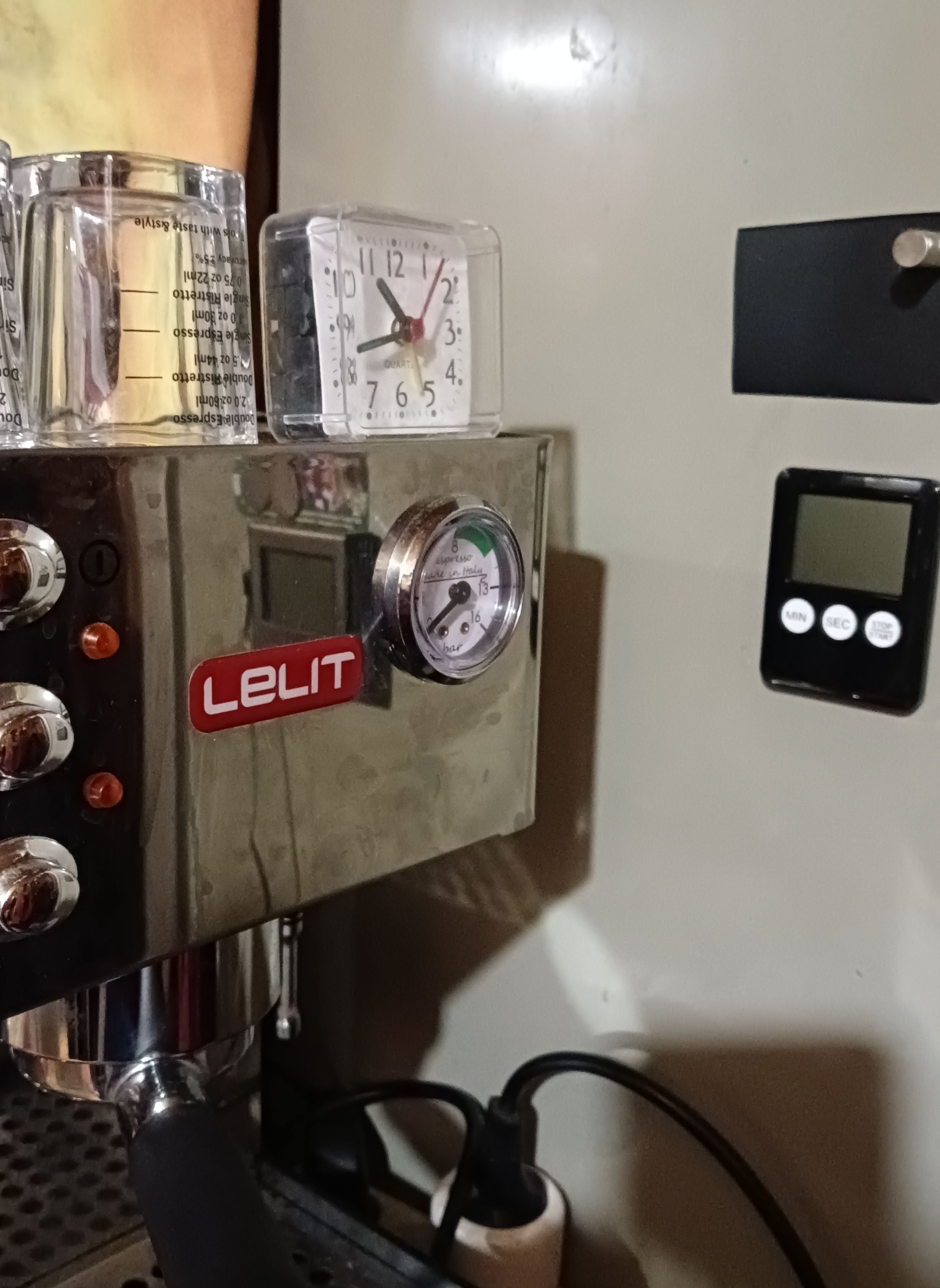

Добрый день. На Lelit Victoria PL91T по штатному манометру давление при приготовлении кофе 10,5 - 11 бар. Можно поствить слепой фильтр и точно посмотреть давление на котором срабатывает перепускной клапан. Но это точно не 9 бар, которое вроде как должно быть для хорошего кофе. На этикетке сзади написано вообще 8,5 бар. Это они не правильно настроили клапан? Причем это было по моему сразу после покупки такое, я просто не обращал внимания на это. Насколько это критично для конечного результата? Стоит ли разбирать и регулировать? ПС: нашел видео, клапан внизу находится, половину корпуса разбирать придется. Еще подумал, а вдруг врет штатный манометр? Если делать, придется еще сооружать конструкцию Рожек+манометр. На видео мастер так и делал. ППС: Почитал комментарии под видео. Да, так и есть, на машинах, купленных в европе у многих было установлено давление 11. Странная компания эта Lilit.... Там еще может потребоваться греть клапан. Они сажают его видимо на анаэробный герметик. Мрак!
11 бар - это спецификация на чалды, поэтому производители, которые заявляют о поддержке чалд, устанавливают клапан на 11 бар. Но тут есть нюанс. Из графика помпы видно, что при расходе 150-200 мл в минуту, что соответствует проливу в двойной корзине, помпа создаст максимум 11 бар.
Учитывая потери в магистрали, в группе давление будет на 1 бар меньше, т.е. 10 бар, что вполне нормально для эспрессо. Если у вас манометр показывает 10,5-11, то в рожке 9,5-10 бар.
Спасибо! В общем пока регулировать ничего не нужно, но через пару лет, когда может что-то понадобиться сделать внутри, либо уже не будет такого трепета перед новой кофемашиной, как сразу после покупки, можно и чуть уменьшить. Почитал в комментариях к видео - у многих было 11, они сделали меньше (причем, они считают, что потеря 0,5 Бара) и кофе по вкусу стал лучше. Александр1983: Перед покупкой Lelit смотрел видео о ней, и был полностью уверен в том, что именно для России они идут с уже отрегулированным под нужное давление клапаном, в отличие от других стран. Связано это было якобы с работой нашего представительства. PavelSpb: Он грел. Видно, что делает не в первый раз и без необходимости не грел бы. В комментариях кто-то писал, что да, действительно, без подогрева не открутишь, благодарили за совет, у кого то все пошло без подогрева. Понятно, что отвертку нужно подобрать четко. Шлицевую.

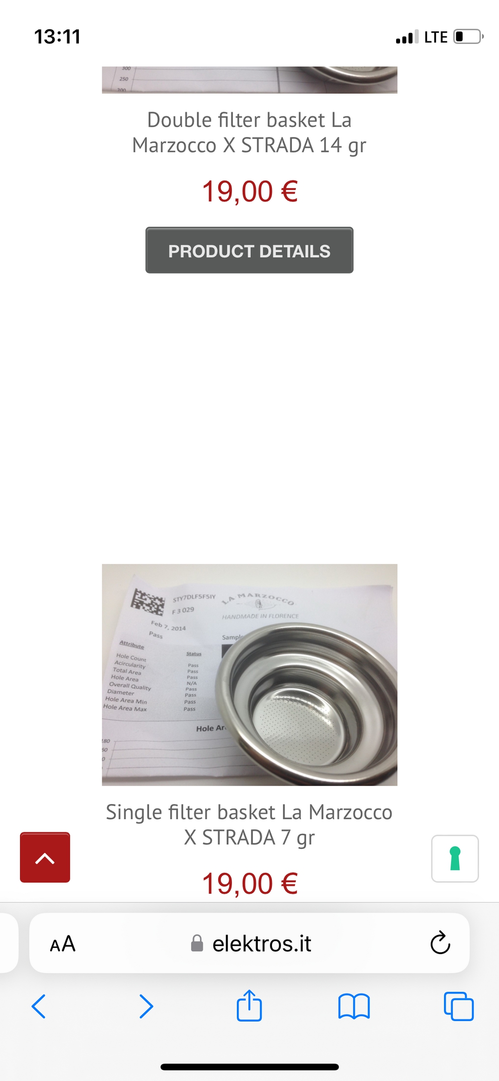

D_huan: Вот как раз одинарная 7 гр La Marzocco и La Stada 7 гр и сделаны чтобы у вас с одинарной корзиной не было проблем. Причём LM 7 гр и у нас можно приобрести
D_huan: с корзиной LM7Strada больше года не пользуюсь сахаром. LM14Strada тоже хвалили на форуме. До этого был на vst22, там тоже классные чашки всплывали, но было больше брака и сахаром пользовался
