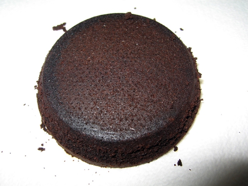

По таблеткам вроде как пробоев видно?
Струйки не совсем тонкие, поэтому наоборот уменьшаю помол и увеличиваю закладку по немного. Пока увеличу закладку до 20, помол трогать не буду. Но учту.

Parafin: Если струйки не совсем тонкие, значит экстракция длится меньшее время. Пока не увеличивайте закладку, а добейтесь рекомендованного Ростиславом объема 50 мл за 25-27 сек. и немного снизьте температуру.

Parafin написал(а) ...
По фотографиям закладок можно сказать, что визуально они переэкстрагированы. Например, -[ссылка]-
здесь, ближняя и левая вообще имеют однородный тон. А должно быть вот так:
width=500&height=375
1381000321_3938_FT85774_10725_img_0392
image/jpeg 500x375
по периметру всей закладки должны оставаться недоэкстрагированные участки - они обычно имеют более темный тон. Это косвенное свидетельство того, что все закончилось как надо.
На ваших же фотографиях видно, что из закладок было вытянуто все что нужно и не нужно. Это произошло либо из-за крупного помола, либо из-за затянутой экстракции.
Если первое - уменьшайте помол до тех пор, пока тонкие тягучие струйки начнут _непрерывно_ литься только на 10-12-й секунде, а объем всего шота с крема за 25-27 секунд не больше 50 мл. Тогда вообще уйдет горечь, проявится плотное тело и сладость.
Лучший температурный профиль для извлечения сладости и шоколадных тонов - ГОРБИК. Такие профиля дают правильно настроенные теплообменники.

Ростислав.: вот, именно это я и хотел услышать и увидеть. Я то думал наоборот. Однотонная светлая таблетка и есть правильная. Такая как у вас на фото как раз стала сейчас получаться. Меня испугала чернота а она как раз самое то.
