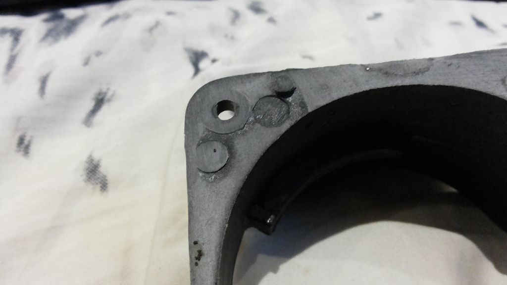

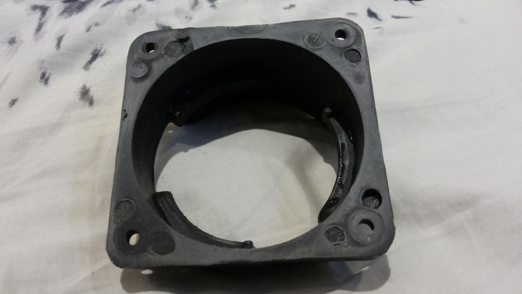

Кофеварка проработала без нареканий около 8 месяцев, после чего начало с хлопком срывать холдер. При этом ручку холдера визуально слегка ведёт вверх, а вода начинает протекать через край. Через какое-то время понял, что порвалось уплотнительное кольцо, примыкающее к холдеру, когда его закручиваешь в кофеварку. Кольцо было поменяно в сервисном центре и кофеварка некоторое время работала снова без нареканий. Но потом проблема повторилась. Я закупился этими кольцами в магазине при сервисном центре (благо, они не особо дорогие и меняются в течении 2 минут) и в течении последнего года поменял их уже штук 6. Сейчас замена кольца уже не помогает, холдер срывает сразу же или при второй-третьей варке, при этом кольцо по-началу остаётся целым, но через N-ое количество варок не выдерживает и рвётся. При этом я заметил, что кольцо рвётся всегда в одном и том же месте: примерно в диаметрально противоположном от ручки холдера. Поэтому ручку холдера и ведёт вверх, потому что противоположный конец ведёт вниз под действием давления. Решил порассматривать конструкцию держателя холдера (чёрная пластмассовая штука, в которую вкручивается холдер), был несколько удивлён, потому что два из трёх "лепестков" железяки холдера входят в пазы хорошо, а третий как будто только самым кончиком. То есть расстояние между железякой и пластмасской очень маленькое возле тех двух лепестков, а у третьего гораздо больше. Как ни пытался аккуратно вкручивать холдер, всё равно всегда выходит именно так. Мне кажется, что это баг конструкции этой конкретной модели кофеварки, если ошибаюсь - поправьте. Открутил держатель холдера, выкрутив четыре шурупа, оказалось, что третий паз имеет стёртость в точности как на фотографии автора этой темы, остальные два паза выглядят практически как новые. Именно в районе потёртого паза всегда рвётся уплотнительное кольцо. При этом железяка холдера визуально вроде бы не изношена. После всего этого прихожу к выводу, что проблема в держателе холдера. Тему читал, видел другие ваши предположения о причине поломки, поэтому хочу добавить. Помол кофе не влияет, холдер срывает даже если вкрутить его без кофе (но с фильтром), в самом холдере не предусмотрено никаких клапанов, там проходные достаточно толстые отверстия, которые никак не могут создавать излишнее давление внутри холдера. Предположение о забитости фильтра тоже маловероятно, потому что, заметьте, как и автор темы, я пробовал вставлять ещё не использованный фильтр и проблема остаётся (кстати, отверстие фильтра на свет просвечивает насквозь, хотя, я понимаю, что это недостаточный аргумент, потому как там двойное дно и у внутреннего отверстий много, но тем не менее, как я уже сказал с новым фильтром проблема повторяется). Проблема и не в том, что я как-то неправильно устанавливаю холдер, - я всегда закручивал и закручиваю его до упора и не использую для варки одновременно двух чашек кофе (но мне всегда казалось странным, что при закручивании до упора отверстия холдера устанавливаются криво, что делает неудобным установки под него двух чашек). Проблема усугубляется, если кофеварка постоянно включена в розетку и прогрета. Если же кофеварка была отключена и остыла, то после её включения есть небольшой шанс сварить первую чашку кофе без приключений.

Неделю назад принял в ремонт такой аппарат. Жжжжесть, мало того, что при разборке пришлось немного подвариться, еще труднее собрать. Пластиковая "холдероприемщица", счесалась и перекособочилась, прокладке не то, чтобы всё, живая, но за счет перекоса группы пластиковой, течет. Если собственно не перегружать помпу, в принципе ниче так, не течет. Первый раз такое чудо вижу. Явный косяк завода изготовителя. Была бы моя, либо продал бы, либо по запчастям разобрал бы.
Как вы думаете, если поменять эту пластиковую хрень, то она прослужит ещё какое-то время (полгода)? В принципе в ней вся проблема как я вижу. В будущем хотим купить кофемашину, но пока не до этого, куча других растрат предстоит. И что значит "не перегружать помпу"? Ведь интерфейс этой кофеварки не предусматривает настройки давления воды или чего-то подобного.
Проблема та же "сорвало рожок через две недели пользования после мелкого помола". Уже заказал уплотнительные резинки в магазине потом начал читать этот форум и обратил внимание на фото снятой «заварочной головки» или «держатель холдера» вернее на заусенцу оставленную производителем zelmer. Взял наждак намочил водой чтобы не забивался пылью пластмассы убрал заусенцу и прикрутил держатель на свое место. После этой процедуры исчезла проблема с протеканием воды через резинку и срывание холдера. Пробуйте. Такого совета на форумах я не видел. Может и в Вашем случае пригодится.
"Проблема та же "сорвало рожок через две недели пользования после мелкого помола". Уже заказал уплотнительные резинки в магазине потом начал читать этот форум и обратил внимание на фото снятой «заварочной головки» или «держатель холдера» вернее на заусенцу оставленную производителем zelmer. Взял наждак намочил водой чтобы не забивался пылью пластмассы убрал заусенцу и прикрутил держатель на свое место. После этой процедуры исчезла проблема с протеканием воды через резинку и срывание холдера. Пробуйте. Такого совета на форумах я не видел. Может и в Вашем случае пригодится.
Прилагаю фото держателя без заусенец..."
