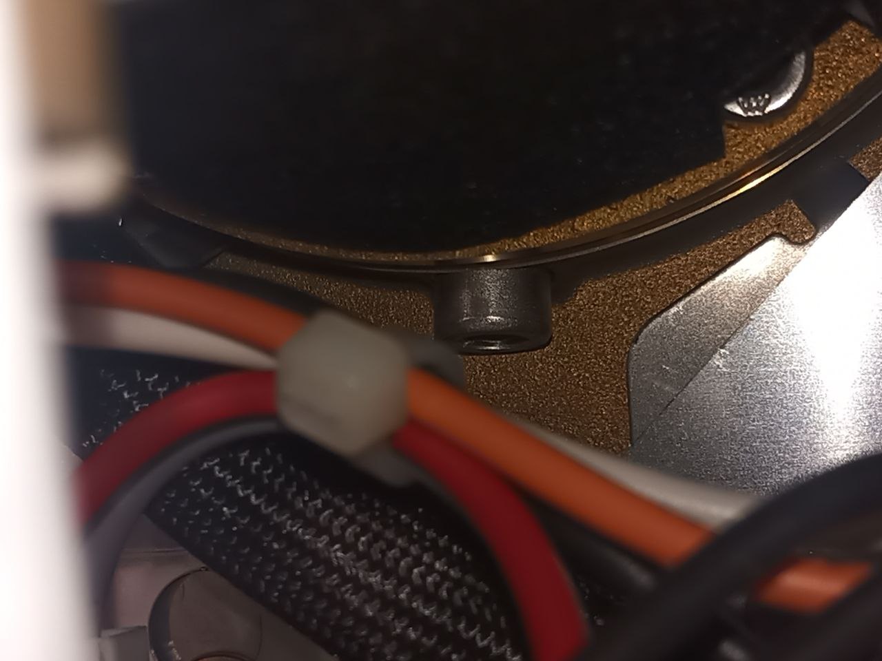

Здравствуйте! Решил написать здесь, так как вопрос аналогичный: Термо-мониторинг Rancilio Silvia. Прошел все этапы подбора помола, вышел на нужное время и скорость пролива. Как уже высказывались на форуме, недостаточная температура пролива, как минимум 10 или 15 градусов С. Купил электронный термометр, установил два датчика на бойлер, вывел на прибор. Реально к 45 мин нагрева, после повторного включения, там нет нужной температуры, чувствовал это по вкусу и температуре напитка. Говорят PID решаеет эту проблему. Подумал, что и в ручном режиме, можно понажимать Паровой вкл. где то на 15 сек, и соответственно довести до нужной температуры низ бойлера. При установке датчиков (тип К) обнаружил интересный БОЛТ, который вкручен в групповую головку, под бойлером. Так думаю, что туда можно установить датчик - для контроля непосредственного температуры воды над сеткой. Прикладываю блютус вариант такого датчика. Температуру можно отслеживать на телефоне, есть программы анализа процесса. Как раз перед попаданием в холдер. По аналогии с группой 61 - есть ссылка на такой датчик (термометр у Эрика Свендсона) Может кто то знаеет, или пытался делать так. ps: Можно термо рожок купить, но датчик более удобнее. Если он туда встанет конечно???
Датчик встанет и его туда ставили, лет 15 назад была достаточно популярная тема среди продвинутых доработчиков Сильвии. Главное, чтобы он не контактировал с металлом и не сильно перекрывал канал в группу.
