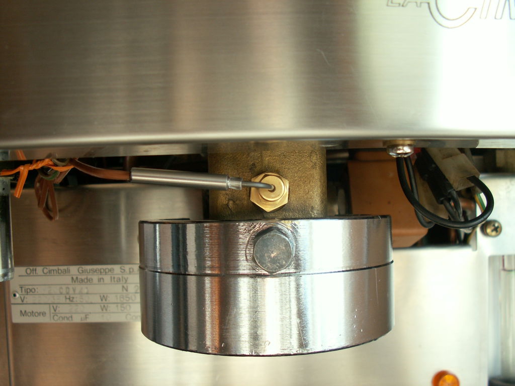

Всех приветствую! Возник вопрос: нужно ли снимать термометр Эрика на время декальцинации? Я задал этот вопрос самому Эрику, он ответил, что нет, не надо. Но подозрение вызывает щуп термометра - он похож на алюминиевый. А если так - то по нему кислотой нельзя. Может у кого есть положительный/отрицательный опыт в этом вопросе?
iohann: Декальцинировал несколько раз группы на митиках с термометрами. После демонтажа термометров при продаже машин никаких визуальных изменений не увидел на обоих термометрах.
У меня термопара (не термометр) от Эрика в трубке из нержавейки. В любом случае ни термометр, ни термопару Эрик не делает, он изготавливает адаптер в группу, остальное - покупное. Если есть сомнения в материале - поищите техданные термометра в инете по его названию.
Ну вообще то Эрик термопару укорачивает, обрезает насколько я понял, потом проверяет точность показаний. А как понять термопара в трубке из нержавейки? Фоток нету конструкции? Куда все это крепится?
Щуп он не укорачивает, а заменяет полностью. Оригинальный длинный в присылает тоже в пакетике, на всякий случай. Щуп скорее всего функционирует как теплопроводник, не похоже, что в нем термопара. У меня еще термометр для молока есть, конструкция похожая, но он механический, там вообще никаких термопар нет.
1. Технологическое отверстие имеется в группах многих профессиональных машин. В Сильвии и в просьюмерских машинах с Е61 - тоже. Обычно заглушается винтом. В NS Оскаре и Музыке дырки вроде нет. 2. Термопара в трубке из нержавейки - готовое изделие. Сам я ничего не колхозил, получил от Эрика термопару с адаптером, выкрутил технологический винт и вкрутил термопару с адаптером. Да, до того согнул трубку термопары на 90 градусов. Все.
1. Технологическое отверстие имеется в группах В Сильвии и Обычно заглушается винтом. 2. Термопара в трубке из нержавейки - готовое изделие. Сам я ничего не колхозил, получил от Эрика термопару с адаптером, выкрутил технологический винт и вкрутил термопару с адаптером. Да, до того согнул трубку термопары на 90 градусов. Все.

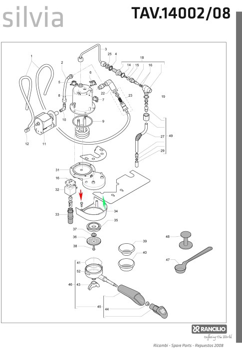

Здравствуйте! Скажите на Rancilio Silvia можно тоже поставить, там по моему болт М6, есть чертеж детали и вил самого болта. Не знаю констуктивно встанет, это все таки не 61 группа, там все внутри, место ограниченно.
На сборочном чертеже видно крышка группы, там отверстие, может кто знаеет что за размер резьбы там!!! Буду признателен за помощь!
