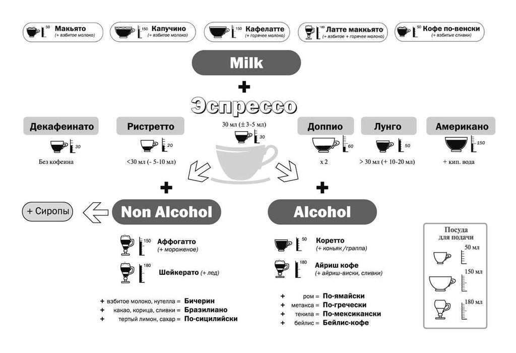

А подскажите технологию создания двух чашек капучино сразу? Смолол кофе в портафильтр, размешал, темпернул. Отставил. Быстро взбил в 350 мл питчере молоко (наливаю под носик). Отставил молоко, сделал шот. Влил молоко. Подал.
Снял портафильтр, выбил таблетку. (почему то они у меня мокрые). Промыл, протер. Сделал два пролива в глухую корзину для промывки. Смолол вторую порцию, размешал, сделал шот. Вливаю молоко (и как я его не мешал (рукой питчер)), пена остается в питчере, льется молоко.
Первый шот вроде нормально с пеной молоко идет. Конечно еще никаких розеток, но хоть все же.
Так на такие чашки делается двойной шот через двойную лейку. В каждую чашку наливается по одинарной дозе. В 350 мл питчере взбивается молоко и как раз хватает на две такие чашки. По крайней мере сам так делаю, только молока наливаю чуток больше, как раз по уровню начала углубления носика питчера.
Ну и так же молоко под начала углубления. Я тоже подумал что нужно делать в две чашки (а я делал двойной шот в одну чашку), только покрепче кофе наверно.
Laz: У меня как раз такие чашки и всё чётко получается. Молоко не обязательно наливать под завязку чашки. Собственно это и есть рецепт классического капучино
Laz: Если не ошибаюсь у вас есть питчер Мотта 0,5, если так, то вот он идеально подходит для двух стандартных капучино, если молока наливать на несколько миллиметров ниже риски.
Технология такова. Наливаете в питчер молока и отставляете в сторону. Делаете из двойной корзины в две чашки, получаете два одинарных эспрессо. Когда эспрессо готов взбиваете молоко (по мере накопления опыта будете начинать взбивать молоко после того, как включите пролив эспрессо), после того, как его размешаете в питчере разливаете в две чашки. Причем сначала отливаете грамм 50-70 в другой питчер или кружку, наливаете в первую чашку, возвращаете отлитое в питчер, перемешиваете и наливаете во вторую чашку.
Это к эспрессо неприменимо. Он или полноценный или ущербный, поэтому цель сварить вкусный, густой и насыщенный.
Не ошибаетесь, Михаил! Но мне на ДВЕ чашки на 180 мл (в каждой по 60 мл-это мах эспрессо) вполне хватает питчера на 350 и молоко остается еще... Что я не так делаю? А если делать по 30 мл на чашку эспрессо, то и подавно должно хватить...
В чашке 180 мл, из них 25-30 мл эспрессо и 150 мл взбитого молока. Два раза по 150 - это 300, т.е. почти полный питчер 0,35. Такое количество качественно взбить уже затруднительно, а потом раскрутить и перемешать практически невозможно.
