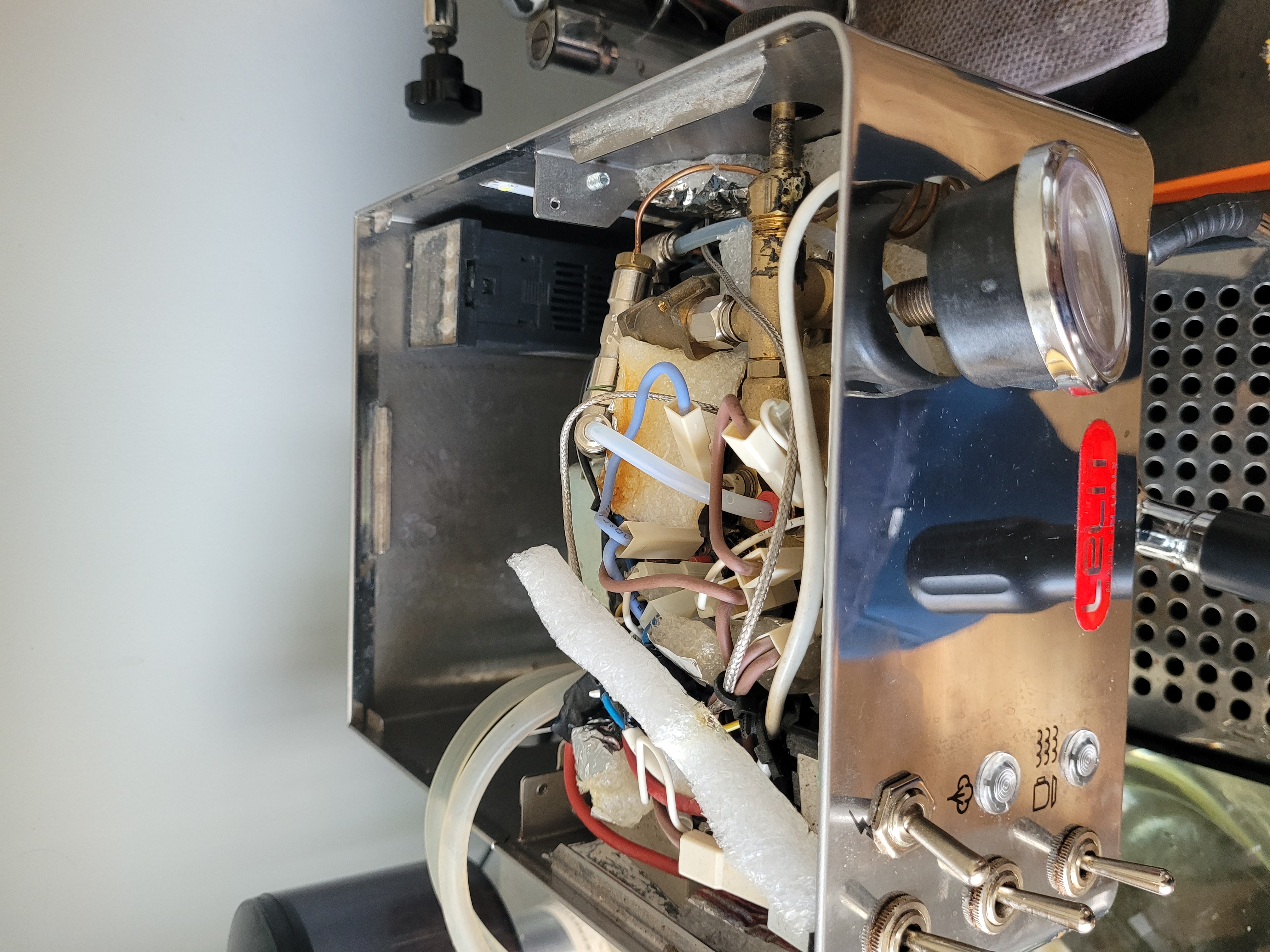

Всем привет! Такая же проблема на Bezzera bz-09 возникла после регулировки opv, что уже только не делал, и новая помпа и прочистка opv и замена уплотнителей. Кто полностью решил проблему? Замена манометра помогает?

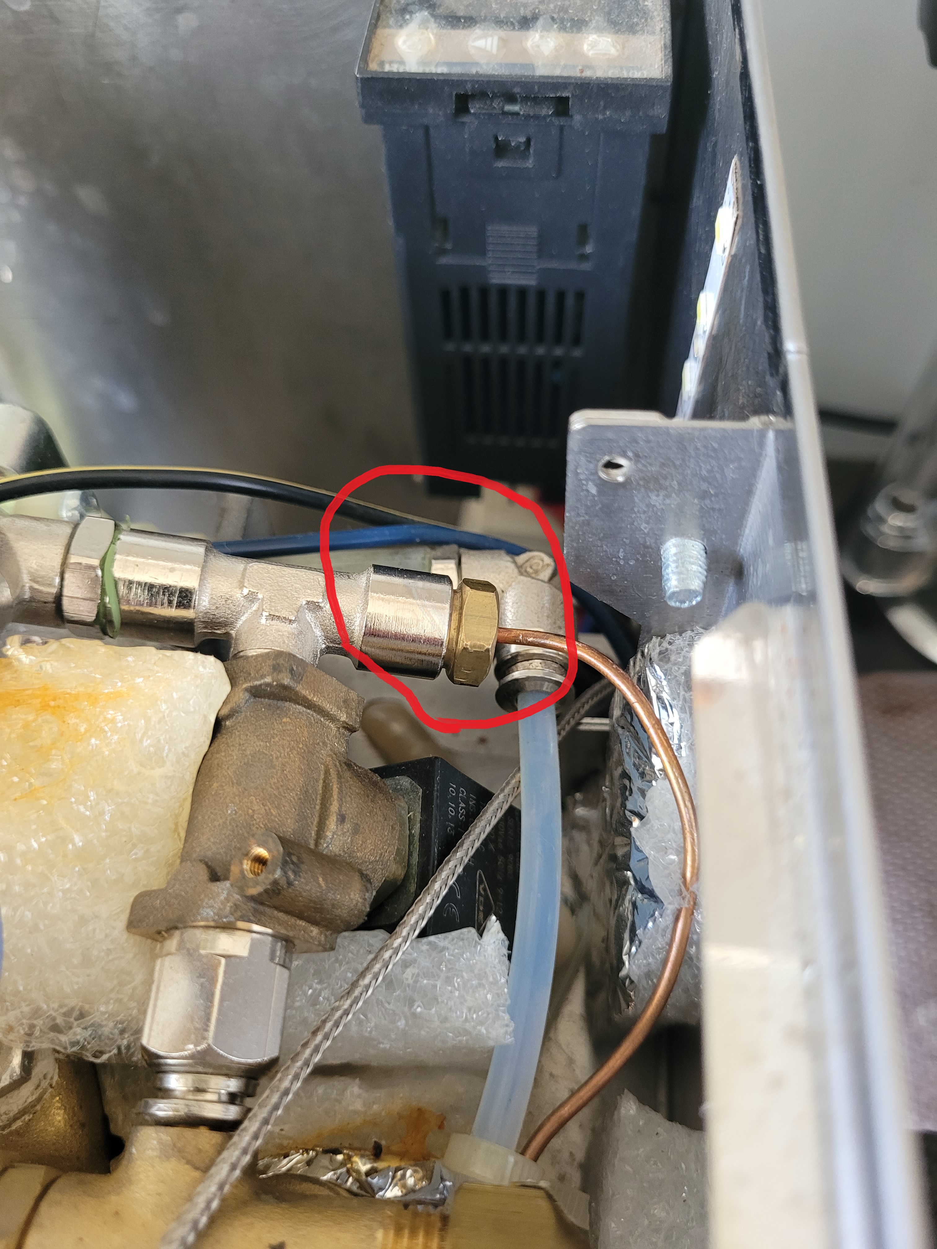

Настигла и меня эта проблема. Машине 12 лет. Паром очень давно не пользовался. Декаоьцинацию делаю редко. Последний раз месяца два назад. Помпу менял полгода налад. Помпа чисто технически не может быть причиной проблемы. Поздравляю тех, кто её поменял)) Очень сомнительно, чтобы клапан ОВП был проблемой. Чтсти м перебирал его раньше. Он простой как грабли. Полезу сразу манометр смотреть, как машина остынет.
Настигла и меня эта проблема. Машине 12 лет. Полезу сразу манометр смотреть, как машина остынет.
Дорогой ты мой человек! Так уверенно говорил про манометр, что я решил тоже посмотреть в его сторону. Открутил трубку манометра от клапана. Там там было немного чёрной накипи. Ногтём поскрёб, салфеткой вытер и внутри клапана немного ватной палочкой поелозил. Закрутил на место - проблема ушла. Может как-то лучше нужно притереть, но теперь понятно где проблем была. Стрелка манометра быстро дёргалась в пределах 2-3 бар с самого начала пролива и до конца. Как началось уже не помню. Кажется в тоже время начала барахлить помпа. Связывал проблему с ней. Когда поменял помпу проблема не ушла. Потанцевал с бубном. Что-то покрутил - не помогло. Год или два жил с дёргающейся стрелкой - на вкус не влияло. Спасибо за пинок
