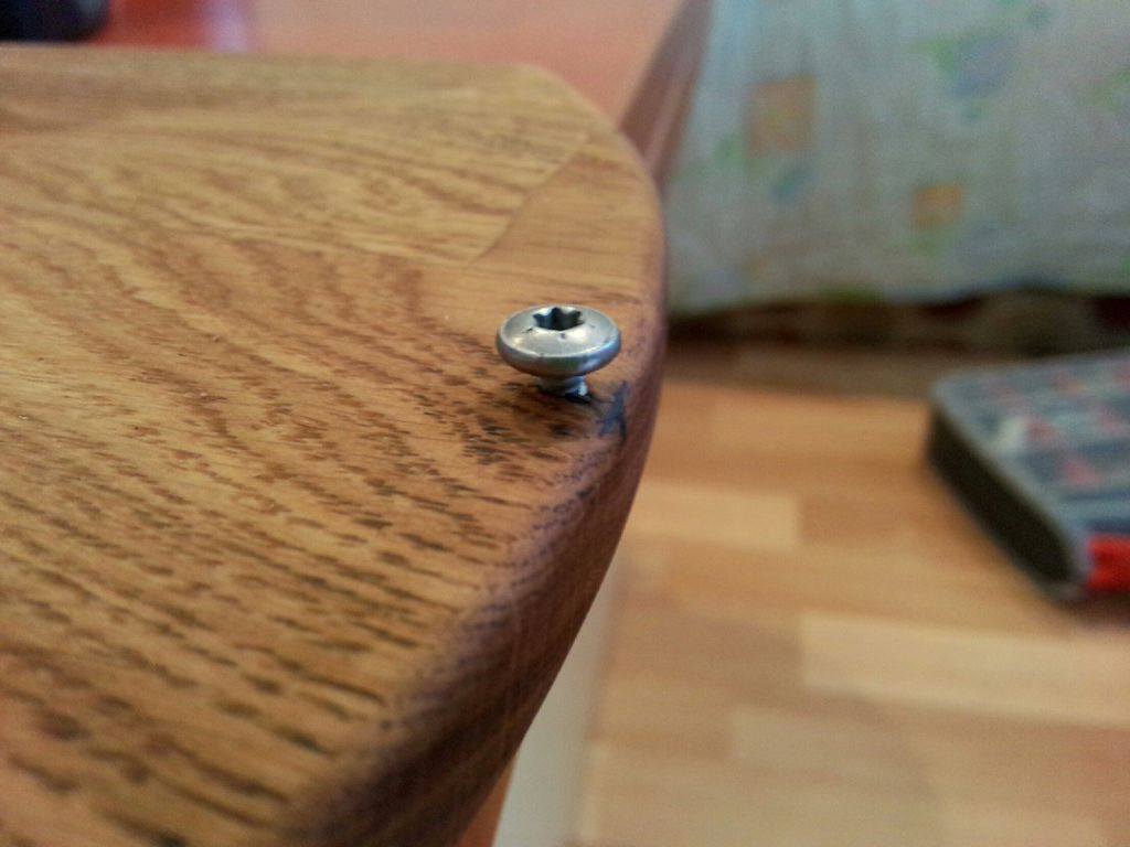

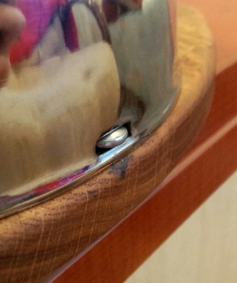

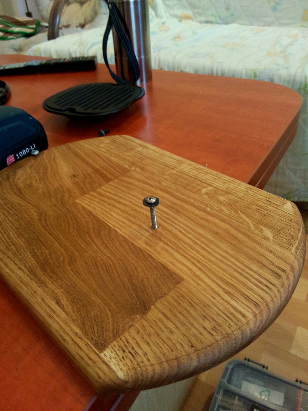

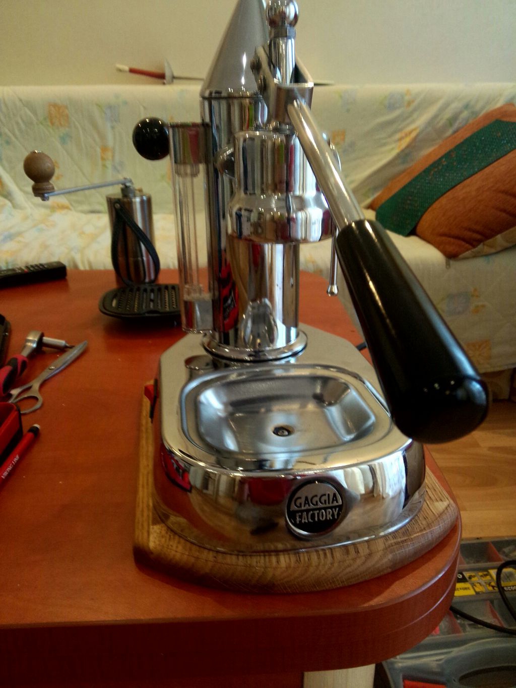

Прикрутил дубовое основание вместо штатного. Целью было немного повысить устойчивость кофеварки, ну и, эстетическое восприятие изделия Оказалось все совсем просто, понадобилось всего два самореза: один короткий с широкой шляпкой (которая сыграла роль выступа на задней части штатного основания), второй - длинный (я купил из нержавейки) который вворачивается в дно поддона (у меня версия с отверстием под поддоном). В качестве основания использовал дубовую круглую подставку для пиццы: диаметр 30 см, толщина 2 см. Отрезал от неё два боковых сегмента, торцы прошёл фрезером для закругления кромки. Покрыл тунговым маслом. Приложил штатное основание, которое предварительно открутил от кофеварки. Разметил отверстие для короткого шурупа. Закрутил его так глубоко, чтобы прямоугольное отверстие сзади кофеварки плотно надевалось на выступ шляпки и кофемолка не двигалась вверх-вниз. Надел кофемолку на шуруп, сместил до упора вперёд, разметил отверстие для длинного шурупа. Засверлил отверстие, плотно вкрутил длинный шуруп (предварительно надев на него резиновую прокладку). Все! Кофемолка сидит плотно, как монолит с деревянным основанием. Все в любой момент можно вернуть к исходному состоянию. Прилагаю фото процесса.
Да, значительно улучшилась. Особенно при поднятии рычага вверх перед установкой холдера. Я специально взял не очень толстую доску (можно было купить торцевую разделочную дубовую толщиной более 4 см), так как мне важна мобильность кофеварки (в таком виде она с кофемолкой отлично влазит в мой рюкзак), но и в таком варианте все стало значительно лучше. Завтра похожу по рынку, посмотрю подходящие присоски (хочу попробовать четыре штуки в дубовую доску внедрить), думаю, с ними станет вообще прекрасно.
