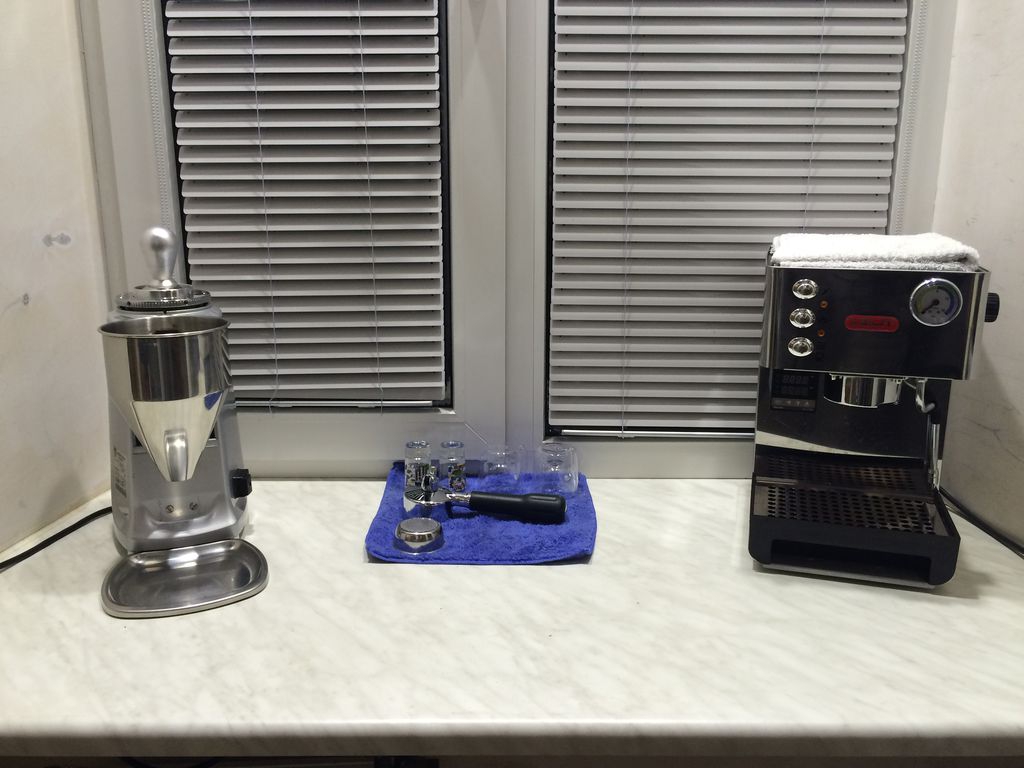

Понял, что, формулируя вопрос, упустил несколько моментов. Есть ограничения по габаритам - большая кофемолка не поместится. Из-за небольшого опыта не хотелось бы рассматривать варианты, требующие модернизации или б/у. (скорее всего буду сомневаться, все ли ок, не нужно ли менять жернова и проч). Уточнение по поводу универсальности: первое время будет использоваться исключительно для альтернативы. Эспрессо - в недалекой перспективе замена имеющегося автомата, соответственно, когда буду советоваться по выбору кофемашины, не хотелось бы, чтобы молка была проблемой/ограничением. В идеале, чтобы еще молола приемлемо под турку. Но не критично.Турка электронная, если это имеет значение.
Правильно ли я понимаю, что, с учетом частой смены зерна, модели с дозатором не стоит рассматривать? Еще, видимо, важным параметром будет количество остатков и простота чистки. + быстрота смены настроек.
Revizor: с учетом сказанного выше, супер джоли не мой вариант, к сожалению.
TMN: Спасибо за совет. С учетом габаритов, m80m и mc6 не проходят. у mc4 очень уж дизайн промышленный. Остаются эврика и q50s (сходу не смог найти, высота 41 - это с контейнером или без).
По каким-то иррациональным причинам больше нравится эврика, но ведь по ттх она проигрывает q50s, верно? По поводу комкования у эврики - насколько это критично? Т.е. может комкование, в той или иной степени, будет у любой модели моего диапазона = неизбежное зло. Помогает ли бороться с комкованием дозатор? Просто обнаружил Nuova Simonelli MCF по цене, сопоставимой с эврикой (18,5). Это ведь тоже она, но под другим названием? Как у эврики с остатками? Со сменой настроек, как я понимаю, все ок.
Варио - смущает, что, в зависимости от жерновов что-то пострадает: либо альтернатива, либо эспрессо. Еще не нравится обилие пластмассы, и, что выглядит как кухонный прибор. Ну и по цене не очень вписывается.
Формально по параметрам еще Rocky Rancilio подходит (или нет?), но Эврика гораздо больше нравится.
Стоит ли рассматривать Bezzera 005? В этой ветке говорили, что для альтернативы предпочтительны плоские жернова, а здесь конические.
Помогите разобраться, плз. Может я что-то упускаю и с учетом моих параметров выбор не так велик ?

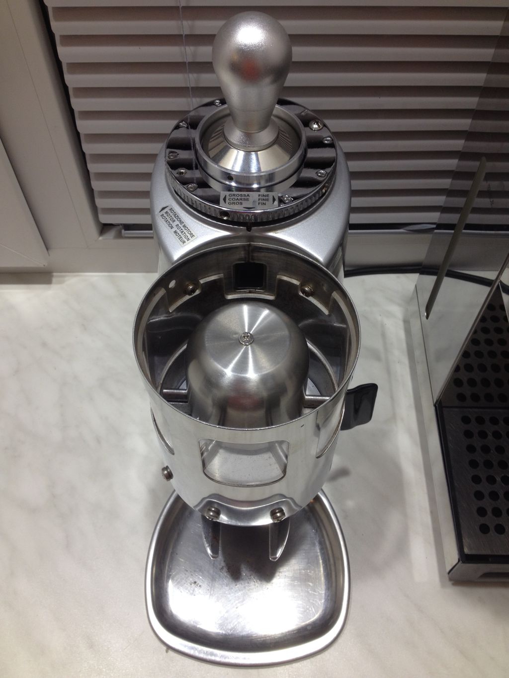

lazy525: как владелец б.у. Nuova Simonelli MCF и бывший владелец новой Nuova Simonelli MDX и б.у.Mazzer super jolly manual - все три они дозаторные могу однозначно ответить Mazzer самый удобный по всем параметрам (бункера, чистки канала-отлично подходит вантуз, качества самой машинки) поэтому я бы вам присоветовал к Mazzer Mini присмотреться. Чем мне не нравятся Nuova Simonelli - это штырь - и прижимать очень не удобно зерно (а попкорн эффект очень напрягает и влияет на качество помола, и такой недостаток она будет долго молоть без прижима- я ручной быстрее смолю) Практически любую кофемолку приходится доделывать под себя (для дома) это дозаторы, бункеры и т.д. MCF и в правда комкует под эспрессо - причем достаточно прилично и причина этому решетка в канале (я её СПИЛЮ, всё руки не доходят) дозатор конечно отлично избавляет от комков... в принципе её тоже можно всю переделать (сделать удобный бункер- прижим выточить) или пользоваться дозатором ну или ещё лучше сделать конус... но у неё конечно огромный плюс это её размеры.
lazy525 Напишите, какие ограничительные размеры в Вашем случае! Надо учитывать, что по большей части в домашних условиях проф.кофемолки используют без бункера, перемалывая заранее отмеренную на весах дозу зёрен. Прижим в виде темпера и проч. В таком случае, обе модели Super Jolly и Quamar M80M выглядят вполне компактными для большинства пользователей. Обе молки будут выдавать помол достаточного уровня для любого метода заваривания( турка отдельная тема). С остатками не сложно справляться. Смена величины помола за считанные секунды. Удобство и надёжность конструкции. На фотографиях Mazzer mini с родным дозатором и с переделанным конусом под прямой помол:

P.S. Без бункера М80Е и Q50 отличаются по высоте очень незначительно. Единственный плюс Q50 - можно попытаться вписать туда 54мм жернова от Варио, но придется менять направление вращения электродвигателя, так что дешевле и проще было бы купить сразу Варио.
Вот такая для подумать . Тихая в работе ,утром никого не потревожит....У меня была еврика ,другая модель, но с такими жерновами . На италлиния не дорого стоит.
Вот она в сравнении с бараца -[ссылка]-
