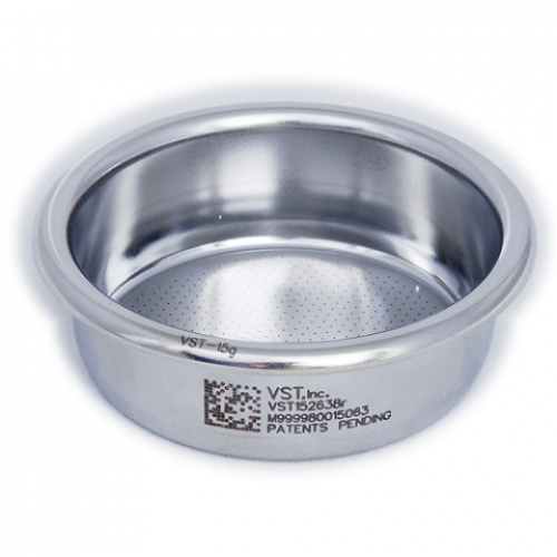

Через пару недель мы завезем в ОСОМ-магазин VST-корзины, в том числе обсуждаемую в теме VST 15g ridgeless.
Какой будет точная итоговая цена пока непонятно, но примерная получается в районе 2200 р. Вычитайте скидку для ПК, прибавляйте доставку Пикпоинтом в свой город.
Мы собирались привезти совсем по чуть-чуть, на пробу, но если кто-то готов предзаказать, плюсаните это сообщение — посчитаем предварительно сколько интересующихся, чтоб в итоге на всех хватило.

Уточните еще, какую конкретно вы корзину привезете, здесь две обсуждали одновременно
Привезем 15, 18 и 22.
Пропустим 20-ку — есть ощущение, что она мало кому нужна.
Роман Шамин: спасибо, у меня кроме как Почтой нет других вариантов. А эта корзина VST 15g. точно безрисочная? Или там не риска, а просто выступ? Мне нужна такая как EP HQ 14g, гладкая и прямая внутри.

Судя по фотографиям, теоретически Страда должна вести себя более покладисто, чем ВСТ, поскольку расстояние от стенки до крайних отверстий незначительно, но больше. Подозреваю, что это не просто так, все-таки Марзокка есть Марзокка. На практике, правда у меня Страда 14, а ВСТ18, разница в поведении в глаза не бросилась, по крайней мере на е61 с ротационной помпой.
Что касается "работать по разному", то в этом сильно не уверен. Разница настолько мизерна, что с запасом будет перекрываться нормальным отклонением дозы, например.
Вот если сравнивать с IMS с выпуклым дном, то они действительно работают по разному, при одинаковой дозе, помоле и всем остальном, в чашке как по виду, так и по вкусу другой напиток.
Роман Шамин: а может у вас найдется корзина Synesso 16-20 гр, чтобы объем сравнить с VST 15g? Очень надеюсь, что они не одинаковые. Или хотя бы высоту померить? Таких безрисочных VST, похоже, нет еще ни у кого.

А поясните на пальцах - 1. чем вообще безрисочные отличаются от рисочных? Кроме того что первые болтаются в рожке свободно. 2. Безрисочные есть и VST и LM Strada? 3. Чем же сходит с ума половина инета от безрисочной VST 18 гр? 4. 18 (17) гр больше используется со светлыми обжарками (увеличенная доза)?

1. в риске. у безрисочных стены ровные. 2. VST есть и так и эдак. LM только рисочные 3. не именно от безрисочной VST 18 гр, а от VST вообще 4. тут не могу сказать точно, но думаю нет.

1. честно говоря, дань моде) ну и легче кофе после экстракции выкинуть. 2. именно про VST
4. у Сильвии болт нехило так выпирает, по'этому хотелось бы корзину поглубже. потом, корзины 14..15г начали называть Old World (те же ЛяМарзокко так их называют), так как они для более темных обжарок. так как большинство обжарщиков нынче новомодные представители 3ей волны, и обжарка средняя, то и треба большая закладка.
maki:А почему безрисочные дань моде? Болтается в рожке свободно. Или ее пружинка все же немного держит?
Вроде бы безрисочная легко вынимается/вставляется в рожок и благодаря этому появляется возможность взвешивать/размешивать/трамбовать кофе в одной корзине. И любые весы с ее весом справятся, и подставка для рожка не нужна. Хотя, если не ошибаюсь, для этих же целей можно вытащить пружину из рожка и пользоваться корзиной с риской.

Laz написал(а) ... При вынимании рожка из группы безрисочная не остается ли в группе?
Laz: нет, конечно и от пружинки зависит, у меня с самой тоненькой крепко держится и не выпадает даже, когда таблетку выбиваю. А корзину с риской только поддеванием края можно выцарапать из рожка. В корзинах с риской мне очень не нравятся остатки кофе в риске после трамбовки. Я вообще раньше думала, что с риской и на конус - это двойная, а прямая типа synesso - это уже тройная. Т.е. форма корзины определяет объем закладки. Есть история возникновения безрисочной корзины, когда случайно получилась бракованная - без риски, наверняка там описаны ее преимущества, но не могу вспомнить, где читала ) Может у Д.Шомера?
TMN: я их оттуда выколупывать начинаю ))) Не нравятся мне такие корзины и все (( И вытащить ее из рожка тоже непросто. По качеству получаемого результата претензий нет У рисочной есть какие-то преимущества? У меня только одна с риской, остальные - без.

maki: точно )) Кстати, если сделать коллективную закупку на 5-7 человек, то корзина обойдется максимум в 1,5 т.р. А вы не сравнивали дно VST (по фото) и вашей? Это не одно и тоже?

dirk: У меня такая, только маленькая Н24Е. По дозе (14 грамм темной обжарки), помолу и темперу полный аналог Страды 14 г. В чашке результат и по виду, и по цвету иной, какой лучше сказать невозможно, оба достойные. Я их периодически меняю со Страдой под настроение.
