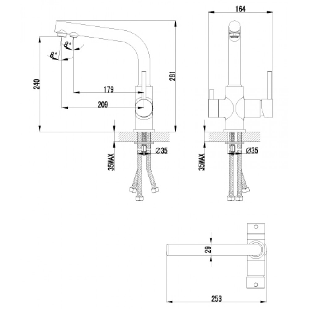

Serg_62: обычно на кухне и так смеситель стоит, к которому подводится холодная и горячая вода. С таким смесителем всю хол воду придётся пускать через осмос.
там отдельный вход для чистой воды так что не придётся
