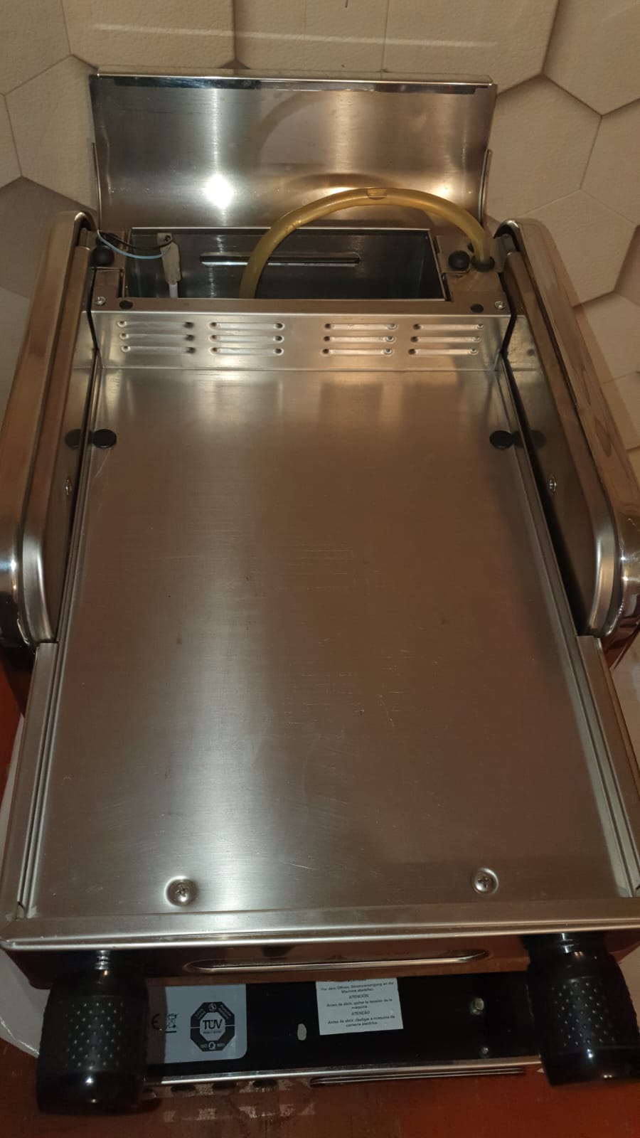

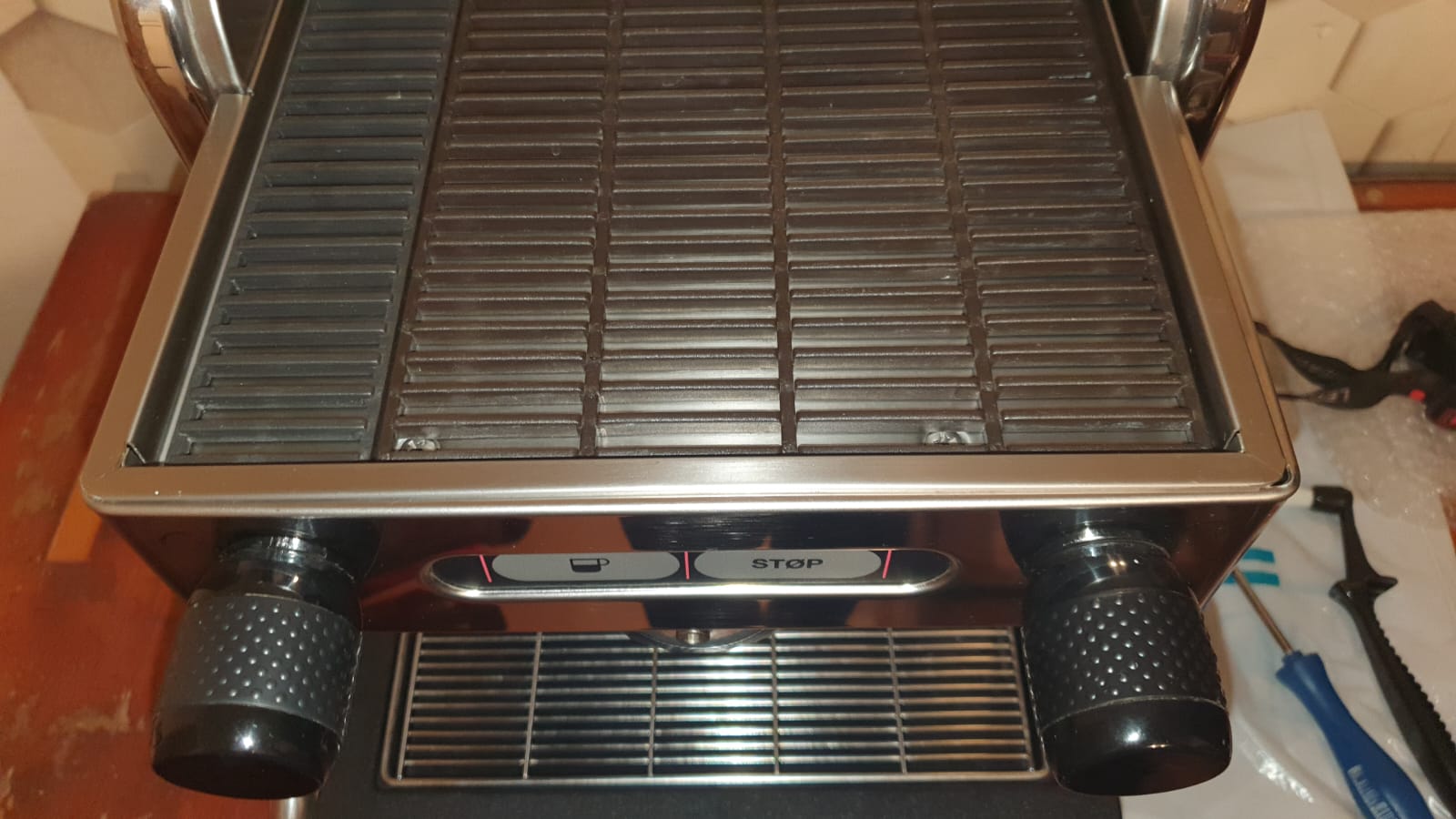

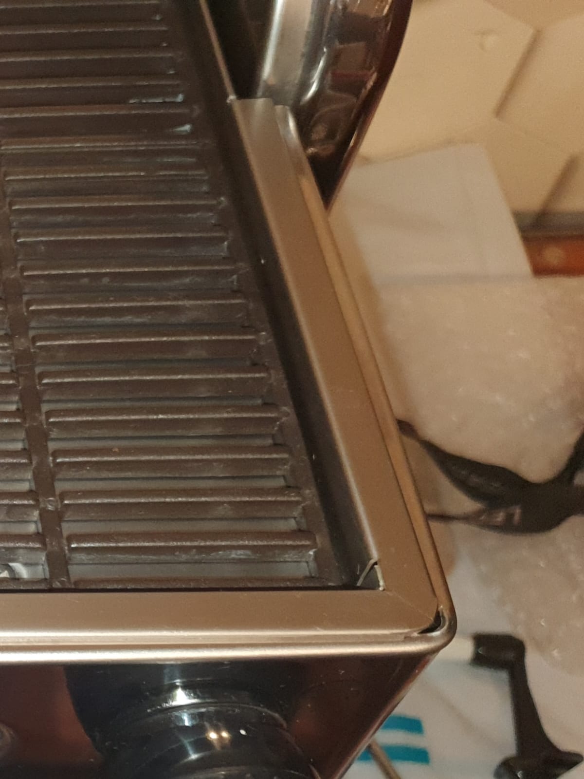

Проблема с кофемашиной Cimbali M21 Junior S1. С правой стороны есть между правой панелью и центральной частью есть зазор. Вопрос - как устранить и что может быт причиной?
С левой стороны его нет. Фото прикрепляю.
Пытался разобрать. Снял верх и боковые панели. Заново установил правую панель,прижав к раме впритык. Устанавливаю верх - зазор сохраняется. При этом, правая панель точно касается рамы. Сначала думал, что мешает медная трубка, выходящая из бойлера. Но при закрытой панели между ней и панелью свободно проходит лист бумаги. Значит, трубка не мешает.
Приобретал недавно, Б/У. Этот зазор был ранее и у прошлого владельца. Транспортировка ни при чем. По его словам, так было с завода (сомневаюсь). Возможно, плохо собрали при крайнем обслуживании года 2 назад.
Может, криво собрана рама? Эту теорию косвенно подтверждает второй зазор на правом верхнем углу. То есть верхняя панель его не закрывает, а должна.
Могу отправить видео со снятыми панелями, если это поможет.
