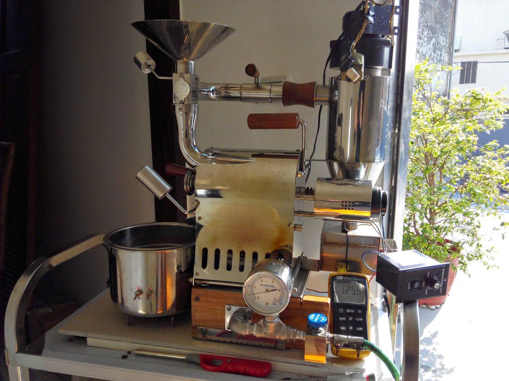

Jimatu: у меня перфорированный на хуки, но мне ближе сплошной (такой был на калди). Хорошо, когда есть выбор. На перфорированном открываю жалюзи в диапазоне от 150 до 190 градусов, так больше аромата получается.
Rochefort: А если предложение будет опцией, в плане есть основа, скажем это аппарат сам, и к нему много много всего, несколько видов барабанов, вентиляция, электроника и т.д??? Своего рода конструктор, хочешь берёшь в минимальной комплектации, а после улучшаешь до люкса, а хочешь сразу в максималке.
У Huky не удачно сделана направляющая( горизонтально) для установки пробника, при его извлечении зёрна начинают вываливаться. Предположительно, в ином положении лопасти будут его цеплять. Можете учесть этот момент в проекте.
Так же, советую задуматься над вариантом изготовления фильтра циклонного типа. Исполнение фильтра господина Ли слишком примитивно, вынуждает после каждой обжарки возиться с разбором-установкой нагретых стальных элементов.
Так же ик-плитка, которую он поставляет дополнительно, не достаточно мощная. Для обжарки предельной закладки, на которую рассчитан ростер, тепла не хватает.
У меня два типа барабанов. С перфорированным, по крайней мере у меня, вкус получается ярче. Может, опять же, для сплошного барабана не достаточно тепла!?
В качестве дополнения к исходному варианту, можно было бы теплоизолировать внешнюю поверхность корпуса ростера, как это делают на проф. Изолировать можно по-разному, простым решением является наложение слоя из листа мягкого металла с продавленными выпуклостями машинного исполнения. Это позволит сократить потери тепла из рабочего объёма и так же, как следствие, ограничить его попадание в помещение- место нахождения ростмастера.
Охлаждение зерна удобно сделать из канального вентилятора. Вывод воздуха от охлаждаемого зерна "на улицу" необходим в обязательном порядке. Опять же, кроме поддымливания, в помещение от зерна будет передано достаточное количество тепловой энергии, что ухудшит комфортное нахождение человека.
Желательно, чтобы Ваш ростер, так же как и Huky, был легко разборным для обслуживания и ремонта.
Revizor: Кстати, какой канальный вентилятор используете? И вообще, что за моды у вас, на первой картинке, могли бы рассказать подробнее? Наверное в ЛС было бы правильнее. Если вас не затруднит, напишите пожалуйста.
whitewater, видимо, Вы стали редким гостем на форуме, лички давно уже нет, к сожалению конечно.
Всё, о чём я написал- это мысли вслух, опираясь на опыт мой и других ребят, будь то с сети, а что-то от увиденного у знакомых. Фильтр я встретил на каком-то азиатском кофейном форуме, у меня в стандарте-через мучное сито, пока руки не дошли до циклона.

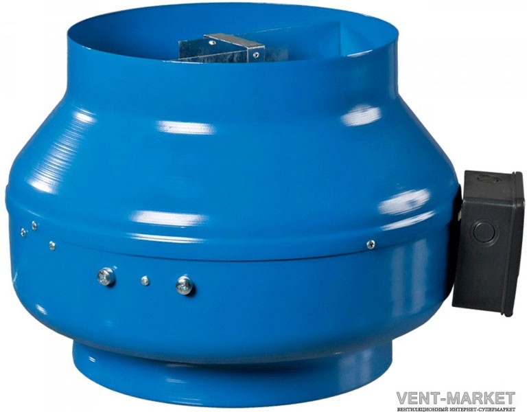

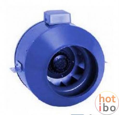

Вентилятор центробежный канального типа, выглядит так:
Пробник немного думаю развернем. Фильтр-принято! Мощность плитки-принято! Теплоизоляция-принято! Удобстово обслуживания-принято!
Revizor: Ага, я понял. Короче, я переделал систему вытяжки (флоу), "стало лучше". Канальник использую печной, - держит температуру, работает исправно. Шелухи нет от слова совсем, только та редкая, что падает в поддон плитки из щели между барабаном и передней стенкой. Думаю, чем заменить плитку, хожу по магазинам, присматриваюсь.

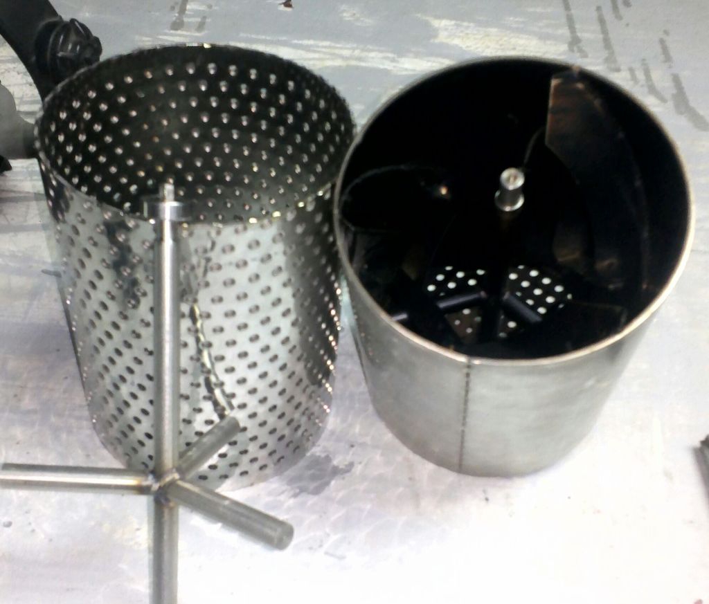

Третий вариант барабана, будет по совету нашего Друга, обмедненным или полностью рабочей частью из меди, сейчас идёт изучение СОПРОМАТа, по данной теме!

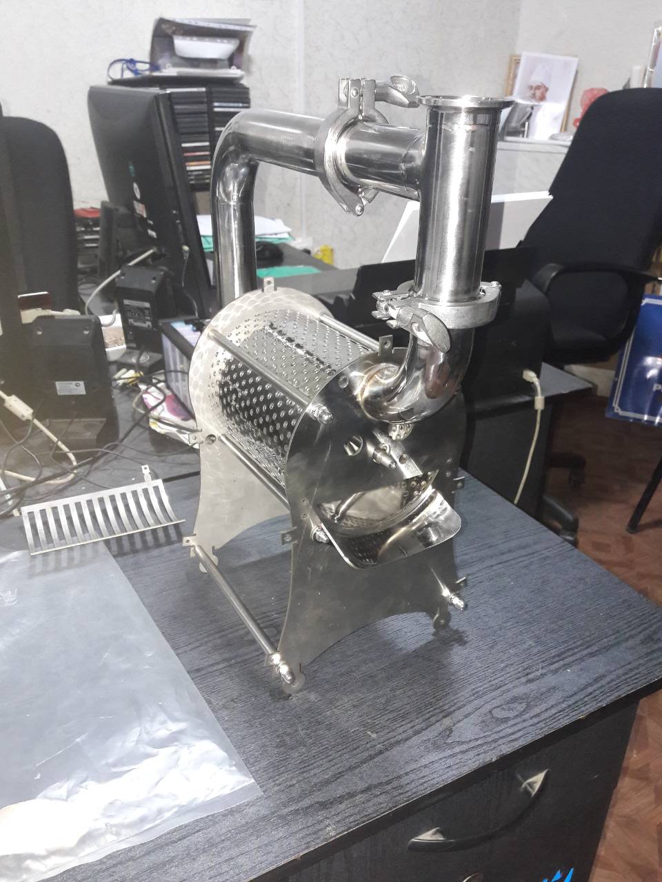

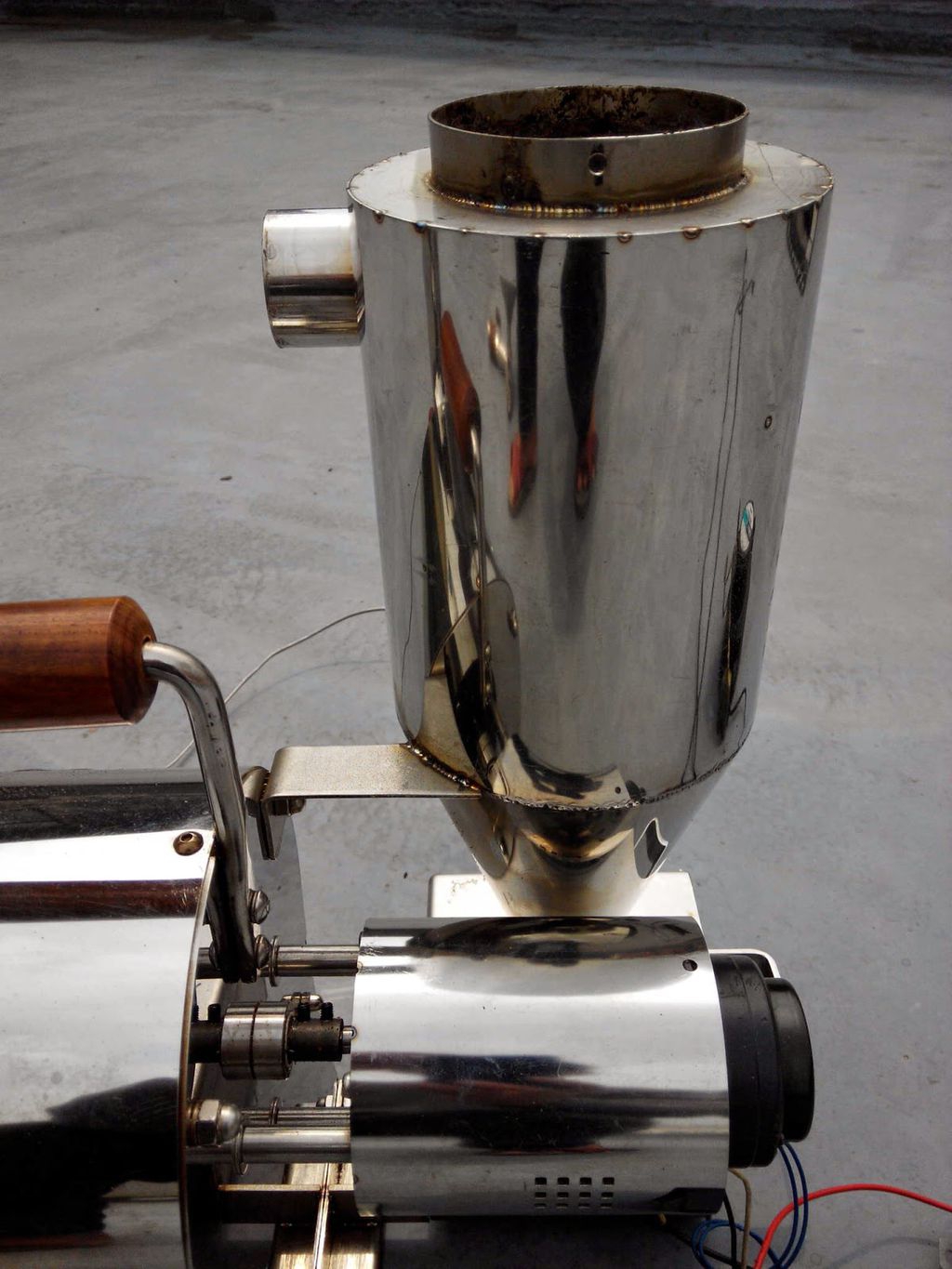

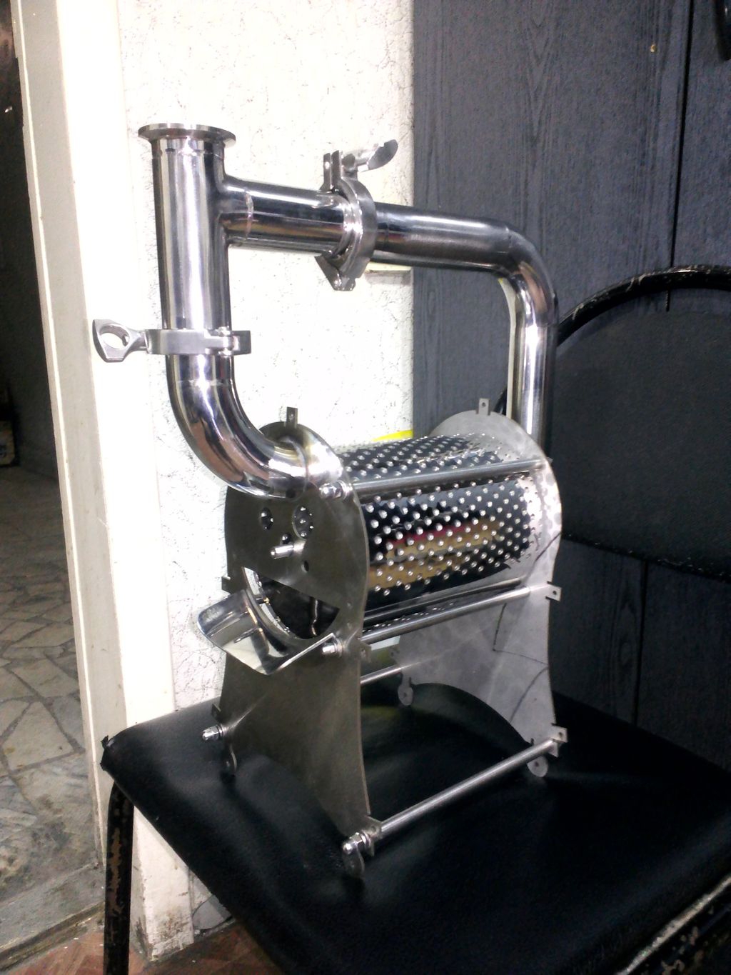

Вот! Вентиляция к нашему ростеру на 500гр. Он будет с доработкой тех моментов которые были так сказать проблемными на корейском ростере, мы учли советы наших друзей (пользователей корейских ростеров) и модернизируем наш, с учетом этих моментов. Скоро премьера, Дорогие Друзья!! Надеемся приятно удивить всех тех, кто любит жарить кофе самостоятельно, как качеством производства, так и ценой!!
Друзья всем доброго! Вот так будет выглядеть наш "Русский Ростер"! Естественно, он будет облицован кожухом в двух модификациях: 1. Юг (минимальная термоизоляция) 2. Север (максимальная термоизоляция, базальт пластина) Блеск и качество нержавеющей стали заверены Евро-сертификатами на нержавейку 304 марки.
Для первых трёх покупателей будет скидка в 10.000 руб., и стоимость 28.000 руб., но это только для ПЕРВЫХ ТРЁХ!!! В эту сумму будет входить сам ростер, на выбор один из (пока двух видов или перфо или сплошной) барабан, система вентиляции, вентилятор, миска сито для остужение кофейного зерна. Далее цена ростера на 500 гр. будет составлять 38.000 руб. без дополнительной комплектации в виде контроллеров, плиток нагрева, ПО, навесного оборудования дополнительных барабанов (за отдельную стоимость), но уверяю Вас она будет такой же доступной.
Юг- один слой металла без термодинамик слоя, соответственно это стандартный ростер, Север- двойной слой проложенный теплоизоляционной негорючей плитой, не греется сверху, быстрей прогревается, более профессиональный Барабаны: перфо Сильная обжарка (более быстрый вариант) Цельный Средняя обжарка ( равномерней) Это если вкратце)))) а так это девайсы, которые пользователь выбирает для ап грейда своего ростера))))

SlyFox: должен быть электромоторчик, без него такая затея бессмысленна. Просто топикастер еще не озвучил наверно эти решения По сути так и есть, все эти домашние ростеры - металлический короб с вращающейся банкой внутри:)) и бешеных денег конечно они не стоят, но 38 это совсем недорого
i-coffeemachines: как то дороговато за такое "удовольствие", по сути там барабан и вентиляция, к тому же барабан я так понимаю ручками крутить нужно
Удовольствие это у корейцев в той же комплектации будет стоить на 25-30 тыс дороже+ доставка и т. д! Барабан двигается по средствам привода, Говорю же, на фото показан процесс в работе, неготового ростера, без мотора, обвеса, делюсь так сказать рабочей обстановкой)))
