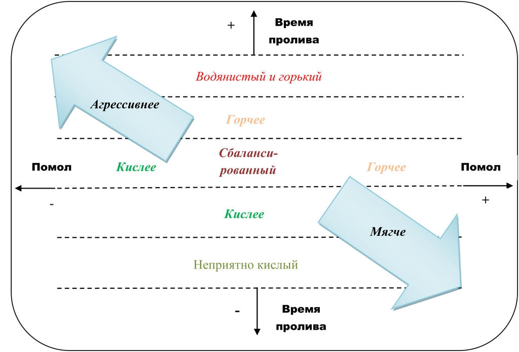

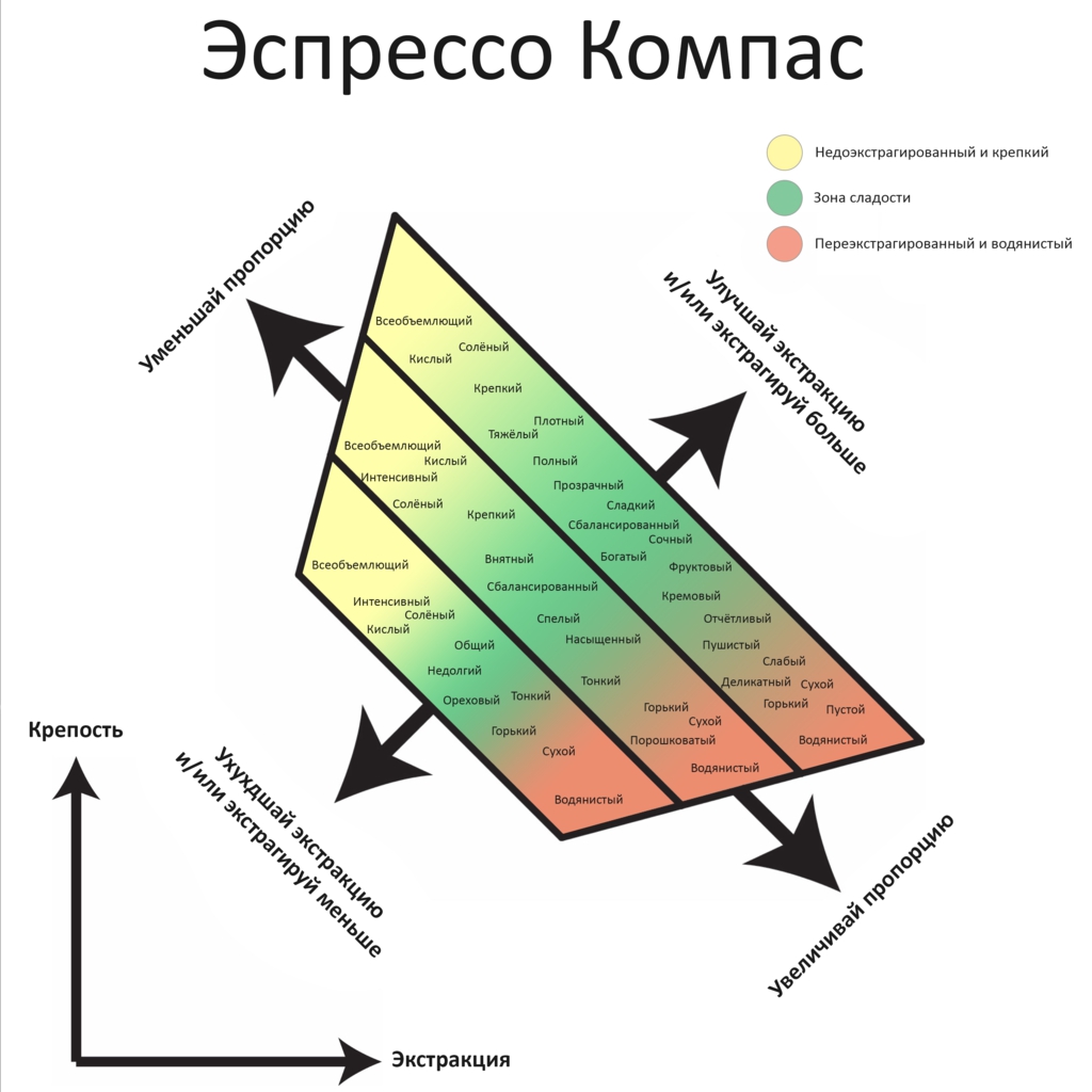

1) Хочется более сладкий и мягкий шот. Куда двигаться по эспрессо компасу? 2) Что значит Уменьшай/Увеличивай пропорцию?

Получается, согласно компаса, можно сохранить дозу, увеличить помол, оставить время пролива. Но тогда же выход изменится, и это уже будет не популярные сейчас 1/1.8 (при которых получается достойный эспрессо).
