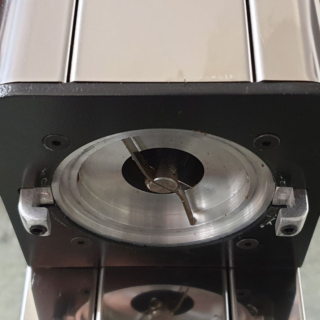

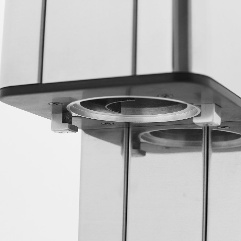

Кофемолка мелет в рожок, а то на видео не совсем понятно? Какие самые лучшие жернова можно поставить? И вообще что лучше, чтобы было оптимально? Я ведь не настолько продвинутый гурман.
alexsmol54: Молка делается под стандартный холдер, пристегнул, смолол, отстегнул, система распределения будет обновлённая. Лучше коники 83 мм от мэйзера для классического эспрессо из тёмной обжарки сложно что-то придумать.
Отлично! Молка сколько оборотов и есть ли регулировка оборотов? Кофе высыпается весь или все-таки что-то остается в молке? Стандартный холдер какой лучше использовать конкретно?
alexsmol54: 60 оборотов, регулировки нет, при достаточном увлажнении кофе высыпается весь не учитывая неизбежно налипающую пыль весом порядка 0.1 или менее грамма, холдер не важно какой, главное с корзиной на 58 мм, они различаются немного высотой ушей, но это регулируется зацепами молки.

Значительно переработал систему распределения кофе, теперь он по пути к корзине ещё и перемешивается, так же дабавил регулировочные винты для крепления рожка. Небольшое увлажнение для 100% безостаточного помола всё же необходимо. Масса 11 кг, ширина 110, глубина 240, высота 360.
