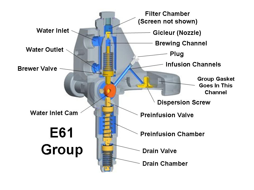

К вопросу о выборе: В классической кофемашине с группой E61 (с системой рычагов) меня смущает тот факт, что кофе заваривается в бульоне из металла и пищевой смазки. В машинах с группой Е61 и электромагнитным клапаном группы ситуация, на мой взгляд, лучше: в группе (в грибке и под ним камера) отсутствуют клапана и рычаги. За счет освободившегося места начало пролива более плавное, так как образуется дополнительный объем около 30 мл. В таких машинах легко организовать предсмачивание кофейной таблетки перед проливом.
Если смущает смазка, то использовать её совсем необязательно. "Бульон из металла" - это уже за гранью разумного...
Всё с точностью до наоборот. В традиционной группе присутствует камера камера предварительного смачивания с пружинным клапаном. Последовательное заполнение водой двух объемов позволяет обеспечить плавный рост давления в начале пролива.
В "электрических" группах вместо камеры предсмачивания установлен соленоидный клапан, полностью ликвидирующий весь объем камеры предсмачивания. Так что никакого дополнительного объема не появляется, а наоборот он существенно сокращается.
Более того, вы хоть литр дополнительного объема добавьте перед входом в группу, но это никак не повлияет на время предсмачивания, поскольку СНАЧАЛА заполнится весь этот объем и только после этого вода по каналу пойдет в рожок. Именно поэтому оригинальная камера предсмачивания состоит из двух объемов, разделенных нормально-закрытым клапаном, который открывается при достижении давлением значения 5-6 бар.

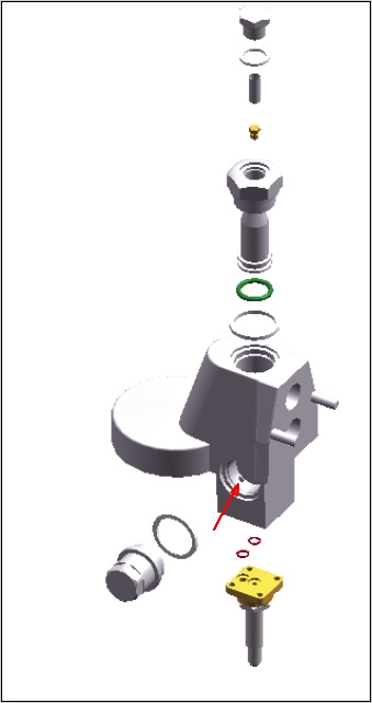

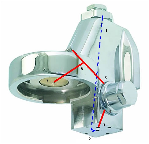

TMN: По поводу освободившегося места. В моем сообщении речь шла не о камере предсмачивания (preinfusion chamber), а о камере с кулачком для подачи воды (water inlet cam chamber).
В машине с электромагнитным клапаном там пустое пространство, и ее заглушка пустотелая, поэтому я назвал это место камерой, не зная, как правильно назвать. Стрелка указывает на отверствие. Кубиков 20 там точно есть, плюс пустой грибок:
Путь воды отличается от классических машин: вода по отдельному каналу 1-2 поступает на 3-х ходовой клапан (не показан), после него - в камеру с кулачком для подачи воды, которого у меня нет, заполняет ее 3-4-5, и далее к рассекателю 6-7. Извините, что так подробно. Надеюсь кому-то эта информация будет полезна.

Так и я же написал именно об этом. Вы посмотрите, когда вода начнет поступать в рожок? Только ПОСЛЕ заполнения объема камеры, и какой в этом объеме смысл? Путь воды, по сути, тоже одинаков. Разница лишь в том, что в одном случа она подается в камеру через клапан сверху, а во втором - снизу.
