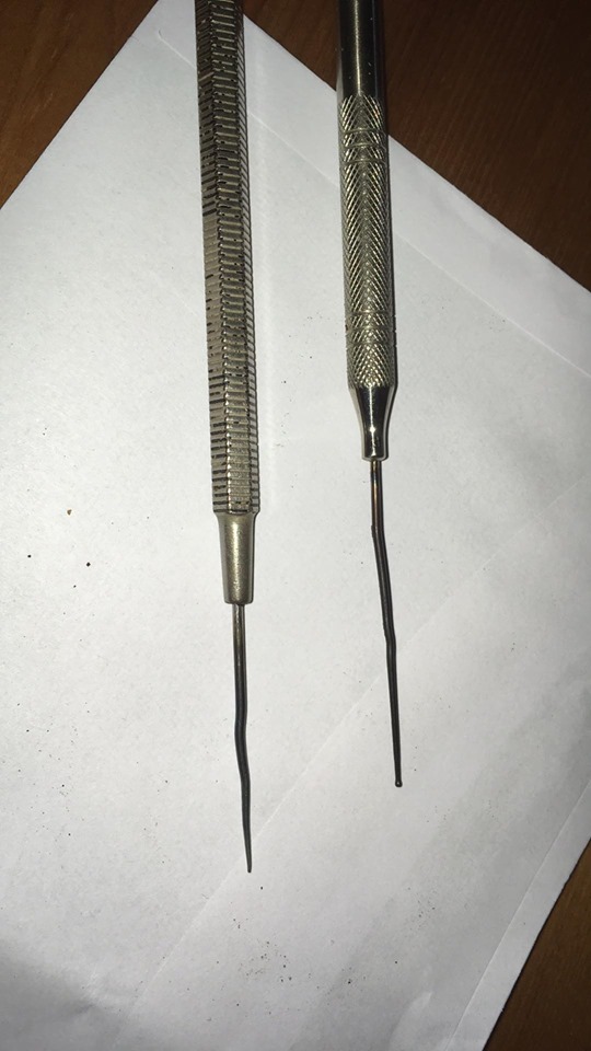

произвел несколько попыток улучшить собственное ВДТ - использование вдтэшника от Валерия, иглы и прочих колющих предметов, привели меня к использованию шприца с откушенным кончиком иглы (очень цеплючий сам кончик за отверстия корзины) но позавчера пришел в гости друг дантист и вот улучшение техники ВДТ от лучших дантистов
принес мне пару своих инструментов, но они были загнуты под зубы, пришлось отпустить на газовой горелке и выпрямить пассатижами очень удобный хват ручки инструмента, лучше шприца, а качество перемешивания не страдает
друг обещал отправить на полировку чтоб опять блестели, так что пользуйтесь идеей
