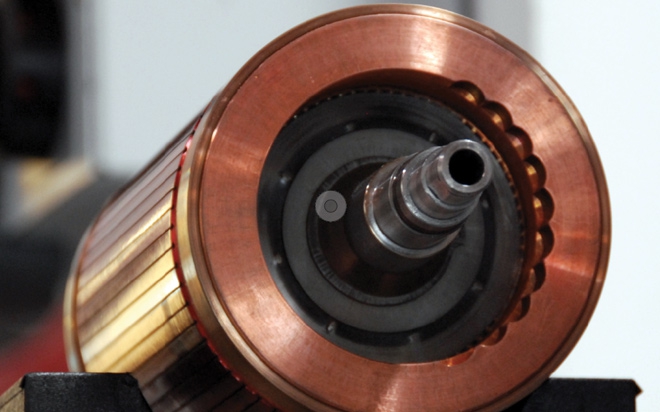

Просто я раньше в литературе читал, что в те же троллейбусы ставят коллекторные синхронные двигатели не смотря на все проблемы с коллекторным узлом, в том числе из-за адекватных моментов на низких оборотах. А сейчас более/менее продают теслы с частотником и асинхронном двигателем (правда там медный ротор, но не суть:
), в машине стоит только простой редуктор без коробки передач и вообще никто не жалуется на разгонные характеристики - то есть, там выходит адекватный момент в очень широком диапазоне оборотов.

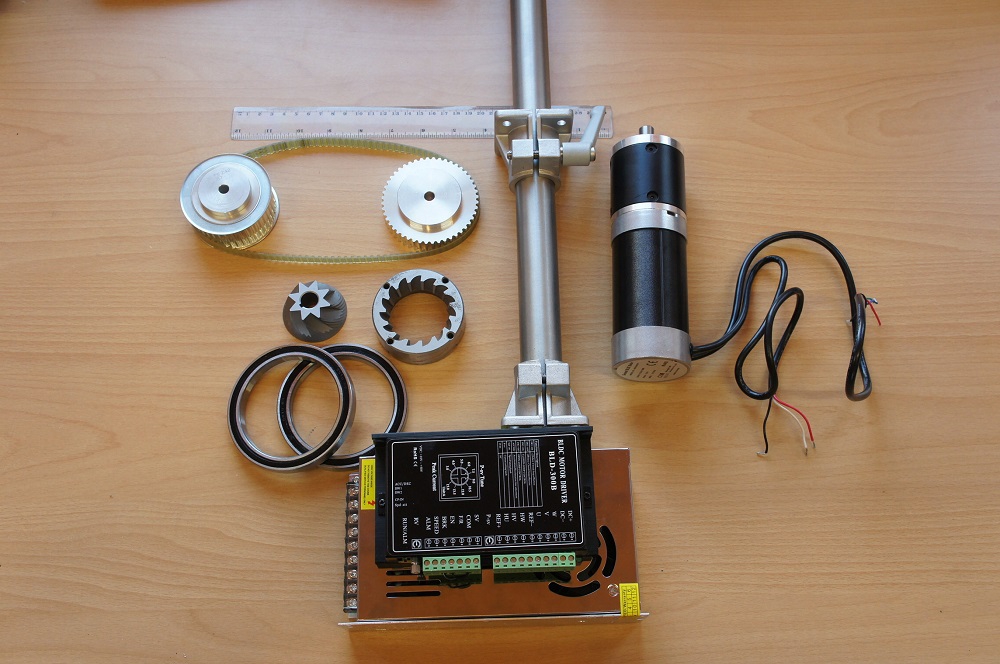

Вы дали ссылку на Алиэкспресс и там все данные представлены. Эх, жаль, что я особо ничего руками сделать не умею, какие прикольные штуки там продаются )) У меня как раз лишний трансформатор на 24V DC / 125A валяется без дела ))
К слову, можно попытаться сделать аккумуляторную молку, на литиевых аккумуляторах - так сказать, сохранить мобильность ))

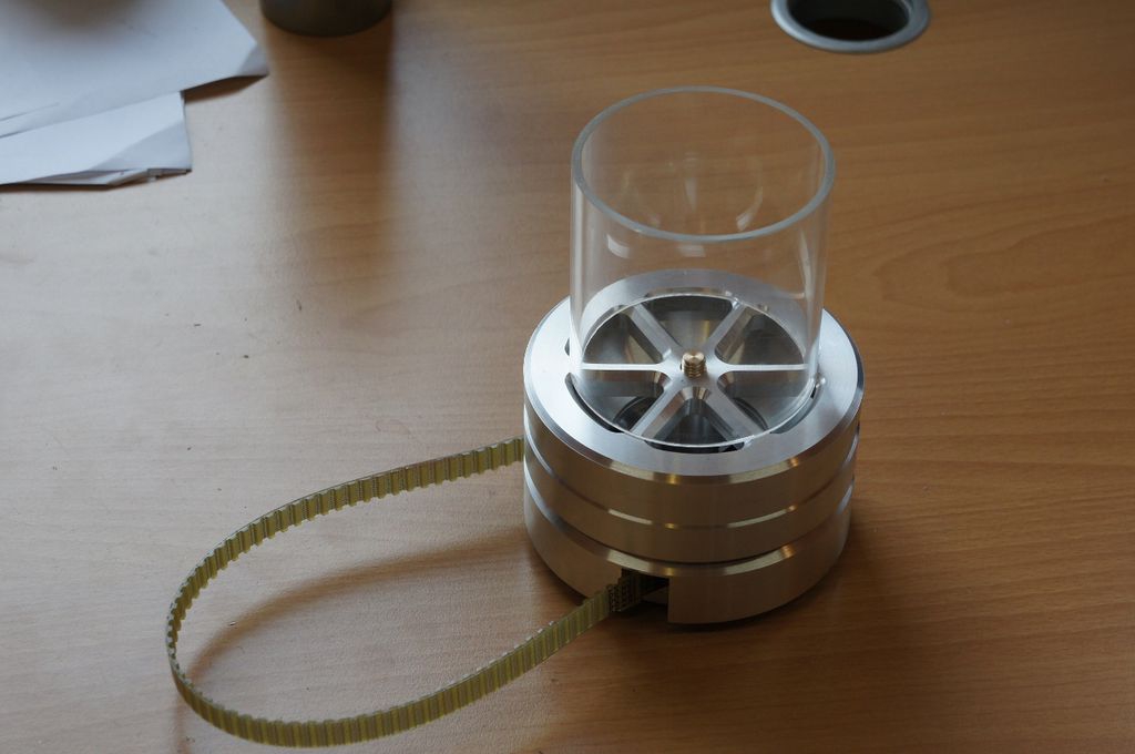

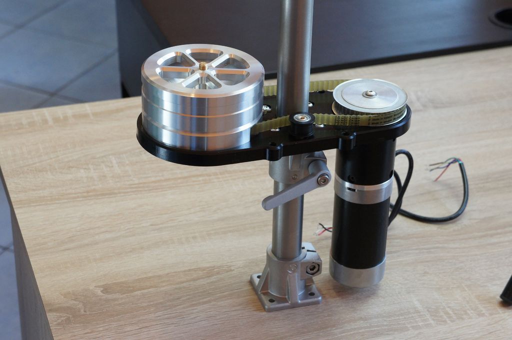

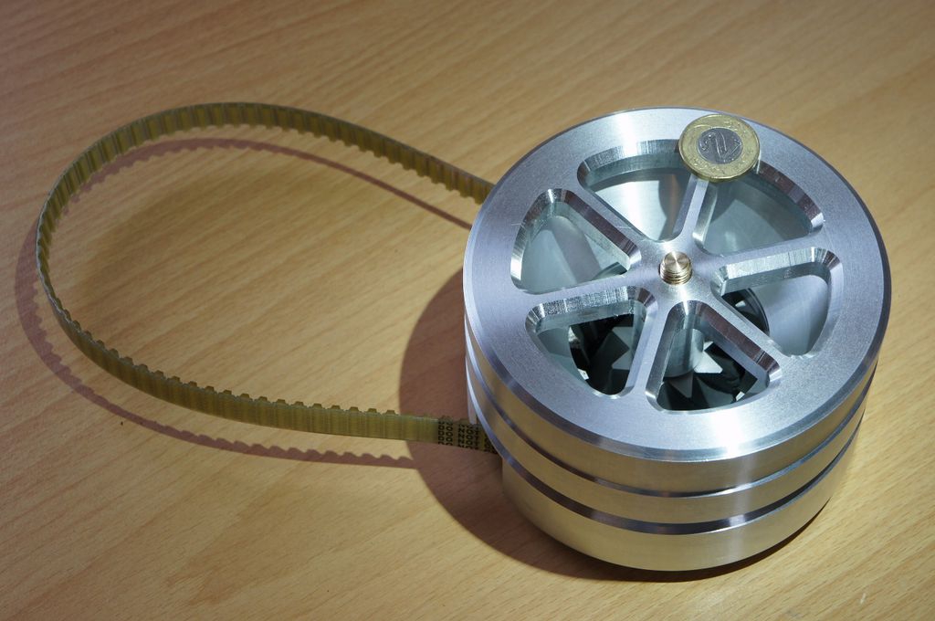

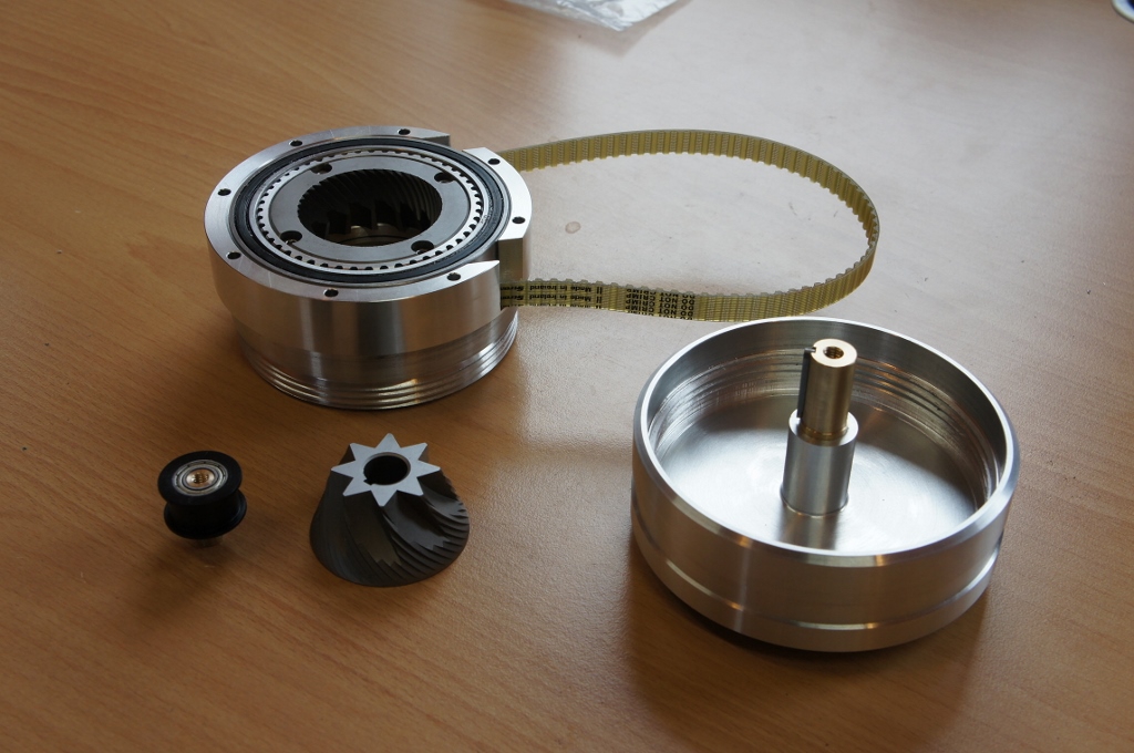

Добрый день! К сожалению, декабрь оказлся слишком загруженным по основной работе и не оставил времени для проекта Kazak EL. Изначально я планировал реализовать компоновку №1 "Двигатель над блоком жерновов" для получения минимальных размеров в плане. Но эта схема предполагает размещение электрической части в отдельном блоке, а это не очень практично и не понятно будущему поьзователю. При такой схеме высота устройства получалась около 50 см.
Поэтому решил не изобретать велосипед и остановиться на традиционной схеме №2 "Блок жерновов перед колонной, двигатель за колонной"

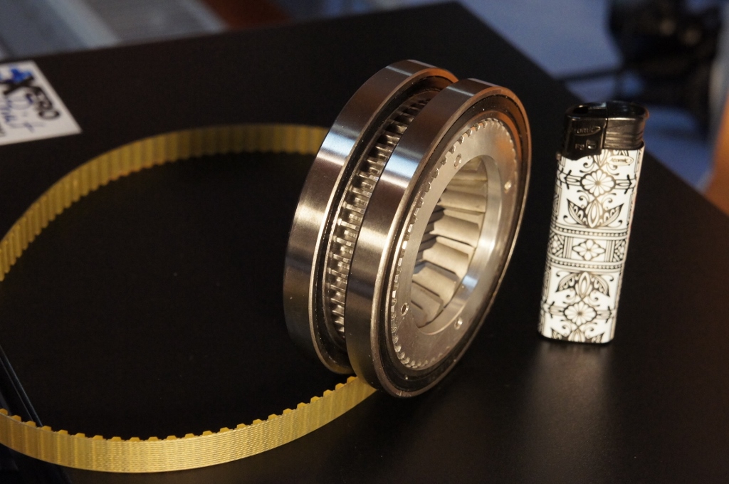

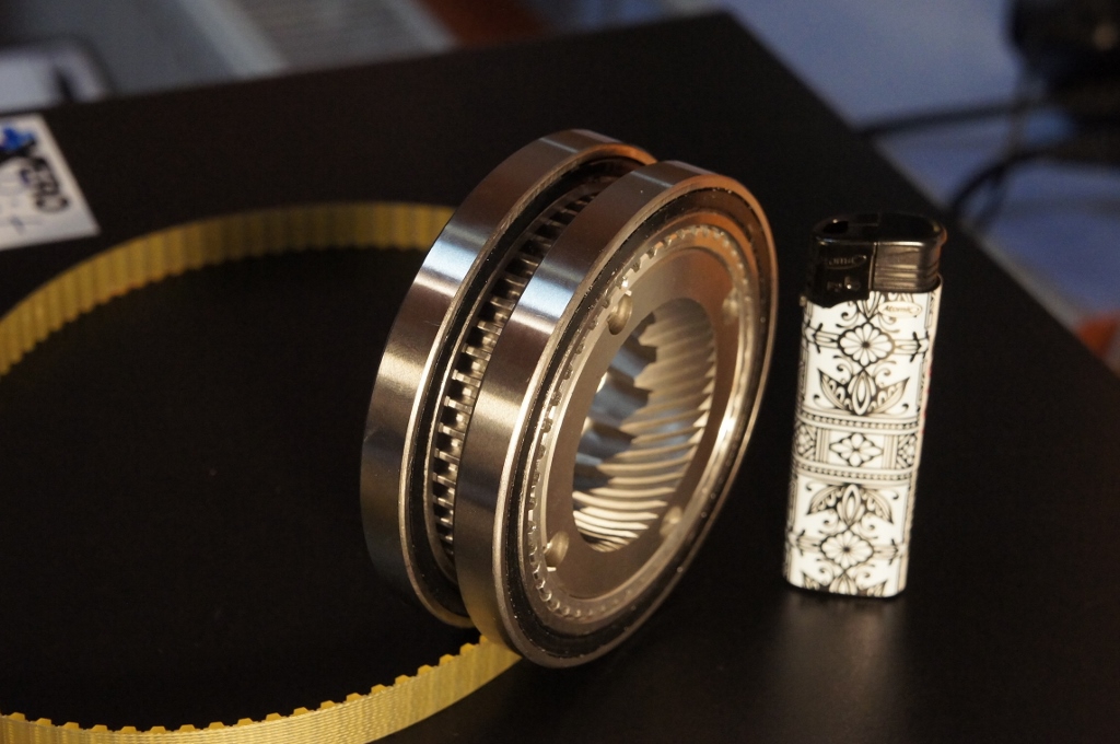

Интересно потом будет посмотреть на конструкцию в сборе. Есть ощущение что к списку комплектующих добавится упорный подшипник, на котором вращающийся жёрнов будет «стоять» не допуская вертикальных передвижений.
skeith: более того, я на своём экземпляре перевернул шкивы, большой на моторе, мелкий на вал жернова и мотор без проблем стартует на любой скорости с любой обжаркой
Нет, не нужно упорного. Осевая сила, которая будет стремиться сместить вращающийся жернов будет направлена вверх. Но я думаю, она настолько мала, что ей можно принебречь.
Я так понимаю модель разрабатывается с оглядкой на baratza sette? А какие преимущества эта конструкция дает? Не будет ли верхний жернов смещаться при работе за счет осевого зазора подшипников?
md77: я этот проект так затянул по времени, что он уже не кажется сложным. В голове уже есть почти полная картина устройства.

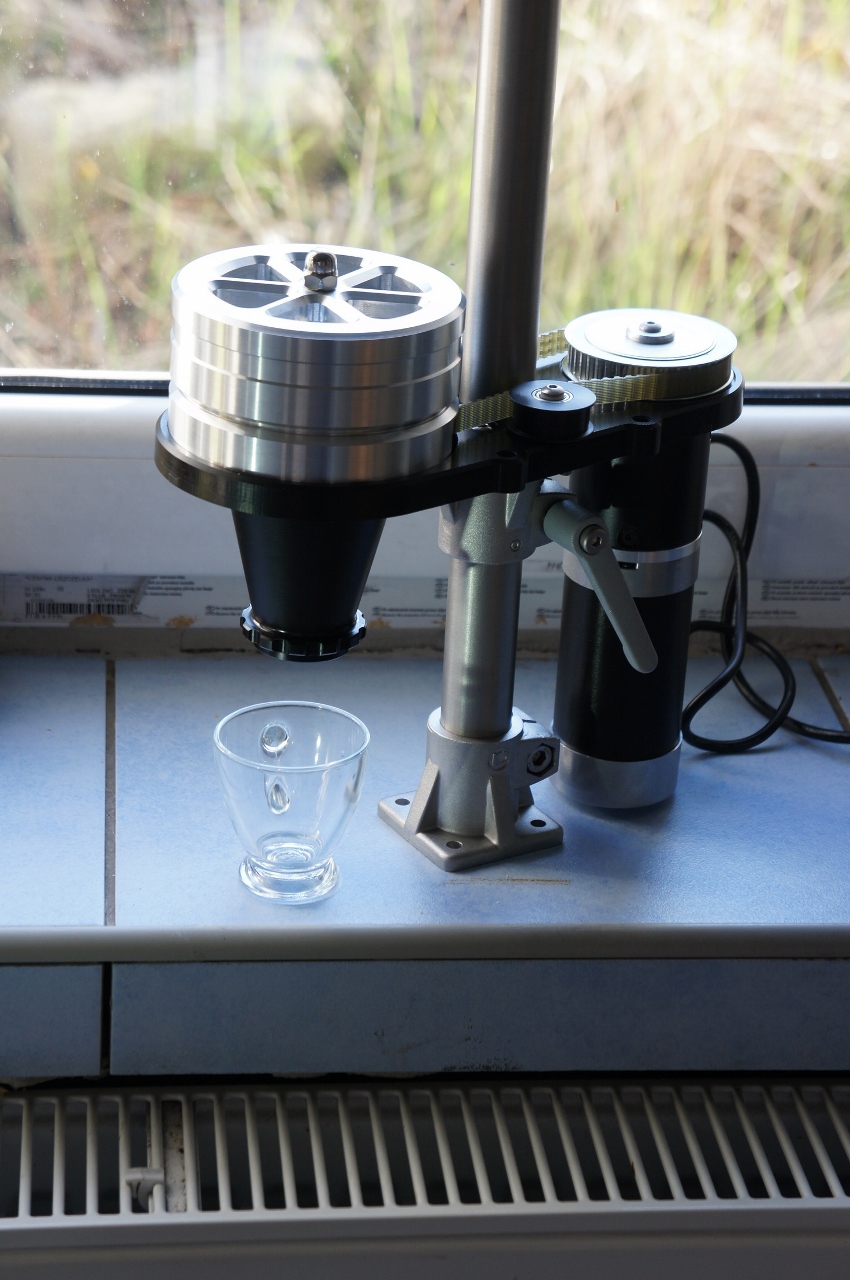

dirk: Кроме baratza sette есть еще некоторые молки с подобной схемой. Преимущества вижу следующие: - безостаточный помол - возможность установить хопер - возможность молоть прямо в рожок, установленный на весах - необычный дизайн

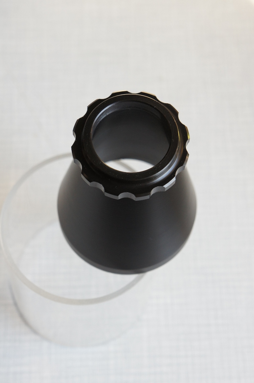

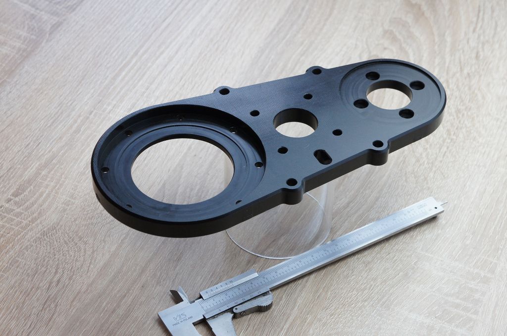

Начинает вырисовываться силуэт. Бутылка 0,5 литра для масштаба. Колонна бдет установлена на коробку с блоком управления и питания (шкаф управления). Теоретически шкаф управления можно сделать отдельным модулем. Колонну можно обрезать до необходимой высоты. Ремень будет закрыт стеклянной крышкой. При необходимости на колонну можно навесить 2-3 хопера.
Хотел заказать эту пластину из стекла, но не нашел, кто мог бы изготовить такую пластину. Из прозрачного пластика делать не хотел. Поэтому сделал из алюминя. В окнах пластины будут вставки из стекла. Кроме того, электрошкаф будет иметь стеклянные стенки.
dirk: совсем без ограждения трансмиссии нельзя: пальцы и все такое...
