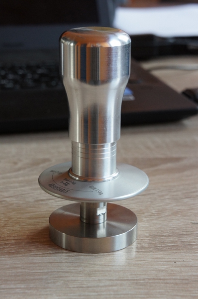

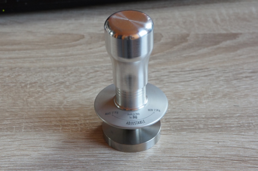

Приветствую, коллеги. Ради любопытства купил не дорогой динамометрический темпер из Италии(так написано). Моего размера для Европикколы не было, поэтому пришлось взять ближайший больший, обточу на токарном станке. Сейчас пару фото, а видеообзор немного позднее.

В "недорогом итальянском" есть щелчок при достижении заданного усилия, а за щелчком идет "провал" , то есть рукоятка темпера проваливается вниз. Глубина "провала" достаточная, чтобы успеть среагировать и прекратить давление рукой.
Перед покупкой я и ожидал, что он будет работать именно так, но оказалось, что щелчок какой-то невнятный, рука плохо его чувствует. Может мне такой экземпляр попался, а может, они все такие. На выходных разберу его, сниму кино.
