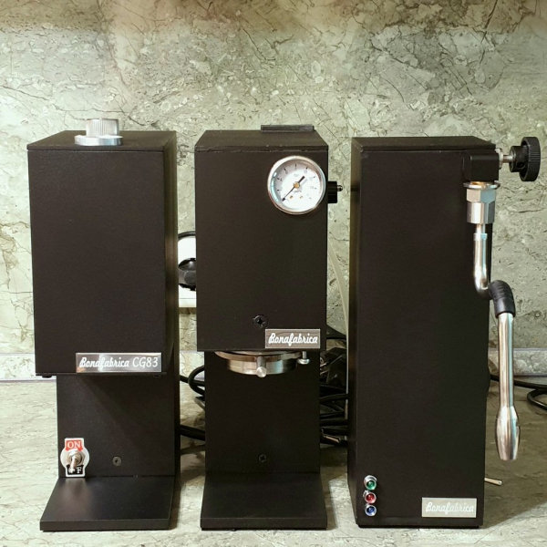

Не остановился я на кофемолках и паробойлерах, начал делать полные комплекты оборудования вместе с кофемашиной. Первый комплект собрался у Андрея. После некоторого времени эксплуатации он записал видео с приготовлением эспрессо. Все вопросы по устройству ко мне, по эксплуатации к Андрею, т.к. сам я буквально несколько шотов успел приготовить на этом комплекте.
кеффир: Это был самый первый экземпляр машины, поэтому вопросы по эстетике пока неуместны, через пару недель думаю выложу машину в обновленном дизайне. Но отдельно отмечу, самый первый экземпляр без каких либо предварительных проб оказался полностью работоспособным.

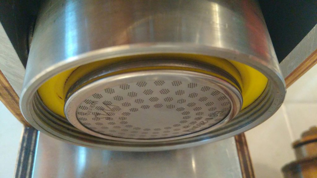

md77: Андрей! ааааа Андрей! что за Андрей то? ну вот уже фанерка хоть + (хотя если температура рядом высокая то рассохнется быстро) !!! Мне кажется вот так по резьбе крутить не есть долговечно, постоянно кофе на резьбу будет попадать или уж совсем крупный шаг надо.
SUPER: Новый держатель можно всегда выточить, группа нержа 12Х18, держатель дюраль Д16Т, шаг резьбы 2 мм, но в следующих экземплярах группа будет уже другая.
По работе с левером: Поршень при поднятии вверх (его скорость регулируется вращающимся тумблером) забирает в группу воду из бутылочки - она видна на первых кадрах видео. Забирается около 100мл..(md77 лучше знает). Прогрев воды и группы с нуля идет минут 15. Я приловчился регулировать набор давления до 9 бар, а дальше ручку регулировки уже не трогаю и параллельно взбиваю молоко. Изобретением доволен более чем. Яркая тигровая крема получается в 9 из 10 шотов.
md77: меня конечно не только перепродажи интересуют, я в отличии от тебя много что купил на форуме. Да и многие форумчане в курсе даже закупочной цены, да и ты среди них и даже тут в отличии от тебя я не в курсе. Сам ты давно на первое место поставил заработок - да и твоё право. А твоего хамства я не понимаю - это тебя не красит
Вы написали: "Мне кажется вот так по резьбе крутить не есть долговечно, постоянно кофе на резьбу будет попадать" Я вам сфоткал резьбу после 3 месяцев работы. Вы там сколько пылинок кофе увидели? Вот и я ни одной. Соответственно я и написал, что группа лет 100 прослужит. Кофе резьбу ну никак испортить не может в данном случае. Но вы почему то продолжаете писать в том же духе: "..... да я тоже читал что сто лет проживает, но по факту несколько недель" Тут я просто уже не успеваю за вашей логикой и делаю вывод, что чем то вам видимо md77 не угодил....
jurland: Андрей ну как можно писать 100 лет если использовал только три месяца. Я и сам надеюсь на долговечность изделий
Вам сколько лет? Вы не знаете что означает выражение "100 лет"? Объясняю. Это уверенность в том, что, что то будет служить очень долго. Повторюсь - вы усомнились и выразили мысль, что на резьбе будет скапливаться кофе, и это как то выведет из строя механизм закручивания "рожка". Я скинул вам фото резьбы, чтобы показать, что кофе там не скапливается. А если еще и протирать тряпочкой раз в день - то и вовсе блестеть будет - можно брить щетину в отражении. Если вам всё равно кажется что воображаемые частички кофе всё таки через несколько недель выведут из строя резьбу, и я не смогу закручивать "рожок" - что ж, можно только посочувствовать вам.

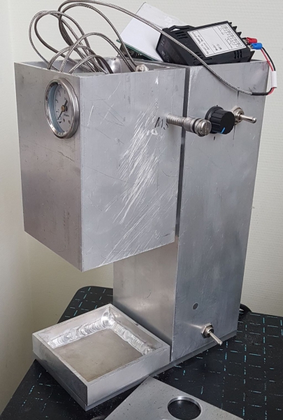

jurland: На видео есть проблемы с распределением, есть поле для улучшения вкуса. Темпер классный. "порнофильтр" не перегревается? не могу понять, Почему такая массивная конструкция вышла, если в машинке тольно минибойлер моторчик и пид... Фото изнутри есть?
Да видео вообще не об этом....Какой получился шот, такой и записал.... Темпер - сказка. Портафильтр после приготовления шота нагревается, поэтому обернул его силиконом. Размеры машинки: 20х10х40 см.
dirk: "Моторчик" довольно габаритный, он занимает практически полностью заднюю часть машины, давит до 350 кг. В передней части кроме "бойлера" еще нужно место для хода поршня и рычага. Вся нижняя часть занята электроникой, источник питания на 50 Вт, ШИМ, реле и не маленький ПИД в промышленном исполнении. Следующую версию умещу в стандартные для моих молок габариты 10х20х30 при тех же возможностях.

maxalex: Зачем так сложно, вместо манометра вкручивается датчик давления, вся электроника убирается и ставиться интегрированный блок управления с экранчиком, которому даже внешнее твердотельное реле не нужно, для удобства настроек на борту WiFi, вобщем чтобы удобно всё было. Но это для более продвинутой версии машины, а так, такой блок управления практически готов, датчик давления давно уже куплен, вобщем, работаю и сразу смотрю вперёд.
druuna: в простой версии цена 60 тыс, электронная версия будет дороже, сколько точно смогу сказать после окончательной сборки. Шума от работы вживую меньше, это микрофон так пишет, там стоит DC мотор с редуктором и винтовой подачей, подача воды может быть сколь угодно плавной.
md77: Можно уточнить стоимоть комплекта кофеварка и паровой бойлер и комплектацию - корзины, холдеры?
Машина, как на видео, только "холдер" будет в виде цилиндра диаметром 76 высотой 30 с двойной корзинкой (корзинки можно использовать любые 58 мм безрисочные, хотя может и с канавкой подойдут) стоит 60 тыс, пароаой бойлер 18 тыс, он на 1.5 кВт и примерно 1.5 литра, пар мощный.
