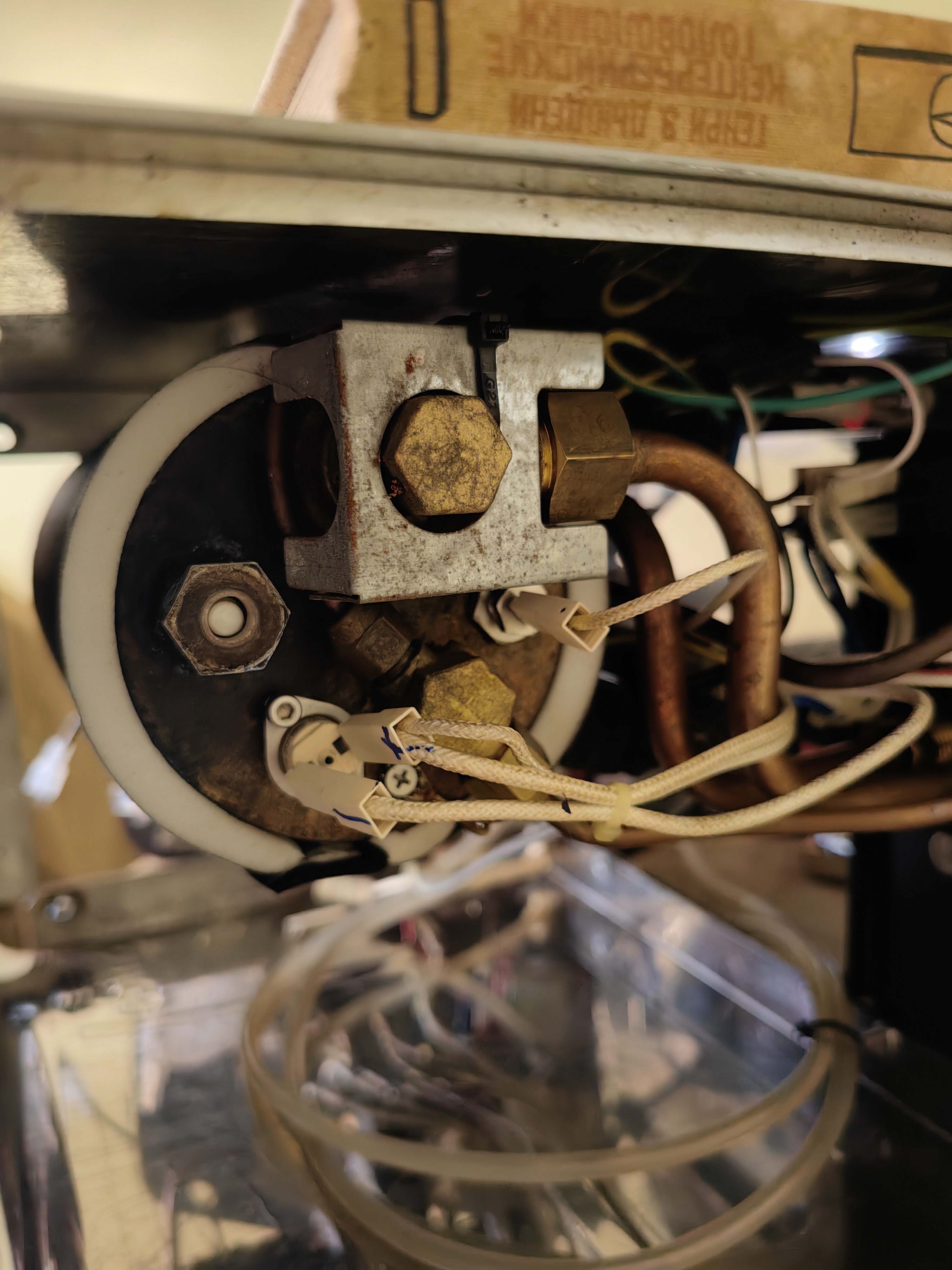

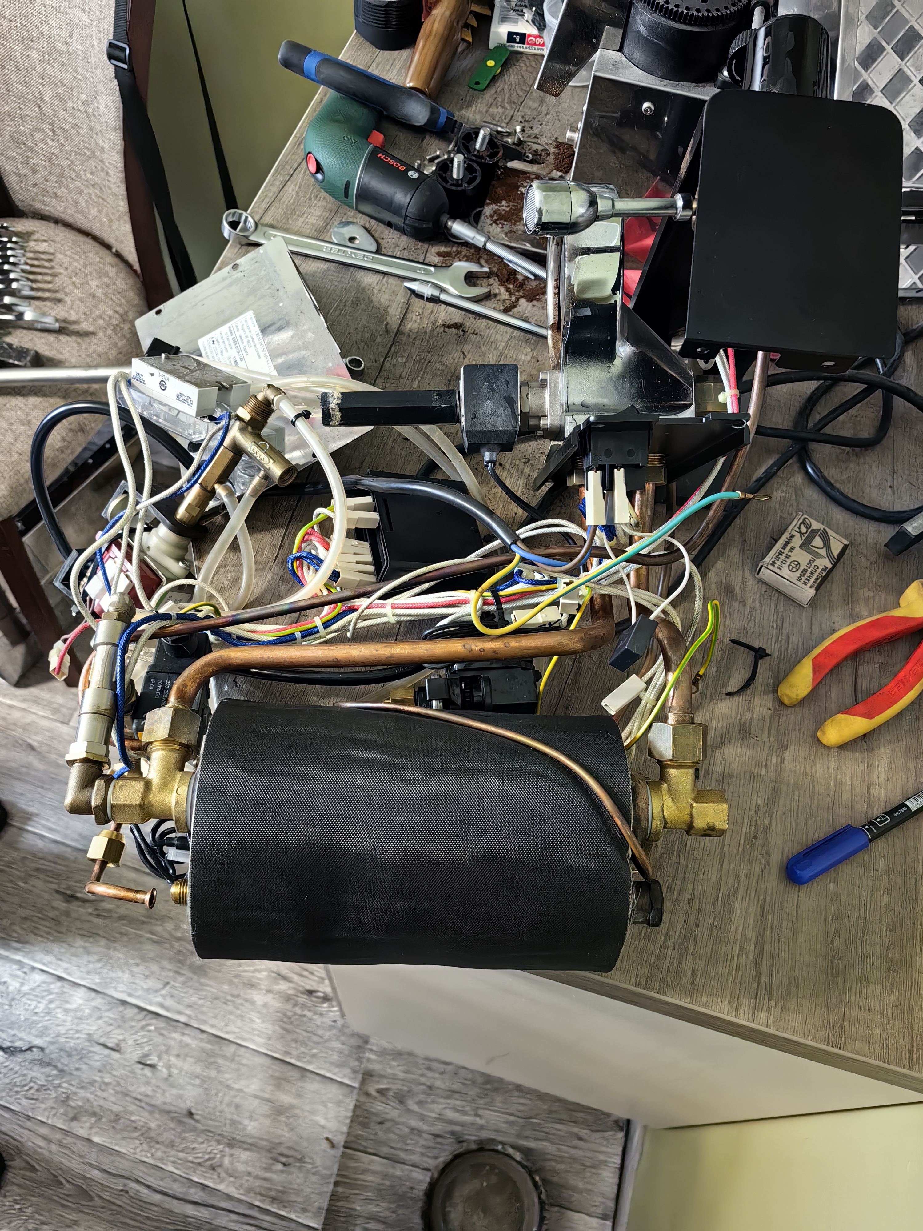

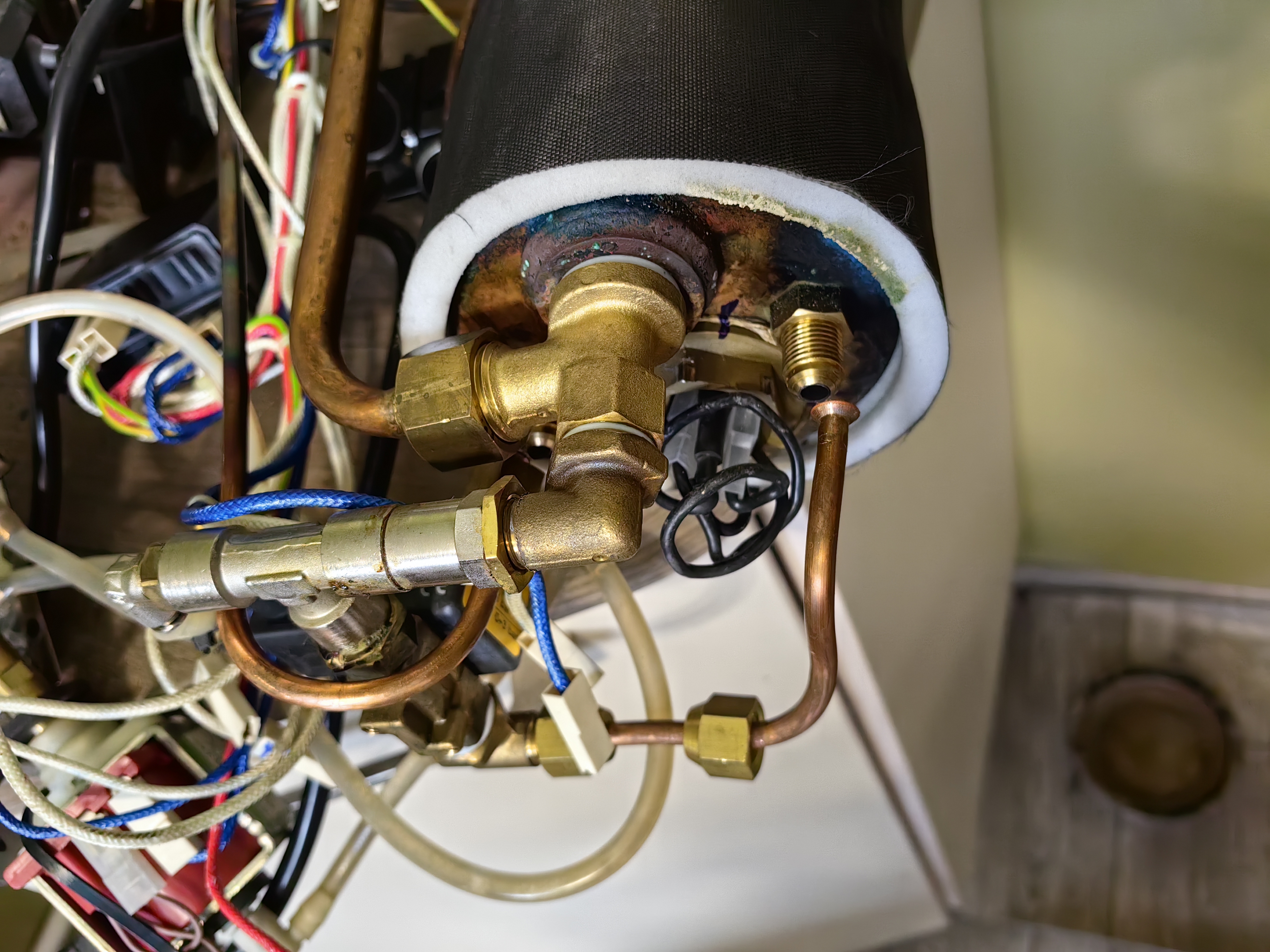

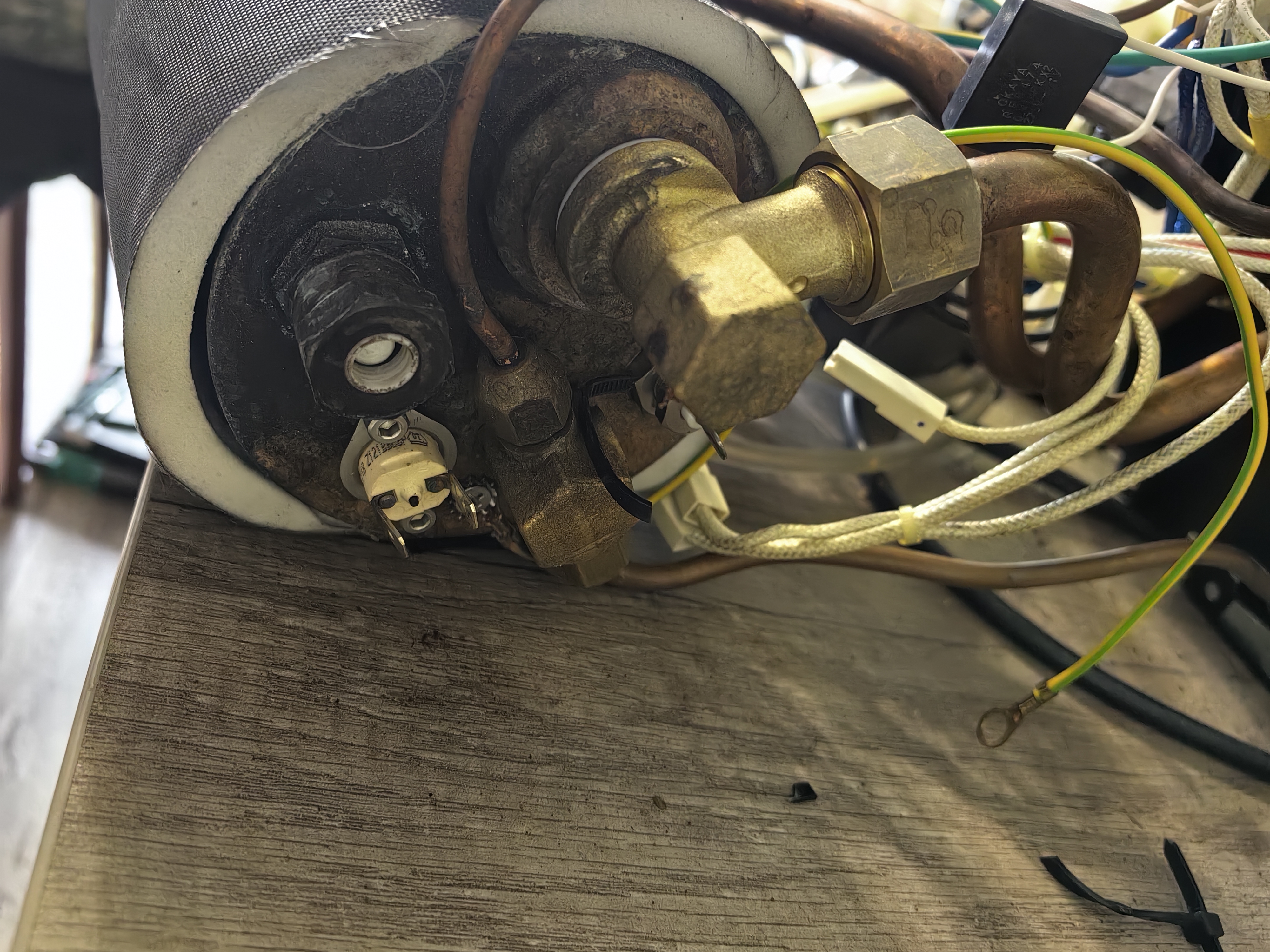

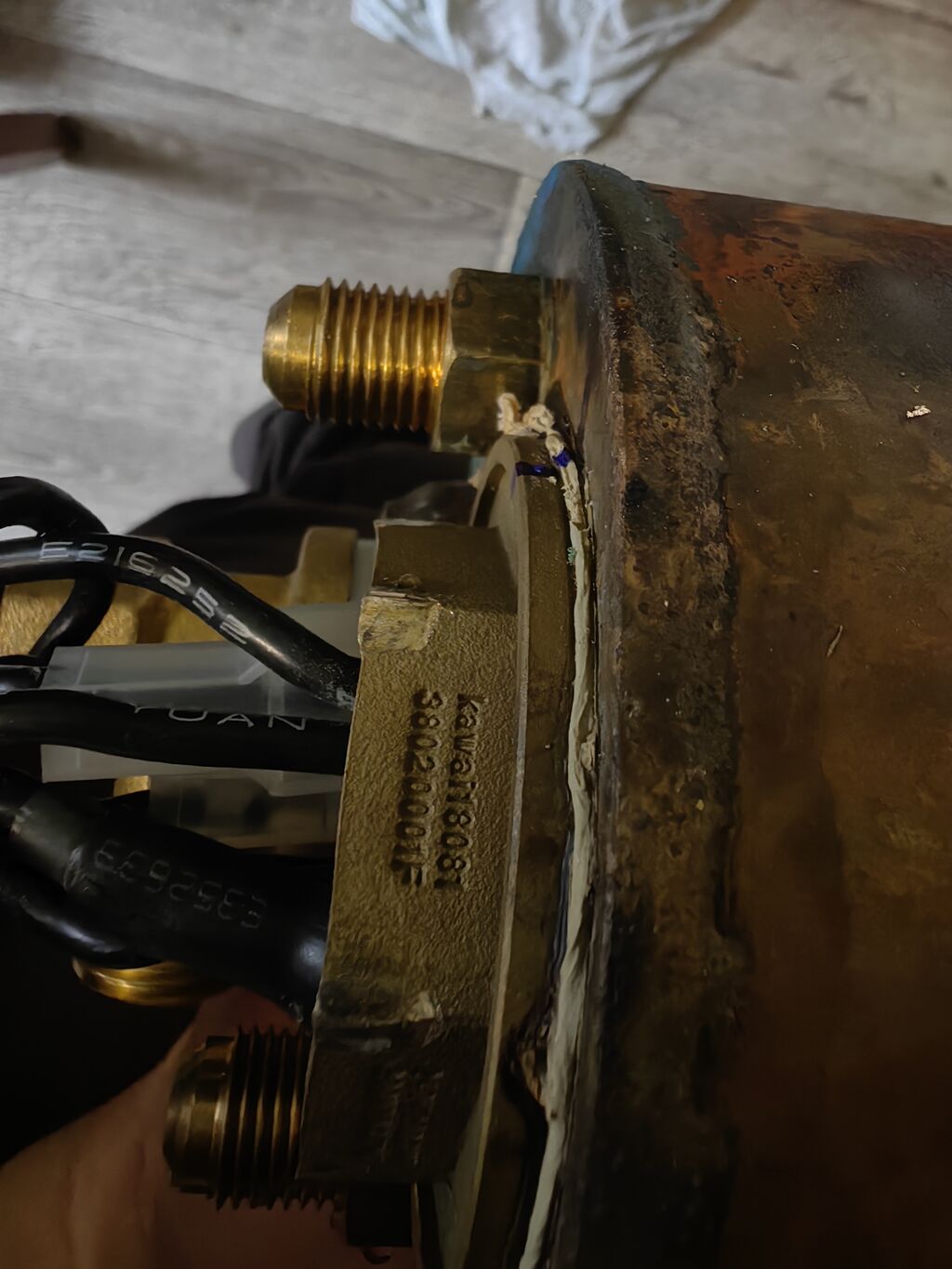

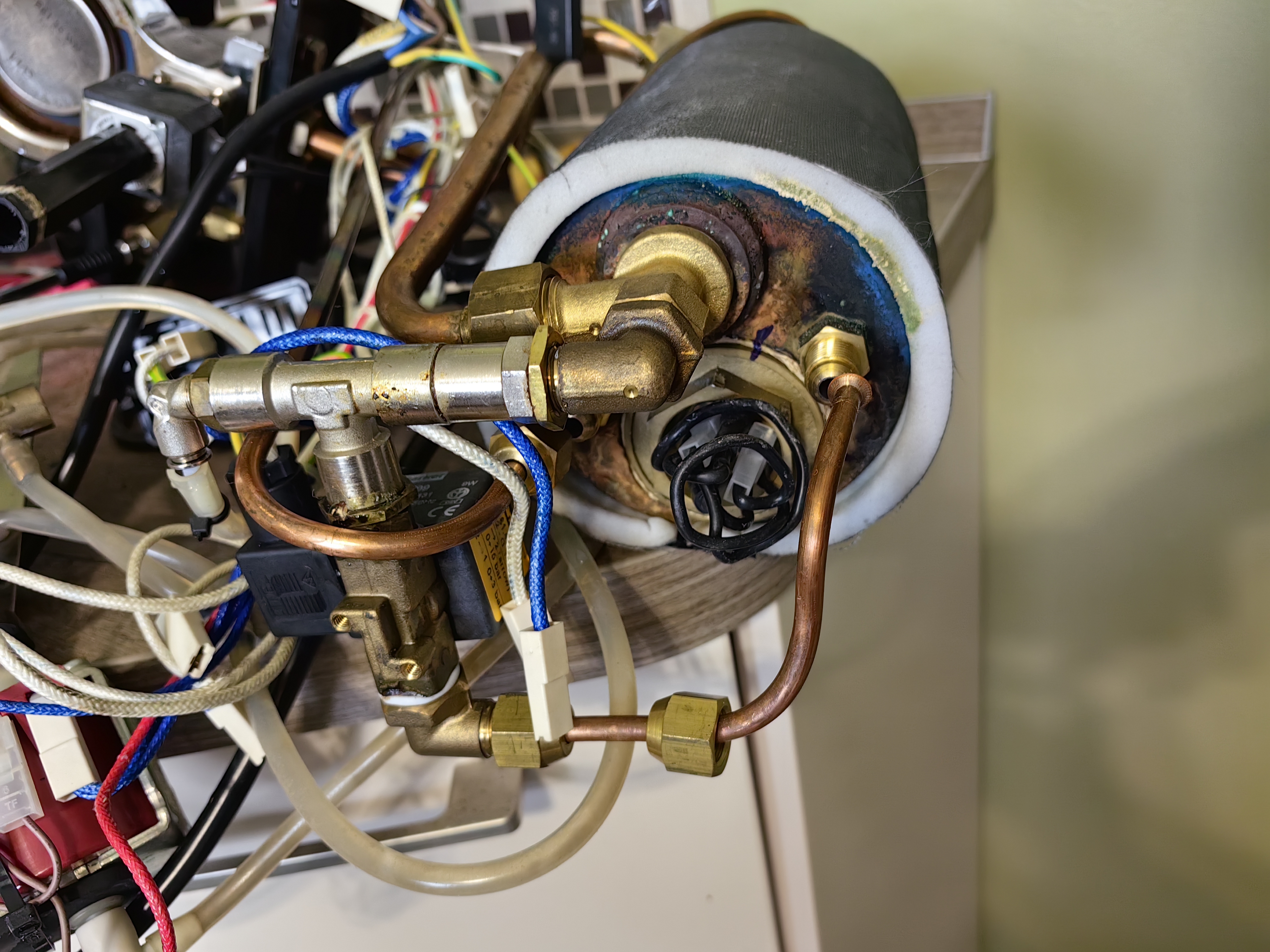

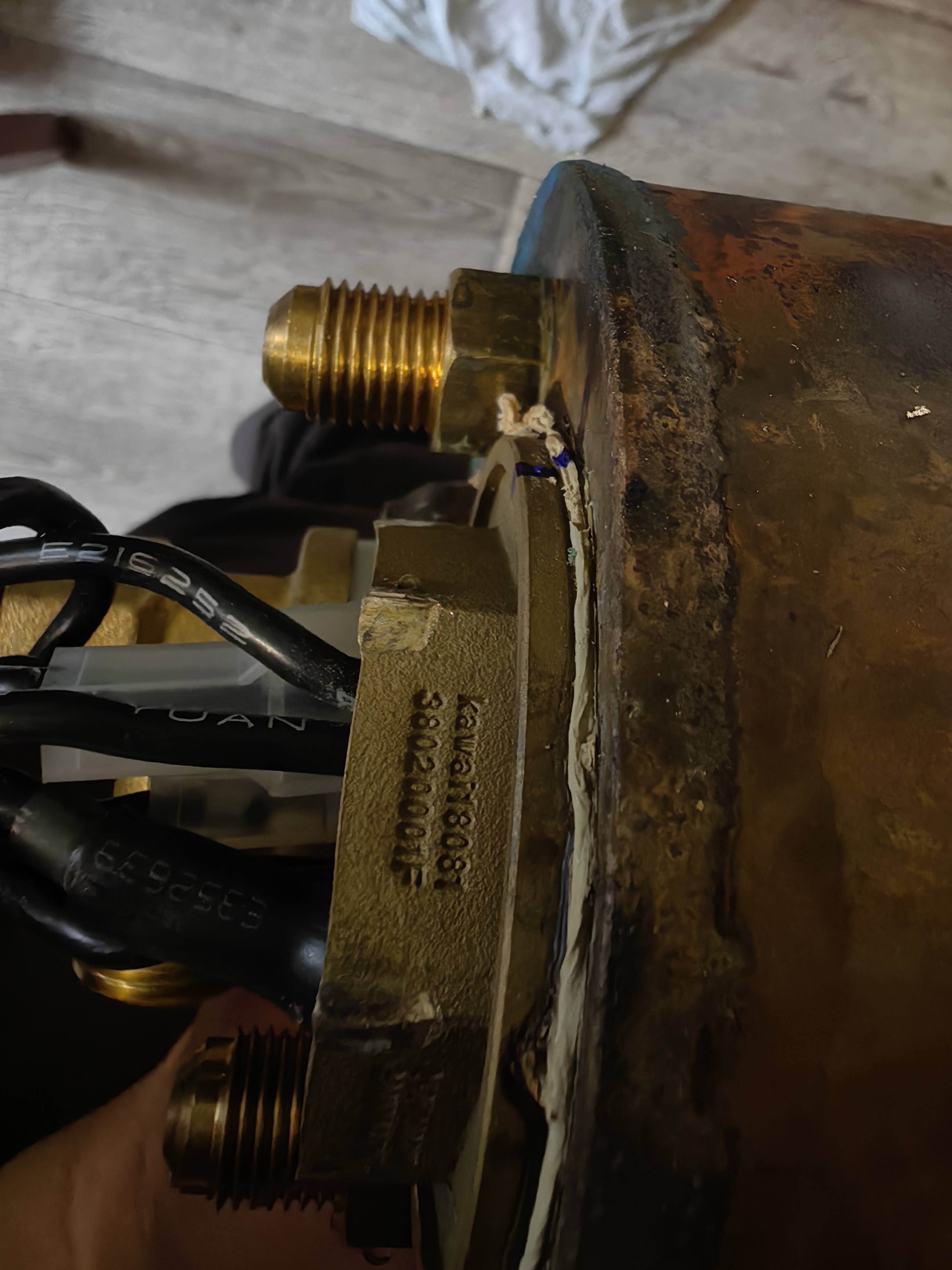

Спрошу в своей же старой теме по выбору машины - сейчас возникла такая проблема - сегодня включил свой экспобар, как обычно, заработала помпа, набрала воды в бойлер. Нагрелась - сварил эспрессо, начал взбивать молоко - и как-то оно плохо грелось и перемешивалось. Убрал молоко, а пар из трубки идет еле-еле. Решил открыть кран с кипятком, но и из него ничего не полилось, из трубки с паром пар тоже больше не идет. Выручайте, в чем может быть дело? Машина все время работала на умягченной бутилированной воде. Нужен ваш совет, может есть знающие люди, что может быть с машиной. Сервисов по близости нет, сам особо в машинах не понимаю, но если есть знающие люди, которые могут подсказать, попробую отремонтировать сам.
Еще вводная - дело не тэне, сам дурак, разобрал машину и включил, не обратил внимания, что для работы тена должна быть нажата клавиша присутствия бака с водой. Так что первый вопрос актуален - почему нет воды и пара? Через группу вода идет.
Тэн прозвоните на сопротивление и на подачу на него напряжения.. Это как минимум первое проверить надо. Лампочка горит, потому что питание подано, но тэн может быть сгоревший.
Спасибо! Да, вы правы, тэн мертв. Замену вроде бы уже нашел, но интересует вопрос - нужно ли использовать какой-то герметик? И если да, то какой? Или можно обойтись фум лентой? Куча резьбовых соединений (пришлось полностью разбирать и снимать бойлер).
Так же хочу вкратце описать свои действия, может кому будет полезно, а так же несколько фото тачки в разобранном виде, может помогут, если кто-то столкнется с чем-то подобным, лично мне было не совсем просто, учитывая отсутствие в инете развернутой информации, но схемы с деталировками присутствуют. Верхняя и передняя стенки снимаются без особых проблем, но чтобы дотянуться до тэна нужно снимать нижнюю стенку, снимается не сложно. Но на ней закреплена помпа и какой-то электронный блок, это осложняет ее снятие, полностью ее из-за этого не снять, только отодвинуть. Открывается доступ к тэну, но он перекрыт медной трубкой, снимаем ее, доступ открыт, но только головкой, ключом не подлезть, мешают боковые и задняя стенки (к сожалению они представляют единое целое и прикреплены к блоку с кранами и группой), головкой открутить не получилось, тэн на герметике, ни шло вообще никак. Пришлось откручивать панель с кранами и группой от боковых и задней стенки, машина превратилась в аморфную груду связанных между собой запчастей. Пришлось открутить от бойлера все трубки, тэн удалось выкрутить только зажав бойлер в тиски. Новый тэн сажал на фум ленту, и силиконовую прокладку (вырезал сам). Включил, заполнил, побежало из под прокладки. Пришлось снова разбирать, но на этот раз все открутилось только при снятии одной нижней стенки, убрал прокладку, намотал побольше фум ленты и все норм. Проверил, все работает и радует свежим кофе!
