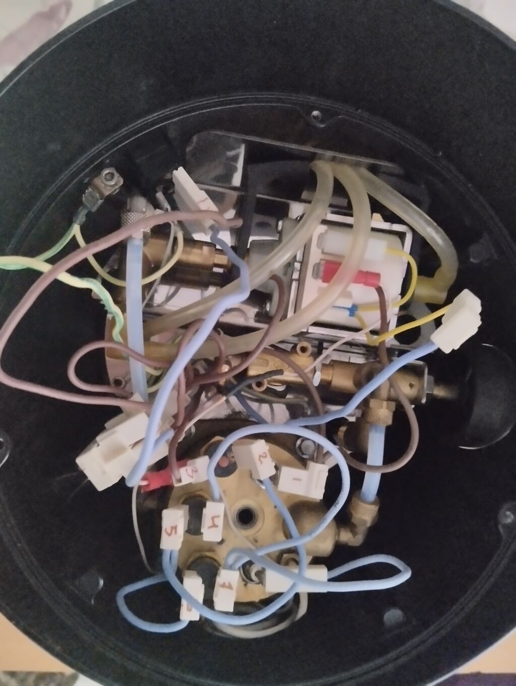

Добрый день, спасайте. Начала идти вода из бойлера. Наверно его нужно отдавать в мастерскую для замены прокладки? Сам наверняка не сделаю, криворукий. А еще начала течь вода из крепления стимера. Гайку выкрутил, там не увидел прокладку. Должно быть что-то там? Машинка у меня пару лет, брал уже бу...
