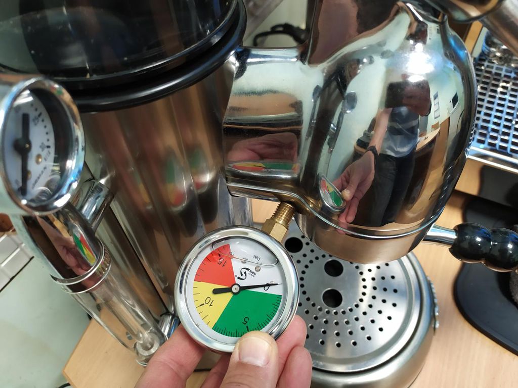

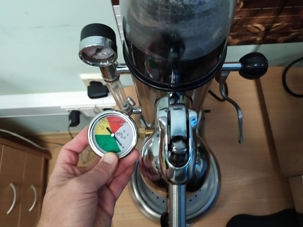

Вот, как один из возможных вариантов установки манометра на пролив: Оранжевой стрелкой показал, куда именно можно засверлиться и нарезать в отверстии резьбу. Ну, и, возможный вид с манометром
Muzzy73: Ну, скажем так, неплохо. Там латунь или что попрочнее? А то, вдруг силумин. Каким диаметром лучше засверливаться (манометр всё равно через переходник будет ставиться)? И вот ещё: есть обычная дрель, есть лерки и мечики - сам нарежу или есть риск повреждения металла и лучше в мастерскую понести, где профессионалы работают...? Ну и вопрос по земеру температуры: чтоб изиерять температуру пролива, куда лучше ставить термометр?
b]Экспрессо:[/b] Судя по весу и тактильным ощущениям, группа (и нижняя часть и верхняя крышка сделаны из латуни с покрытием. В принципе, для манометра достаточно канал миллиметра в 2, но сверлить придется большим диаметром сверла, конечно, чтобы нарезать резьбу и вкрутить переходник. Если неподалеку есть мастерская, где Вас смогут выслушать, понять что Вы хотите и аккуратно воплотить это в жизнь, то лучше в мастерскую конечно... Где там мерять температуру - даже не подскажу... Это надо термометр Эрика всунуть, и как можно ближе к группе... Термонаклейки или термометры, закрепленные просто в металле, будут мерять температуру металла, а не воды. Лично я считаю, что термометр совсем не нужен в данном случае: нужно ориентироваться на вкус. Ну, в крайнем случае, можно налепить термонаклейку 60-90 градусов на саму группу, чтобы понимать степень ее прогрева.

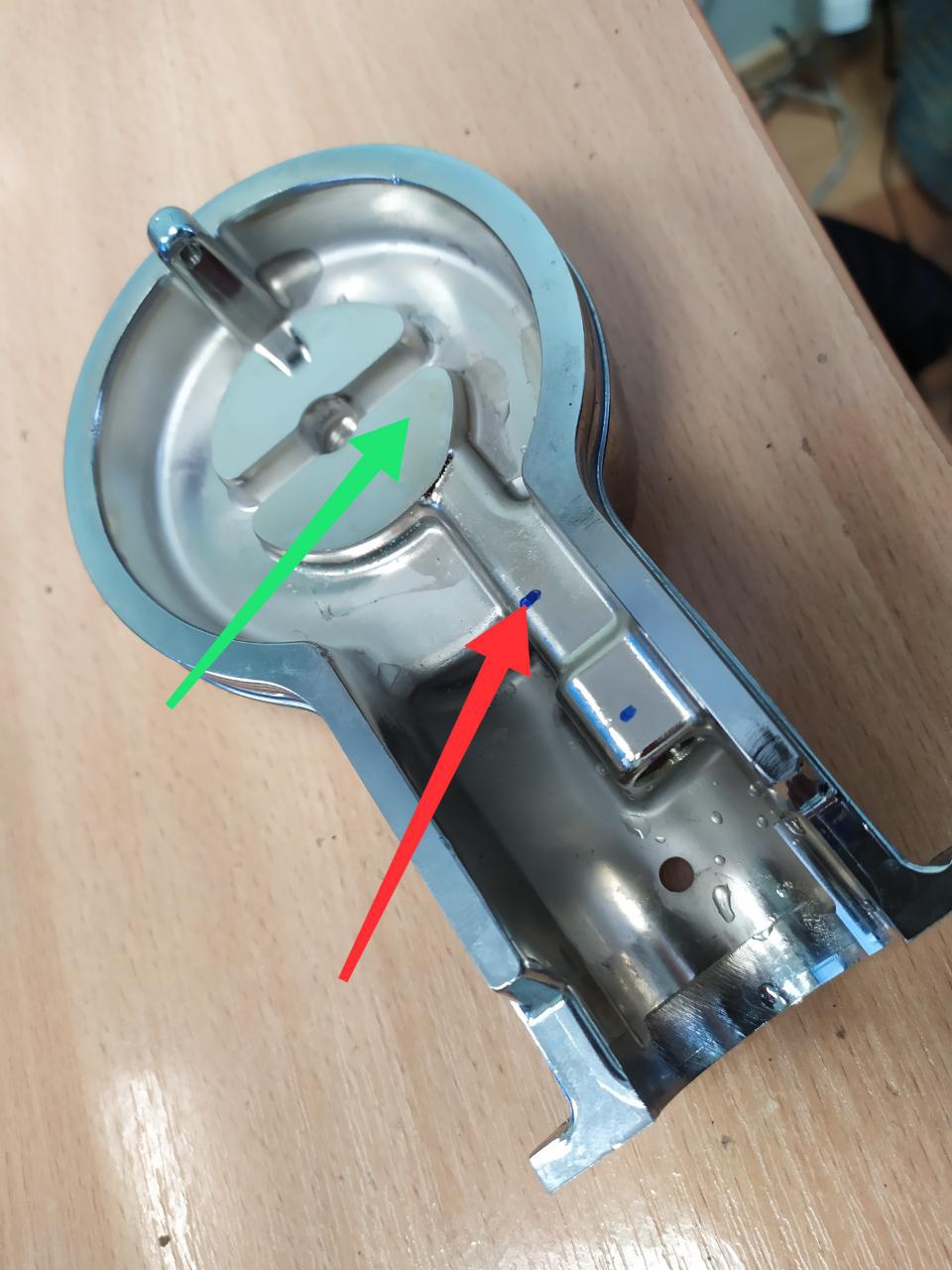

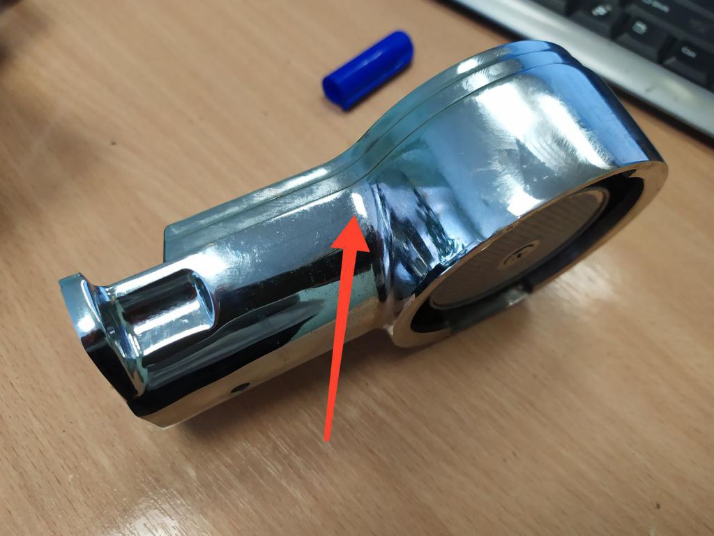

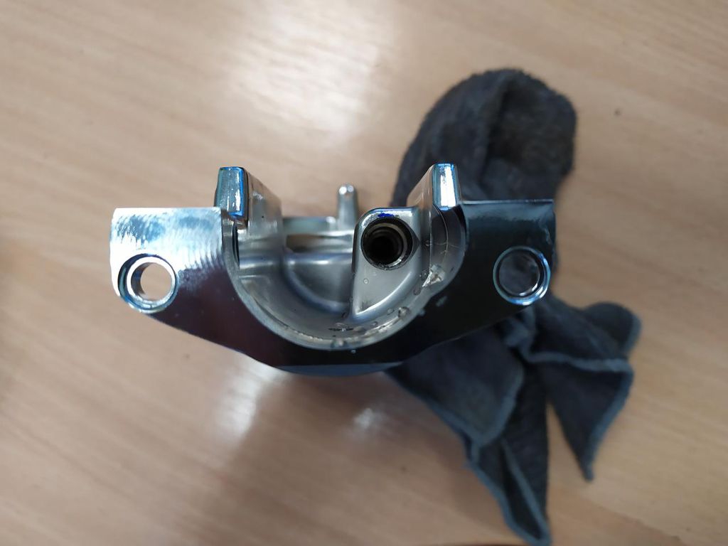

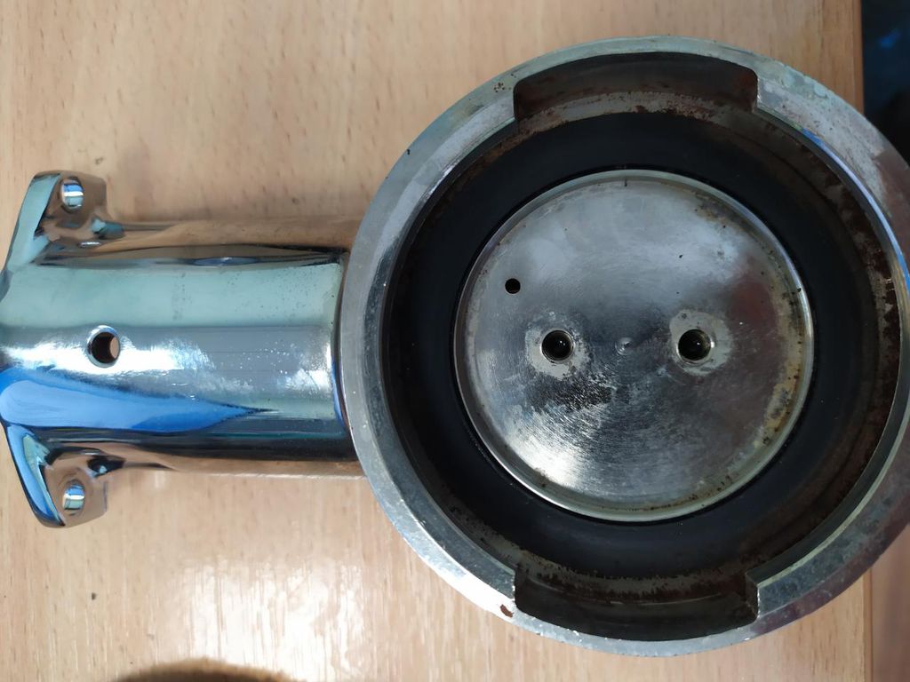

Разобрал сегодня группу, чтобы прикинуть перспективы установки манометра. Группа, изготовленная одним куском с частью гидролинии от теплообменника до заварочный камеры. В этом-то участке гидролинии находится длинная часть одностороннего клапана и пружинка. Красная стрелка - примерно то место, где клапан заканчивается. Зелёная стрелка - это место, где канал гидролинии поворачивает на 90 градусов вниз и выходит к сетке душа. Врезка манометра должна быть где-то между этими двумя точками. Выходное отверстие для вворачивания переходника - красная стрелка на другом фото. Думаю, если нет в распоряжении сверлильного станка с возможностью фиксировать в нем саму группу под произвольным углом, то лучше самому за эту работу не браться: можно запросто промахнуться мимо внутреннего канала.
Muzzy73: Я думал тупо изнутри группы засверлиться в канал примерно на уровне конца Вашей красной стрелки. и тонким капилляром вывести куда-нибудь манометр, благо внутри много свободного места...
dirk: Интересная идея! А как капилляр думали крепить в отверстии? Резьба и переходник? Большой плюс такого варианта: не страдает внешний вид варки, в крайнем случае достаточно просто заглушить внутреннее отверстие.
Но тогда возникает другой вопрос: не видя машины, я не понимаю, куда засверливаться или просто через тройник подключаться, дабы пустить этот капиляр не снаружи, а внутри машины? К трубке 1 или к трубке 2?
манометр с капиллярной трубкой - сверлим дырку, нарезаем резьбу, подбираем фитинг-переходник, выводим манометр куда душа пожелает...
Считаю отличным вариантом замену манометра на двойной: сверлим отверстие, протягиваем капиляр на место штатного манометра и ставим, например, вот это.
Так то для компактности можно сделать в канале резьбу М5, купить латунный болт, отрезать ему шляпку, просверлить внутри и тонкую трубку от манометра припаять, и вкрутить на фиксатор, это будет сильно компактнее 1/8 резьбы
