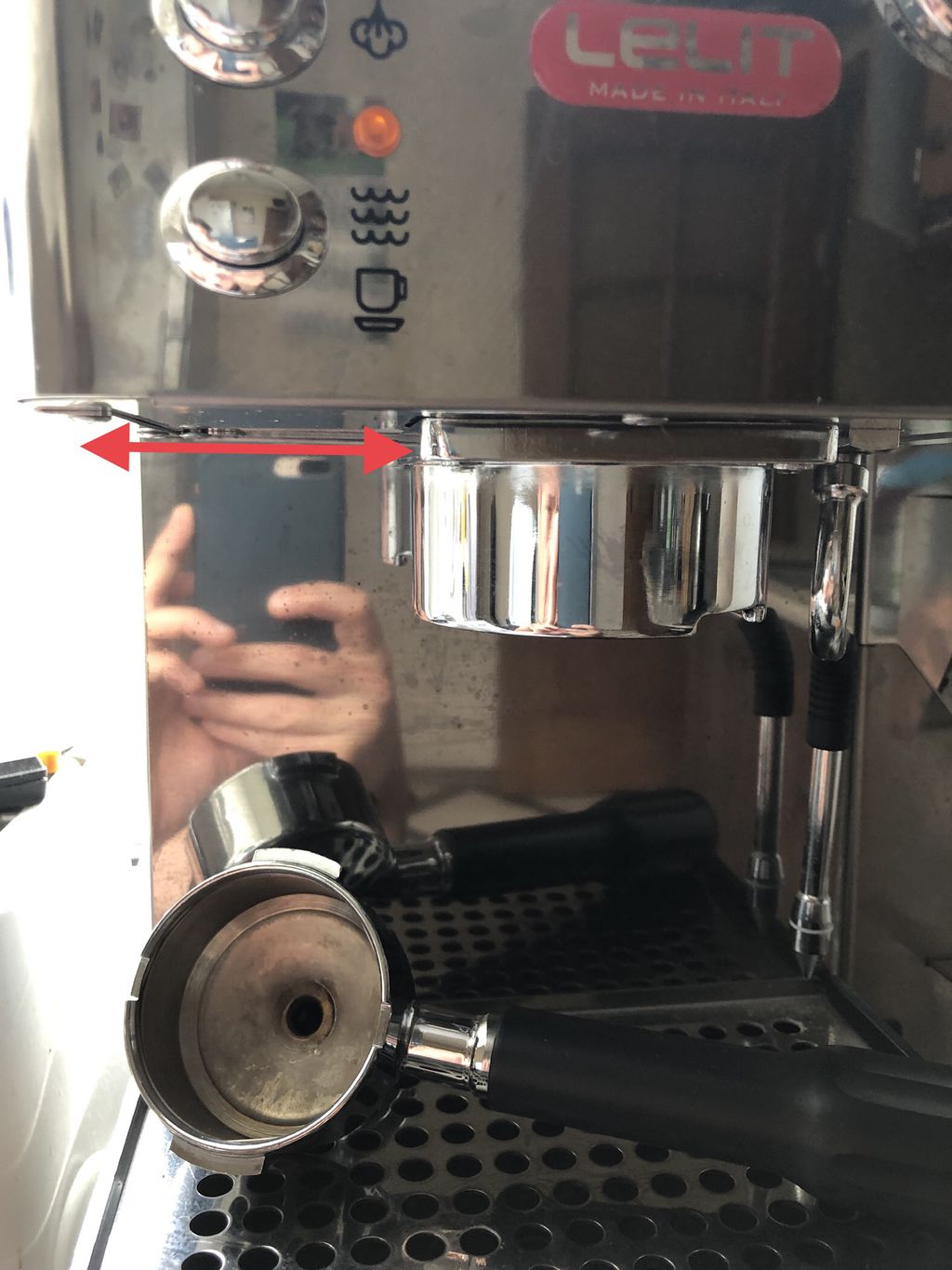

[link]Всем добрый день. Подскажите как лучше подключить питание PID на Lelit pl41em. Подключил к верхним контактам кнопки включения кофеварки так он все время теперь работает. Может надо к нижним контактам, но до них сложно долезть так как они ниж. Вообще как правильно: что бы PID включался и выключался с кофеваркой или все время горел. И не сбросятся ли настройки при отключении? И какую температуру выставлять? Пока поставил 98 градусов.
У меня самого сделано почти так, как вы описали, корпус только этот -[ссылка]- , тот что по вашей ссылке в ширину не поместится на 41Plus. Греется, но работает без нареканий. Вернее, работало, пока не переделал кофеварку в дуалбойлер. Вот уже после этого пид стал перегреваться.

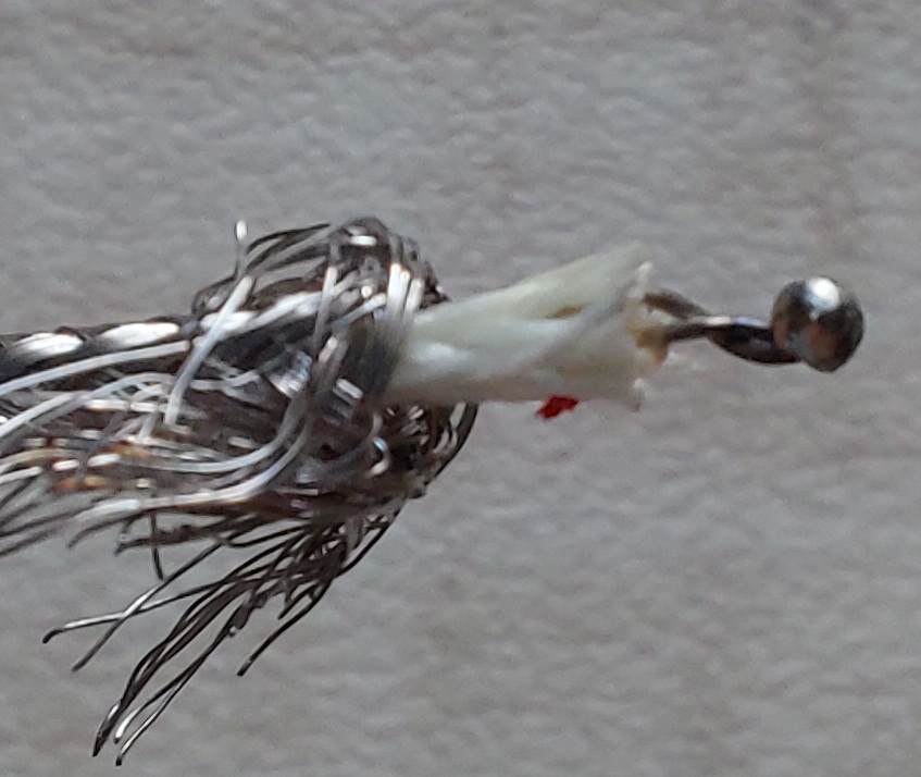

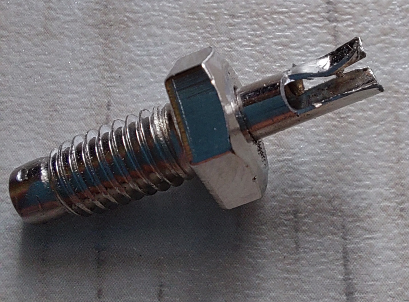

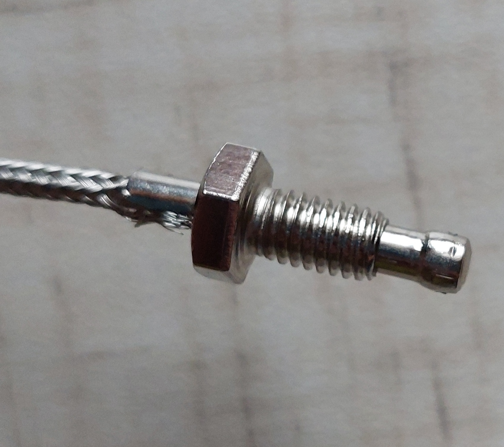

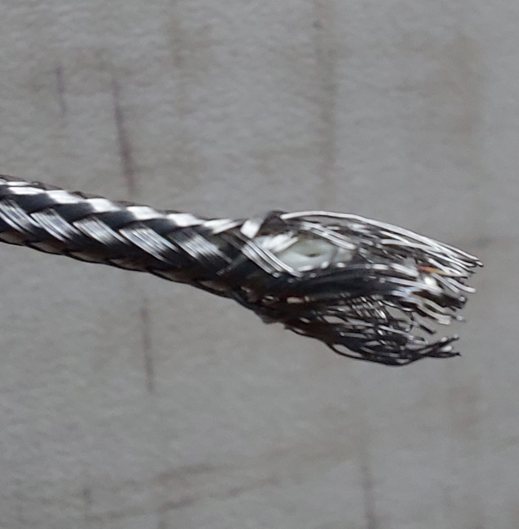

В комплекте с rex-c100 датчик, который очень медленно реагирует на изменения температуры, что абсолютно не удивительно, учитывая то, что я нашел внутри. Для снятия корпуса нужно разжать обжатую гильзу, что у меня не получилось и я просто спилил надфилем её края, чтобы отогнуть зажатую часть. Внутри корпуса датчика он сам висит в воздухе. На фото:
