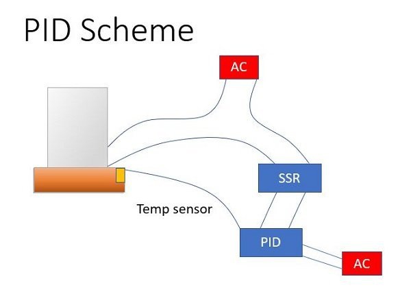

dirk: Спасибо за ссылку. В принципе почти что к этой схеме (на картинке очень запутанно, на деле все проще) пришел сам за тем исключением, что не хотел использовать твердотельное реле (ssr), чтоб лишь контроллер gicar все делал. Придется все же реле поставить.

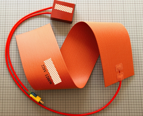

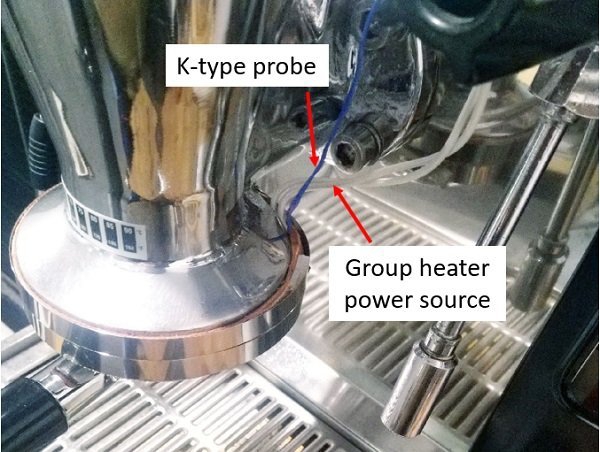

Группы с электроподогревом имеют такие именитые производители, как Спациале, Далла Корте, Беззера имеет линейки одинаковых машин с разными группами - с термосифонной петлей и электроподогревом. У них разное конструкторское решение и наверное разные задачи, в моей Гаджии это явное удешевление, У других скорее получение лучшей температурной стабильности. Интересное решение дополнительного подогрева предложил пользователь -[ссылка]- На Али есть похожие материалы для моддинга.
micola: Боюсь, выйдет это в такую копеечку, что дешевле будет из нержавейки сделать. Мне как-то небольшая деталь понадобилась, цены от 1000 до 3000. А тут - целый поддон шириной около полуметра.
