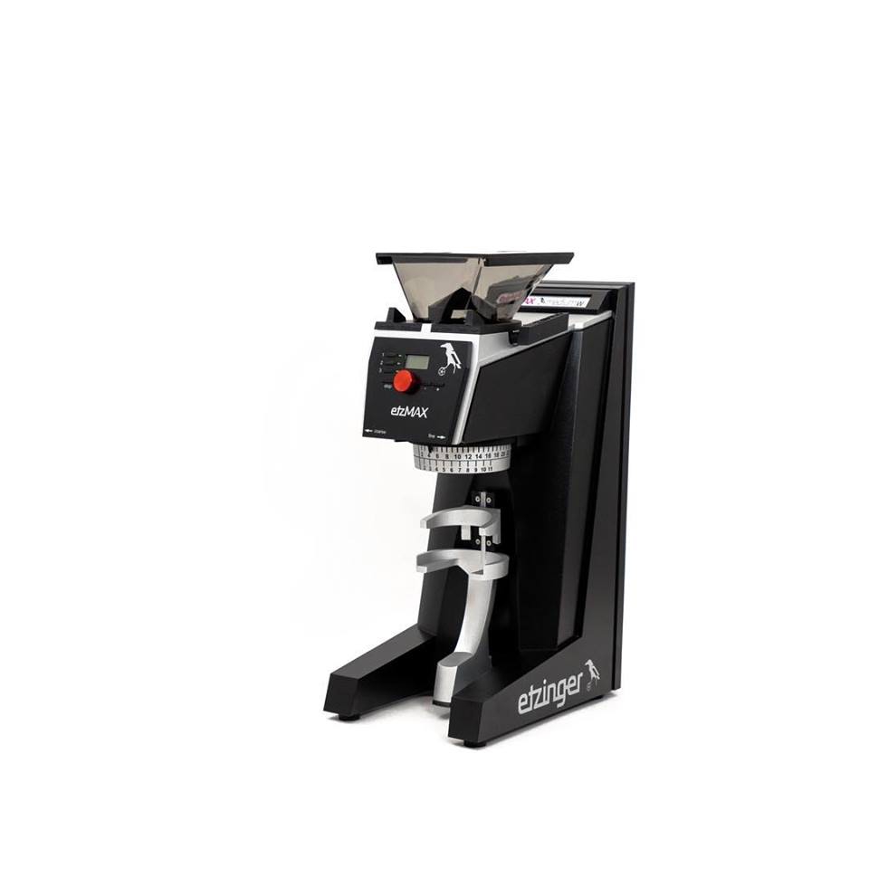

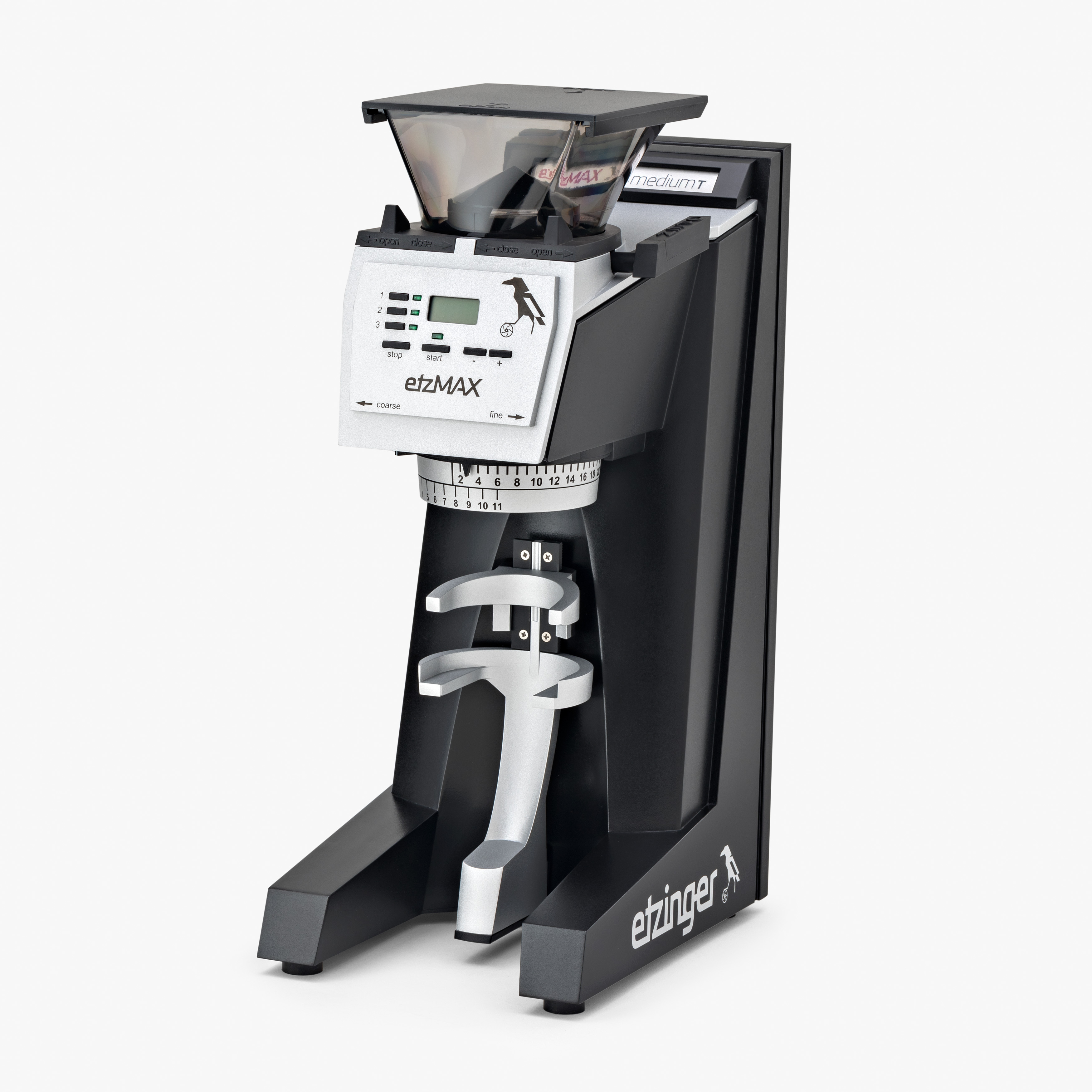

EtzMaz для меня самая противоречивая серийная молка. (не новинка, но не помню чтобы обсуждали).
-[ссылка]- Производит компания из Лихтенштейна. Они сами производят жернова в том числе для baratza sette 270 несколько моделей, возможность помола по времени и по весу, у всех мощность двигателя 185 вт, конические жернова 32 мм, из особенностей вращается наружный жернов. Цена у Штоля на верхнюю модель 2549 евро. -[ссылка]-
Сегодня, благодаря коллеге с польского кофейного форума, получил на тестирование etzMax. Две недели будет в моем распоряжении. Потом кратенько отпишусь о впечатлениях.
Молка попала ко мне после чистки. После первого помола в недрах молки осталось 3 грамма кофе. Хозяин говорит, что при установившихся режимах гуляет +/- 1 грамм.
Краткое резюме после 3-х недельного домашнего поюза. Основные на мой взгляд плюсы: - удобная, повторяемая регулировка степени помола - с удовольствием прощает ошибки и не тщательность распределения - возможность молоть как по таймеру, так и по весам. - возможность молоть SD - простота и легкость чистки - почти не комкует - отсутствие статики - достаточно быстрая скорость помола Основные на мой взгляд минусы: - вкус эспрессо от весьма средненький, без нюансов.
Итог. Хорошая машинка для привокзального (и не только) кафе. С легкостью подружится с неопытным бариста.
Valerii, т.е нет комков, равномерный помол и это выдает средненький эспрессо без нюансов? А что надо для кофемолки для нюансов? противоположное? Мне показалось после Ваших плюсов, что это просто идеал.
Igrek: Я конечно etz видел только на картинке, но ожидать чего-то удивительного во вкусе от очень маленькой (32 мм) коники весьма опрометчиво. Ближайшая родственница Сетте имеет большие (40 мм) жернова от того же производителя и впечатления от вкуса тоже так себе. В целом молка может быть вполне удобной для домашней эксплуатации, но её цена никоим образом не соответствует содержанию. Тем более, вид механизма помола -[ссылка]- как бы намекает на то, что молка совсем не для коммерческих условий. На мой взгляд ETZ больше заточена на понтовых, но не сильно требовательных любителей.
ps В спецификации улыбнул максимальный цикл работы: 1-2 помола в минуту, что в переводе на понятный язык означает 5 секунд работы 30 секунд пауза, что подтверждает - молка чисто домашняя, о коммерческом использовании даже речи не идет.
pss Посмотрел цены на Монолит Титан -[ссылка]- интерес к ETZ угас на корню. А если вспомнить, что есть еще "Бонафабрика" от md77...

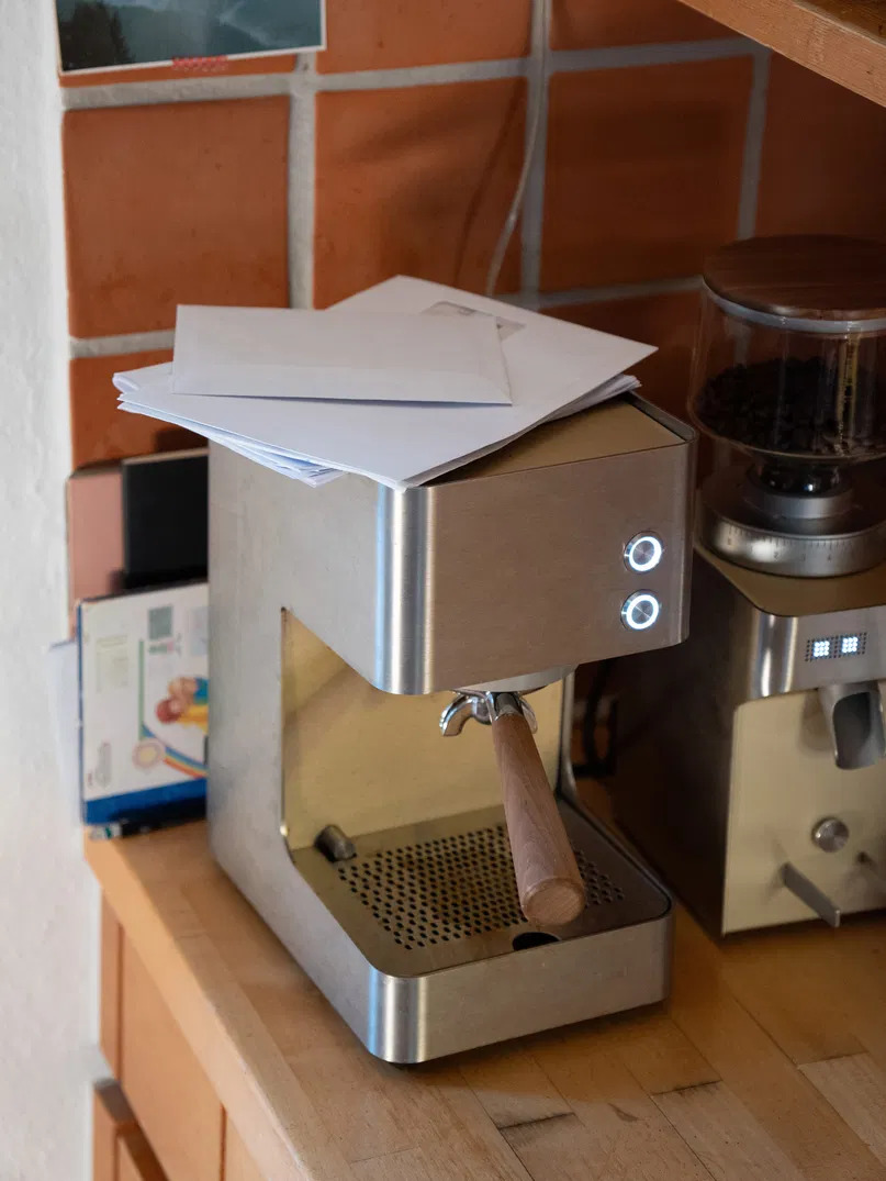

typetrainer:здесь конечно машину с термоблоком захейтят, но мое мнение что современные термоблоки с мощным нагревателем и быстрым ПИД в скором будущем будут вытеснять олдскульный бойлерный стимпанк. Я если честно не воспринимал термоблок как что то серьезное, но местный дилнр дал потестировать новую Ascaso Steel Duo Plus - и если честно я был впечатлен какую термостабильнность могут обеспечить термоспирали нового поколения. Единственно конечно мощность пара они не могут обеспечить как бойлерные - и сам процесс взбивания молока не столь приятен, но в целом пара для взбития двух порций молока более чем достаточно.

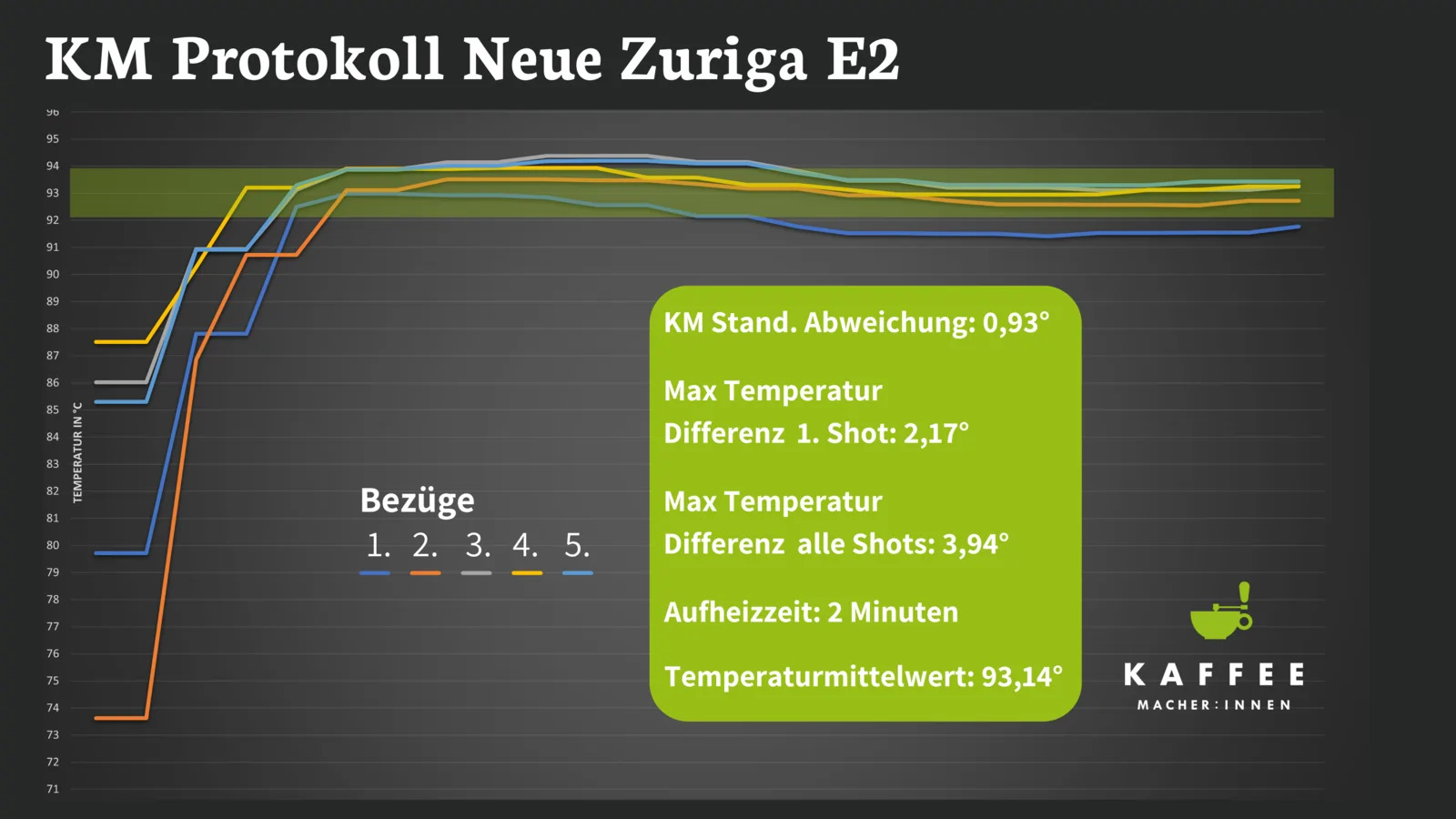

ПИД контроллер по определению быстрый, а для процесса нагрева сверх быстрый. Другое дело, что чем мощнее нагреватель, тем выше термическая инерция, которую ПИД должен учитывать, работая на опережение. Вот с этим-то всегда и возникают сложности. Если посмотреть внимательно на картинке в статье, особенно на вторую, то отчетливо видно, что выход на заданную температуру зависит от времени простоя и различается на 4,5 секунды при 25 сек пролива, т.е. разброс 18%. Вот и вся прелесть термоблока.
TMN: что касается капучино, то я с ним так или иначе знаком, но тут всё просто: мой желудок плохо реагирует на молоко, если это становится ежедневным делом, поэтому я стараюсь не провоцировать негатив, заранее зная, к чему это приведёт...
что касается второй части, то - если честно - я не очень понял, но и не очень вдавался... хочу лишь обратить внимание на то, что эта самая Цурига в первом поколении была бойлерной, а небойлерной стала лишь во второй генерации... а авторы статейки - имхо весьма посвящены во всё, что связано с кофеварением - я успел несколько роликов у них посмотреть и несколько статеек прочитать, ибо свободно понимаю немецкий... так вот: в этой самой статейке они весьма превозносят эту самую Цуригу второй генерации, а в конце крупным шрифтом поясняют, что купили её на свои деньги и с фирмой никак не связаны, хотя и они, и сама фирма находятся в одной стране и чуть ли не в одном городе... поэтому не прислушаться к ним у меня нет никаких оснований
вот! это я всё к тому, что штука эта - одна из первых, но - как ни крути - направление это перспективное и - хочется надеяться, что рано или поздно такой или подобный термоблок встроят и в Дедику - вот тогда и начнётся "светлое будущее" )))
Я вот почитал их тест теплообменников -[ссылка]- и сильно удивился. Если пристальное внимание и большую часть обзора, посвященную внешнему виду, комплектации темперами, носикам портафильтров и уровню шума при работе еще можно объяснить особенностями предпочтений местного рынка, то техническая часть сомнений не оставляет. Вот просто перл, высказанный про Рокет Маццафиато, но говорящий об уровне авторов: "Однако у нас есть еще один явный аргумент против Rocket Mozzafiato. При самой высокой температуре бойлера, а именно 124 градуса по ПИД-регулятору, машина выдала всего 90,48 градуса за первую варку. Это определенно слишком холодно. Поскольку термостата нет, а есть ПИД-регулятор с датчиком, мы не смогли самостоятельно повысить температуру, что повлияло на качество эспрессо. Много кислоты – невкусно!"
Кстати, в этой статье есть измерения термостабильности пролива теплообменников, сравните цифры с Цуригой и будет понятно, что такое термоблок в кофеварке.
Да, конечно, в этой машине и нет никаких хитростей чтоб компенсировать дрейф температуры, она простая как 3 копейки. В Ascaso стоит дополнительный нагреватель в группе, который частично компенсирует падение при проливе- не идеально но в целом работает. В Decent c термоблоком еще круче- там вода перегрета изначально а компенсация идет регулированием потока подмеса холодной воды. В общем решения есть.
вторая картинка относится к чемпионатам мира - в обычной жизни это не актуально, да и первый протокол рассчитан из пяти двойных порций - тоже явно выше среднего потребителя
Главная проблема не в серийном приготовлении, а в том, что при готовке только одного рожка каждый раз средняя температура воды будет разная и она непредсказуема.
