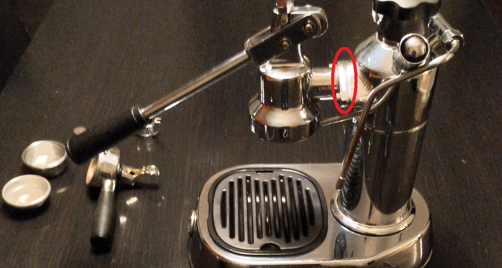

Уже год использую Европикколу. До этого момента проблем не было. Сейчас во время заваривания(т.е. когда выжимаю 9 бар) появляется щелка между группой и бойлером(на приложенной картинке обведено красным овалом). Из щелки идет слабое шипение.
IgorK: Подскажите. Вы использовали прокладку для замены из родного рем-комплекта? Или что то сами смастерили? Тоже хочу поменять эту прокладку, так как спустя года начало сифонить......подтягивание болтов уже не помогает, ибо подтягивать уже некуда. Заодно попрошу форумчан скинуть ссылку где лучше сейчас купить рем-комплект для Пиколы. Спасибо заранее (давно на форуме не был)......!
jurland: Я не менял эту прокладку, я добавлял фторопластовые прокладки в этом месте для теплоизоляции. Заодно уплотняют. Резиновая прокладка была практически вровень фланца Эта резиновая прокладка продается в двух версиях - оригинальная и в увеличенном размере, толщина больше. Несложно догадаться почему По ссылке они обе есть -[ссылка]-

Подтянуть 2 гайки крепления группы, только без экстрима.
Ок, понял. Спасибо.
А это ожидаемая ситуация для Пикколы? В английской части интернета ничего не нашел по такой проблеме...
У меня после двух месяцев активного использования (до меня ей год пользовались, новая была, у форумчанина купил) Пикколы сначала появилось шипение, а затем и выступающая вода наружу, да и в целом наслышан был о такой проблеме. Конструктивно все таки болты расположены по горизонтали, а по вертикали нету, а нагрузка там наизлом и каждый раз когда варишь думаешь, или бойлер от группы оторвешь или группы от бойлера.
Пока думаю подтянуть немного болты и поменять прокладку. Да и в целом проявляется проблема, когда давишь в натяг на грани затыка, на холостую все сухо.

снимите штатное О ринг колечко, подмотайте в канавку V немного тонкой ФУМки и прокладку на место. соберите взад. гаечным ключом с «половиной» рычага. это надолго. группу сориентируйте без перекоса. иначе в один носик проливать начнёт. а в бездонку некрасиво.
