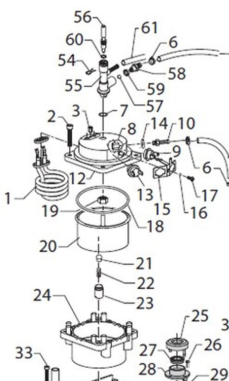

Здравствуйте. Разобрав одну из вышеуказанных машин, увидел довольно перспективную (в плане апгрейда) конструкцию бойлера-группы. Кратко ипишу плюсы: 1. Цена. На б.у. начинается от 1000 рублей в состоянии "выпала из окна и внутри много кальция". 2. Группа 58 мм. 3. Объём воды в бойлере для приготовления эспрессо - 230 мл, после переделок и заполнения бойлера на 100%, объём перевалит за 300, что очень неплохо для домашней кофеварки. Собственно, что решено было сделать и какие у меня к вам вопросы. Если разобрать группу и, открутив гайку 19, вынуть кран 55, можно попытаться в нижней части группы (20) продлить трубку, идущую в центре этой детали и вывести её за пределы бойлера через отверстие в центре детали 12. Вопрос лишь в герметизации.. Как мне видится, верхнее отверстие, куда ставится кран пара, необходимо рассверлить до 10 мм (сейчас оно имеет тот же диаметр, но не является абсолютно круглым, а имеет форму неполной луны), а в него вставить латунную футорку М10 с отверстием 6мм внутри, через которую пропустить фторопластовую трубку диаметром 6мм.

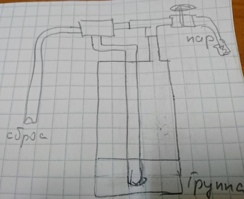

А почему вы не пошли по пути старых Лелитов? Там перед паровым краном стоит тройник, к которому подсоединен трехходовой клапан. При включении пролива он подает воду из бойлера в трубку, проходящую через центр бойлера в группу. При выключении пролива соединяет группу (трубку) со сливом.
Не совсем вас понял, но, как мне видится, я именно по пути Лелита и пошёл. Верхушка (фиттинг) получился примерно таким
Поясню: внутри бойлера находится гайка, которая держит бочонкообразный фитинг, внутри которого проходит фторопластовая трубка ф6 мм. Сверху этого фитинга становится конусообразный фитинг, который, распирая фторопластовую трубку своим конусом и вдавливая в стенки бочонкообразного фитинга, обеспечивает герметизацию всей системы.
