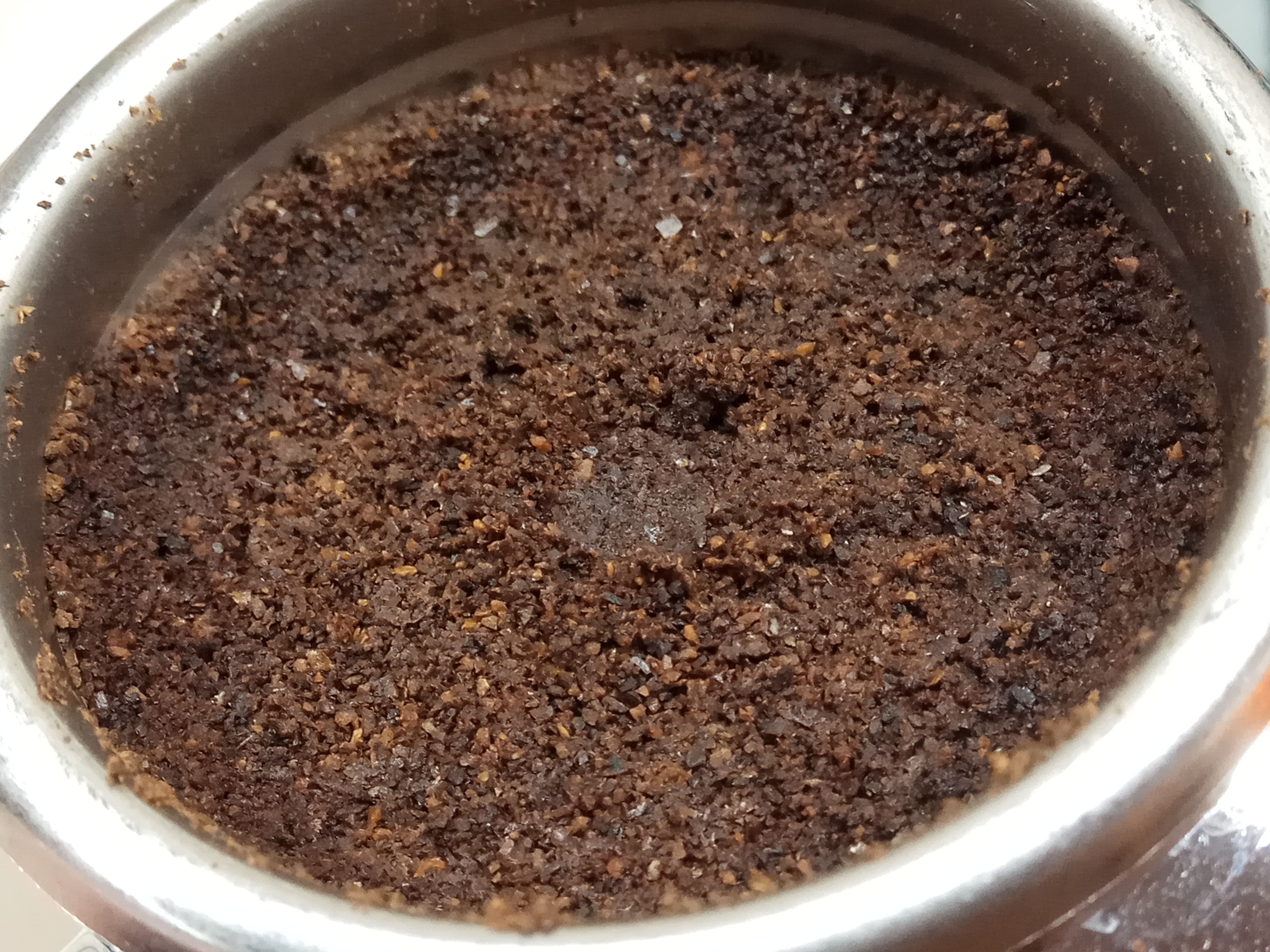

Попробовал на вот таком помоле получить эспрессо, за 10 секунд налилось 16 г из 7 г закладки. После включения пролива сначала больше секунды ничего не было, а потом полилось очень тонкой темной (почти черной) струйкой (завтра выложу видео), которая примерно через 6-7 секунд посветлела и стала значительно толще. Пенки было очень мало.
Я правильно понимаю, что надо уменьшать помол и стремиться к 20-и секундному проливу? Температура 92С. Вкус уже довольно питейный, но до совершенства еще довольно далеко. Стараюсь темперовать как можно равномернее, хотя сейчас главный враг - перекосы таблетки. Почему-то при внутреннем диаметре родной корзины 53.8 и диаметра темпера 53, перекосить таблетку оказалось проще простого даже при самой аккуратной темперовке.
Помол однозначно крупный. Вам же еще выше порекомендовали тренероваться на двойной корзине, одинарку отложите как достигните стабильности на двойной. Используете пластиковый темпер который был в комплекте?
Кофе не старее 2 недельной обжарки ? Характер пролива характерен для старого кофе из супермаркета
Видимо, да. Сначала сослепу не разглядел, пока не сфотографировал. Еще не до конца освоил Спешиалиту, кажется, на ней можно делать настроечным диском несколько кругов, а не один, как вначале думал.
