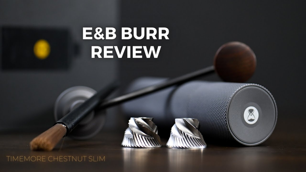

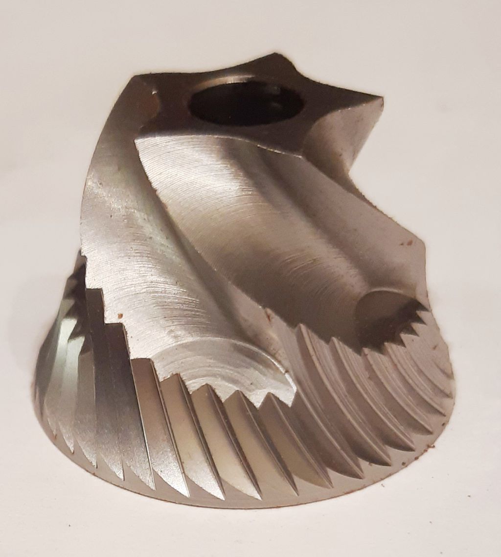

День добрый! Прикупил этот же аппарат на распродаже, жду прихода. Попутно вопросы возникают по ее жерновам. Есть на нее "модные" "E&B" жернова, которые прям хвалят, вроде как мелят они гораздо быстрее. Я рассматривал их на разных фото, не шибко вроде бы геометрия отличается, явное отличие - по три зазубрины на лучах в верхней части внутреннего жернова. Как я понимаю, эти зазубрины способствуют более уверенному захвату зёрен и соответственно ускорению помола (само собой усилий прилагать приходится по-более). Стоят эти "модные" жернова в районе 3500, ну это реально цена еще одной молки. На фоне всех этих размышлений приходит в голову простейшая мысль: взять надфиль и проточить родной внутренний жернов по образцу зазубрин на E&B. Никто случаем таким извратом не занимался? Или может я что упускаю, и ничего оно не даст. Пока даже в руках chestnut c2 не держал, могу тупить) но идеи вот такие.
Если говорить про помол под эспрессо, E&B жернова мелят значительно быстрее, но с большим усилием. Без проблем можно заткнуть пролив, сделав очень мелкий помол. Если есть выбор, E&B однозначно предпочтительнее. Под воронку тоже замечательно мелят. От настройки для эспрессо откручиваю на 10 делений.
При кручении регулировки повторяемость помола отличная. Крутим туда-сюда, на одних и тех же значениях помол одинаковый.
Нюанс – помол после E&B сильнее наэлектризован, чем после стандартных жерновов. С чем это связано, не знаю. Кроме жерновов ничего не меняется: кофе, молка, степень помола etc.
За год ежедневного использования ( покупал 10 февраля 2021 года ) жернова имеют практически новый первозданный внешний вид и остроту кромок, ноготь режут. Навскидку смолото на ней 10-12 кг точно. Помол равномерный, пыли немного, даже в сравнении с Макапом МС6. Люфта вала в подипниках как не было так и нет, подогнано все идеально. Учитывая цену 4400 руб, за которую ее покупал , то молка просто идеальный вариант для домашнего заваривания
