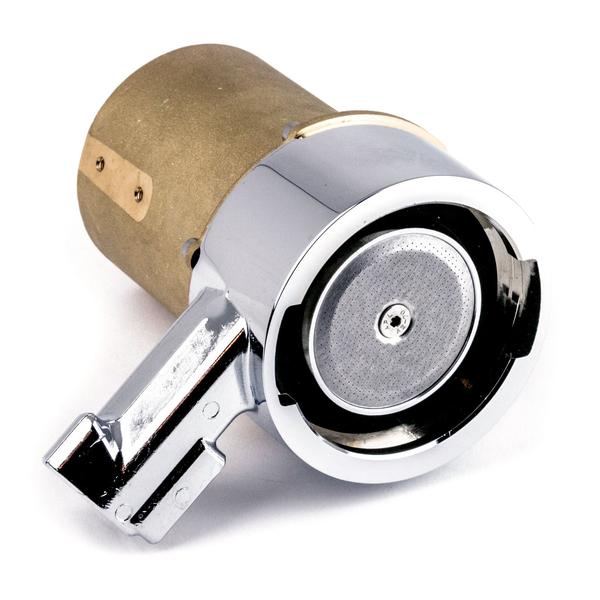

Хочу спросить: может быть кто-нибудь знает, почему конструкцию группы как у Элизабет и Профитек 300 иногда называют "бразилия"?

я вас правильно понял, группа Сильвии лучше, чем у Элизабет, и термостабильность Лелит хуже, чем у Сильвии. Поясните, пожалуйста, почему.
Вот сравните группы Сильвии и Лелита:
Бойлеры, по сути, одинаковые по 300 мл, но группы... У Сильвии это латунная шайба 2 с лишним кило, которая способна выровнять серьезные перепады температуры. На Сильвии без ПИДа температура в бойлере за время цикла бойлера меняется на 20 градусов, а на выходе из группы только на 5. У Лелита группа фактически дно бойлера, вполне правомерное и рабочее решение, но точно не способное на большие подвиги.
На практике, если стоит ПИД, обеспечивающий постоянство температуры в бойлере в режиме простоя и неизменность начальных условий, то термостабильность одиночного пролива, скорее всего, будет соизмеримая, если конечно не увлекаться быстрыми и большими проливами. В серии шотов с небольшими интервалами и там и там будет постепенный рост температуры, но на Лелите он будет заметнее.
