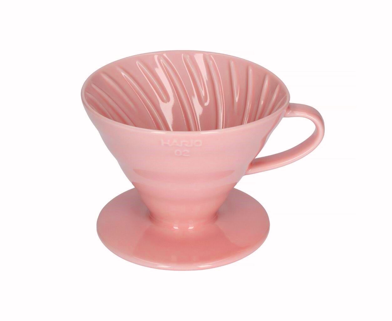

Zars: Одна из лучших кофеварок в мире ! Стоимость меньше 1000 руб. Греется 30 секунд, места занимает минимум, декальцинировать, промывать, подбирать корзинки и остальной онанизм не нужен
maikl5301: спасибо конечно. Но тут момент в том, что нравится именно сам процесс приготовления эспрессо Даже на моей делонги с однодонным фильтром и бездонником выглядит кайфово. Прям смотрю, как струйка пробивается и крема появляется, прям кайфую
поделитесь рецептом капучино, который Вы делаете на этой, безусловно, замечательной кофеварке.
Для меня лично кофе со вспененным молоком не кофе, а так, деньги на ветер. Баловство, напиток для девочек. Иногда, если хочется, предпочитаю чёрный кофе просто молоком разбавить.
А причём тут Вы? если бы Вы читали ветку, то увидели бы, что её автор, цитирую: "P.S. Возможно не так выразился в своем первом сообщении, эспрессо мы пьем, но молочные напитки преобладают." Но Вы, с ноги ворвавшись в ветку рекомендуете топикстартеру воронку. БРАВО!
И где логика ? Что мешает разбавить молоком черный кофе ? Будет именно молочный напиток. Топикстартер ( тьфу три раза, ну и слово ) , не раскрыл, что подразумевает под молочным напитком. Я только здесь на форуме, если честно, привык читать о том, что кофе нужно разбавлять именно вспененным молоком, и никаким другим. А во всем мире спокойно разбавляют просто из пачки ))
Да тут буквально пара доморощенных Петросянов -графоманов сделали ресурс практически нечитаемым и непосещаемым Я поражаюсь, как у ТМН хвптает терпения продолжать давать тут действительно ценные советы.ч
Я только здесь на форуме, если честно, впервые увидел в теме по выбору тачки для эспрессо и молочных напитков на его основе, рекомендацию в виде воронки и молока из пакета к нему. Какая связь альтернативных способов заваривания с эспрессо и молочными напитками на его основе?
