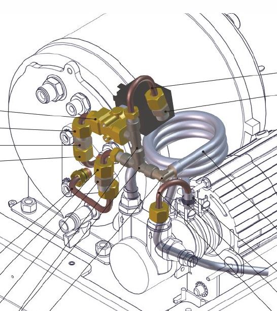

Меня больше смущает хитрая схема подмеса воды из парового бойлера и микробойлер группы с картриджными нагревателями. Хотелось бы узнать мнение опытных коллег по хобби.
Нет там никакого подмеса воды из парового бойлера. А есть теплообменник, вода из которого сначала охлаждается подмесом холодной воды, а подом догревается в заварочном бойлере. Поэтому всегда свежая вода, но охлаждающие проливы, как в обычном теплообменнике, не требуются,. Достижение спорное, каких-то преимуществ в качестве кофе нет, а конструкция чрезмерно усложняется, цена в целом неадекватная, а обманка в виде педали регулировки давления, которая ничего не регулирует, и вовсе напоминает китайскую подделку хронометра, в которой дополнительные циферблаты просто нарисованы.
Мини это попытка воспроизвести дома ощущения от работы на легендарной Линии. Попытка в основном удалась, но есть нюансы. Например, рычаг включения пролива сопротивляется аналогично как на большой, вот только в отличие от полноценной Линии он не регулирует поток, а просто замыкает микрик. ПИД имеется, но всё, что от него доступно пользователю это колесико сбоку машины с невнятной градуировкой.

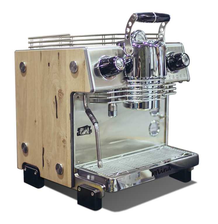

viruzzz: Да, линия у марзоки на редкость красивая машинка, дизайн заимствован как будто у греческих или римских храмов... Учитывая, что у Вас Изя, даже пытаться отговаривать не буду, понимаю что берется только ради любви к прекрасному (варить и взбивать молоко она будет не хуже и но и вряд ли лучше Изи). Хотя, может Вам и эта красотка приглянется...

viruzzz: Хотя, может Вам и эта красотка приглянется... или эта...
Della Corte Studio - красотка, и Е1 Prima Victoria Arduino еще рассматривал, но что-то зацепило в LMLM, что-то в ней есть классическое, совсем аналоговое что-ли Сильно напичканную электроникой точно не хочу, не ищу.. по себе знаю, что поиграюсь первое время и оставлю как есть Единственный минус в LMLM это рычаг/переключатель пролива, он только включает и выключает пролив, нельзя дозировано управлять им. В новых версиях линии можно изменять преинфьюзию 0-3 сек, и я думаю мне этого хватит
