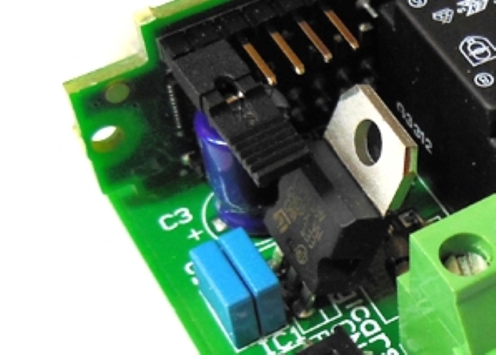

Необходимо определить номинал стабилизатора. Проверить какое на нем входное напряжение и выходное. Видно, что пид сделан на самые последние деньги. Сомневаюсь, что там на выходе стабилизатора хотя бы тантал, видно похоже не большие плёнки 2 шт. Хоть так, но мало.. Большая вероятность, что стабилизатор в возбуждении. Можно и его поменять на от Texas. Необходимо проверить контакты стыковки двух плат. Могут быть трещины, холодная пайка.
Код у него 7434018 или bz7434018 . поищите. -[ссылка]- Но зачем он вам нужен. Будет ровно с такой же болячкой, вопрос времени. Если не хотите возиться, вам в любой мастерской заменят емкость за 5 минут. Главное на качественную, на 105 градусов.
