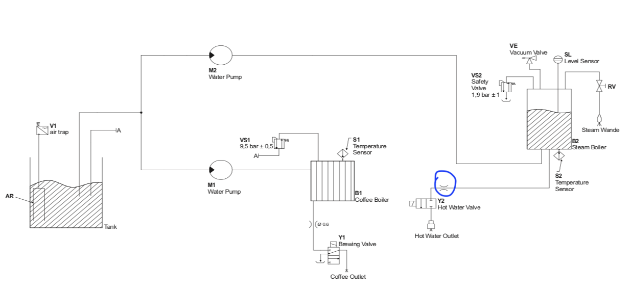

Помпа для служебного (парового) бойлера используется только для его пополнения. Подача кипятка и пара осуществляется давлением в нагретом бойлере.
Понятно. Спасибо. Нашел схему, все в точности так. Подскажите, пожалуйста, что на схеме изображено значком, который я обвел синим (схема увеличивается)?
Только отсоединить его, подать питание и посмотреть открывается ли магистраль.

pbor: Судя по тому, что трубка, идущая из бойлера, холодная, то именно она загрязнена (Вам об этом выше уже писал TMN). Попробуйте продуть ее или прочистить стальной проволокой. Чтобы убедиться, что все водопроводы чистые, снимите плунжер (тот, который с пружинкой) и без него включите машину. Если после прогрева из трубки горячей воды появится вода или пар или, по крайней мере, внутренние трубопроводы будут горячими, то все чисто. Потом при необходимости нужно разбираться с клапаном. Снять с него питающие провода и подать напряжение напрямую, при этом плунжер должен втягиваться. P.S. То, что Вы обвели синим, скорее всего, жиклер

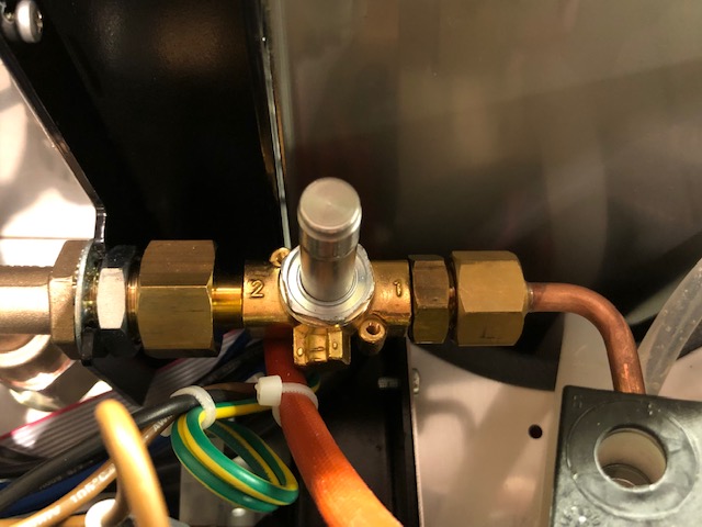

Спасибо за разъяснения. Т.е. "клапан" - это вся деталь между цифрами 1 и 2?
Машина новая, вода не шла изначально. Эксплуатирую три недели на воде "обратный осмос". Попробую провести эксперимент с насосом.
Конечно весь узел, еще и катушка его составляющая.
А деталь, помеченная на гидравлической схеме, это скорее всего, переходник (ниппель) между клапаном и трубкой от парового бойлера (первая гайка справа) .
