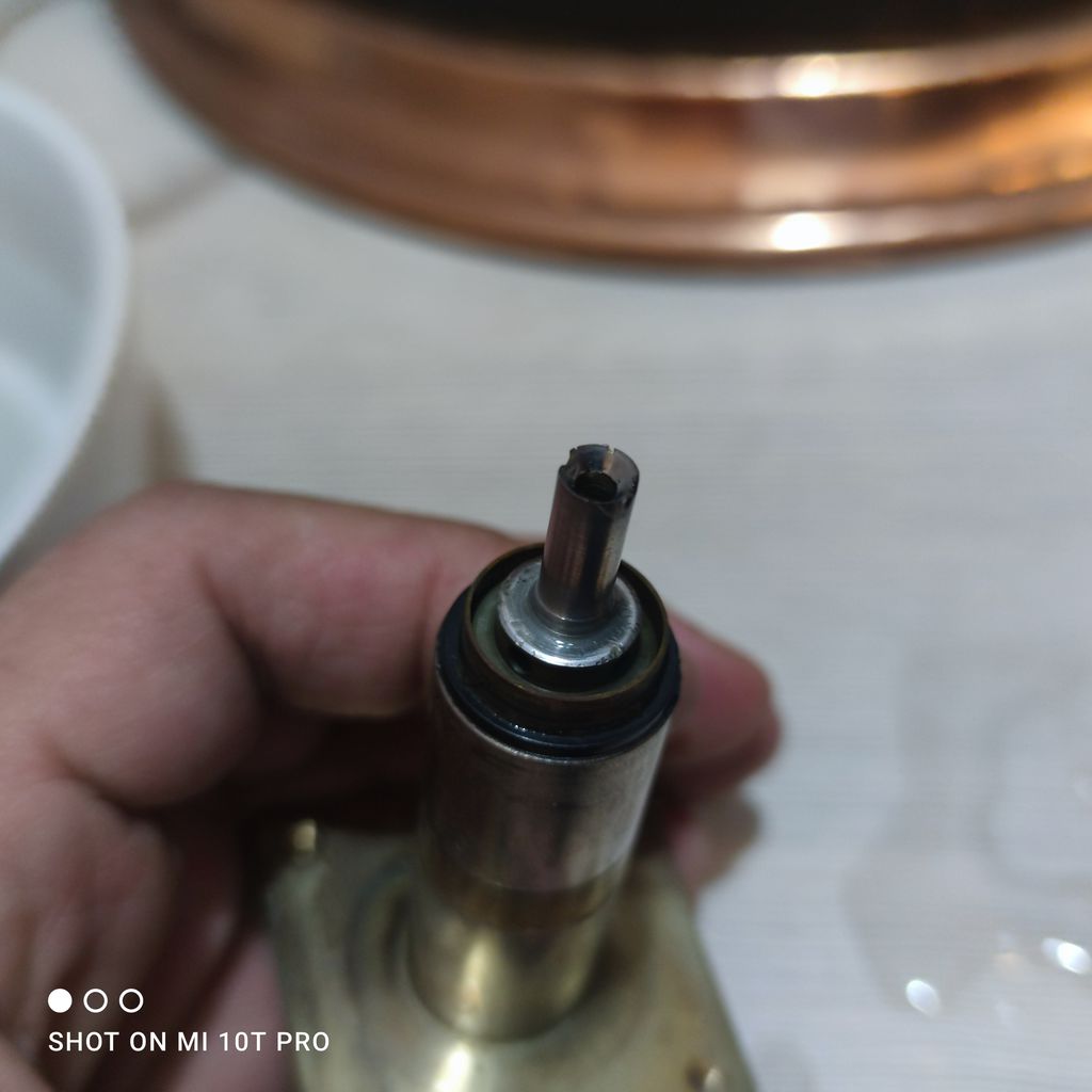

Как говорится - многие знания, многие печали.... Получил совершенно изумительный по вкусу шот на новом бленде на своей Viktoria Arduino Venus Mini. И пролив красивый и струйки и ratio. А сегодня, для чего-то, решил проверить давление в рожке. Результат меня сильно смутил - 6 бар. Удивительно, что эспрессо при этом очень вкусный.. Конструкция там очень простая - OPV-клапана нет, есть жиклер на входе в группу. Вопрос - жиклер ограничивает только скорость потока или давление тоже? Спрашиваю, чтобы понять - сдохла помпа или так настроен жиклер. Так как современный аналог этой помпы выдает 16 бар. А никаких других механизмов регулирования давления нет.

каким образом это отвечает на заданный вопрос ранее: Вопрос - жиклер ограничивает только скорость потока или давление тоже? Спрашиваю, чтобы понять - сдохла помпа или так настроен жиклер.
Жиклер ограничивает поток. Если проходное отверстие жиклера маленькое и поток через него соизмерим с расходом пролива, то он будет снижать давление. Если измерять давление с глухим фильтром (при нулевом расходе), то влияния жиклера на максимальное давление не будет.
6 бар дает более мягкий вкус, меньше вероятность пробоя, правда и крема меньше.
Я бы ответил, но в теме присутствует [s]постигший кофейный дзен[/s] наркоман. Поэтому давайте так: в трубопроводе 2 бар, в канализации - 0. Вы соединили эти 2 системы и открыли воду, сколько стало в канализации? А теперь если канализация забьётся и трубы не лопнут, какое давление будет? Я не знаю устройства вашей кофемашины, но 1. Вполне возможно, что при грубом помоле давление было 6 бар. 2. При 6 бар кофе тоже получается вкусный. Те самые заветные 9 бар и 25 секунд с брю-ратио 1:2 - это лишь отправная точка, а вариаций может бвть сколь угодно много. Я вот даже пробовал заваривать кофе на 25 градусах.
Помпу можно просто почистить: снять, разобрать, детали промыть, собрать обратно. Ничего там сложного нет. И скорей всего будет снова выдвавть заветные 15 бар.
Давление мерял на на рожке с манометром, поэтому давление выше 6 бар возникнуть не сможет. Да, вы правы, жиклер только на входе, на выходе - таблетка. Давление растет плавно за счёт жиклера и, очевидно, в какой-то момент достигается равновесное давление, позволяющее преодолеть сопротивление таблетки. Пролив можно заложить в блю рэтио при, практически, любом давлении. Видно помпу, все-таки, менять. Я, естественно, её разобрал и прочистил и смазал. За счёт своего возраста, на развальцовке под шарик с двух сторон образовались выработки-трещины. Видимо, там, за счёт неполного перекрытия шариком канала, возникает противоток, который и приводит к падению давления. Это видно на фото. Ремкомплектов или отдельно механики под эту помпу я не встречал. А новая, с аналогичными характеристиками, но аутентичная существующей стоит от 6500.

Alex_D: Вибропомпы на кофемашинах практически все с одними характеристиками, иногда чуть различаются, стандартная ULKA EX/EP 5, есть от OLAB они вроде бы чуть потише. Те же ульки работают по 10 и более лет, стоят ок 2т.р.
Да это понятно, что можно утка поставить. Я выше писал "современная аутентичная". Машина всё-же раритетная, ей больше 20 лет точно. Стояла fluid-o-tech 70w. Стараюсь максимально сохранить не только функциональность, но и внешний вид и комплектующие.

Т. Е то что помпа выдаёт всего 6 бар, по вашему, не является критическим? Это - вопрос, на всякий случай.
для получения эспрессо в чашке - более чем дофига. вопрос в другом. из каких условий вы его сдвигаете. в ньютонах на см кв? и помпа гавно шумное. я так не варю кофе утром. птицы за окном в кормушке пугаются)))

Alex_D: Если резинки на самом деле начали разваливаться то и в таком режиме она будет работать не сильно долго. На аутентичную в любой момент можно поменять.
