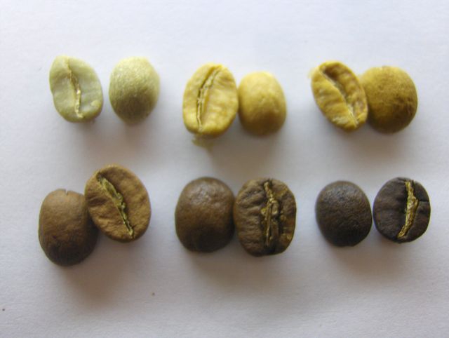

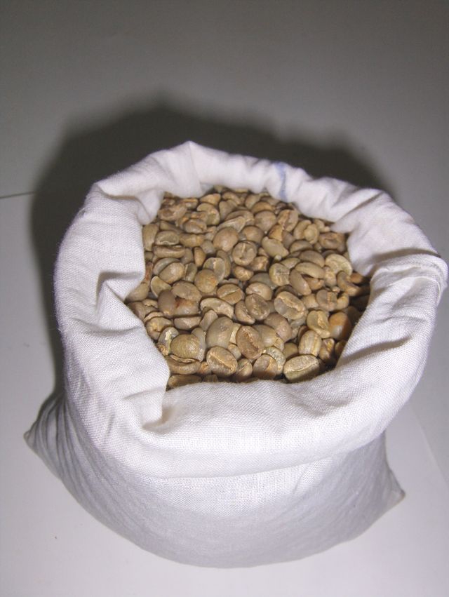

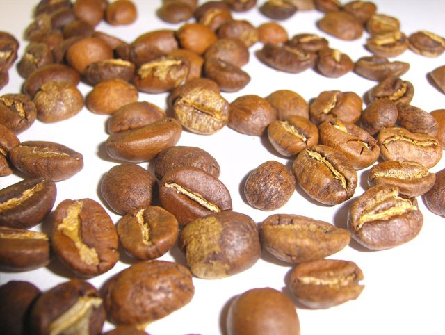

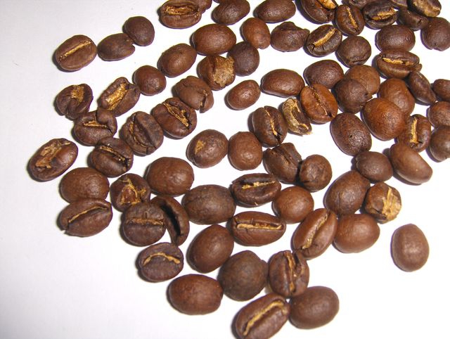

Привет кофейное сообщество. Вот решил поделиться, сегодня наконецто вступил в ряды "домашних жарщиков". За теорию взяв статью Home Roasting Basics 2, вышел сегодня на балкон с килограммом кофе (Кения АВ)промышленным феном и прочими нужными причендалами. Класс! Мне понравилось! Надо добавить, что описанную в статье технологию мне пришлось корректировать т.к. фен мой, сволочь, дует сильно и при том расстоянии что описано в статье зерна разлитались во все стороны (иногда попадая на мою босую ногу, делая ей ТЕПЛО). Так что пришлось расстоянье и как следствие время, увкличить. Жарил 3 раза по 150 грамм. Палить зерно не стал, первую пожарил чересчур светло, заварил - кислятина жуть! Вторая и третья попытка более удачные.
Кофе заваривал во френче. Завтра послезавтра хочу спокойно без эмоций, так сказать со знанием дела, пожарить парочку преличных вариантов, посмотреть что вышло. Сейчас трудно представить что за эспрессо выдет с этого кофия. Постораюсь процесс запечатлить поподробней и выложить, может кому интересно будет......
Балкон становиться вторым местом кофеманов. Мы тоже жарим на балконах, соседи только рады. Особенно, однажды когда у меня закончился кофе и пришлось жарить в 6 утра именно на балконе. Вот и сегодня собрался. Хотя хочу рискнуть пожарить под вытяжкой, но думаю семья меня прибьёт.
Тимуровец, хорошо вышло, достаточно ровная обжарка, молодец!

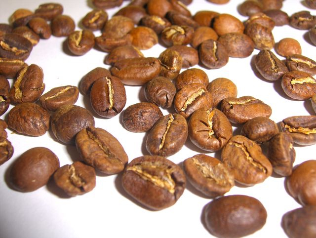

Приветствую Дамы и Госпада! Продолжаю делиться впечатлениям. Жарил я кофе 7 раз, вывод один чтобы получить отработанную технологию со стабильным результатом 1 кг кофе маловато, надо килограмм 50-60, наверно, а лючше фен сменить на более профессиональное оборудование. Ну да ладно поехали все попорядку. Вначале был кофе (зеленый)-Кения АВ
Взял я этот кофе и начал жарить, жарить феном при темпиратуре 590 по цельсию, сила потока воздуха хрен его знает но раза в два сильнее чем нужно если опираться на исходную статью. Время обжарки варьирывалось от 9 до 13,5 минут., так что путевого отчета не вышло. Последние три были уже постабильней берем за основу их. Время общее 11-13,5 минут, для 150 гр. кофе, шелуха летела- 4-7 минут, первый "кряк"-9-10,5 мин.

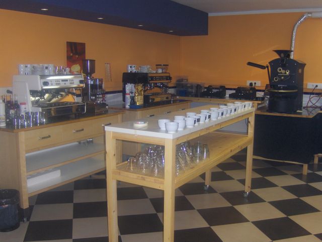

Далее предстояло приготовить эспрессо. А тут меня позвали в гости, в Институт Кофе Испании( они под эгидой SCAE проводят всякоразные обучения сертификации ну и вообще занимаются продвижением кофейной культуры ) Ага вот хде я буду варить эспрессо подумал я! Так и есть, тока мне еще предложили оставшийся у меня кофе пожарить на тамошнем агрегате! Гуд! Я согласен ответил я.....
Ладно как я сходил в гости напишу завтра, поздно уже....

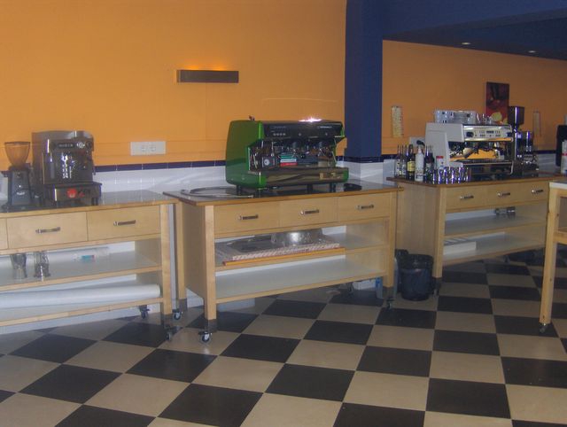

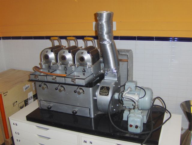

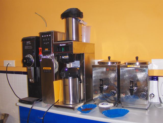

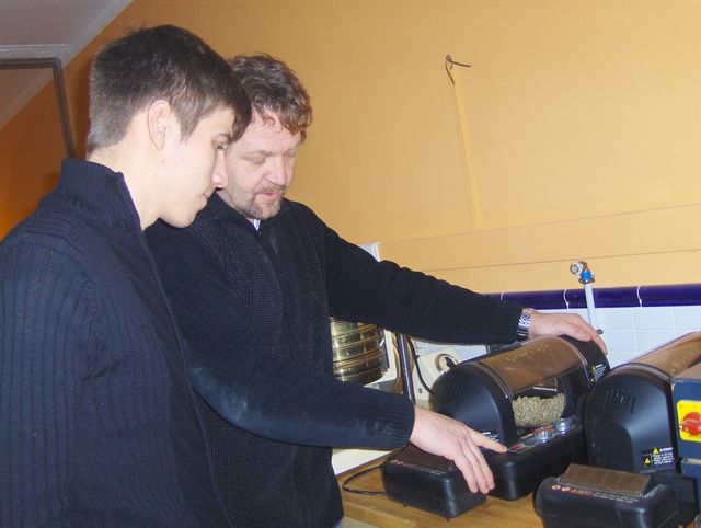

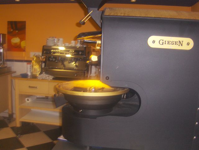

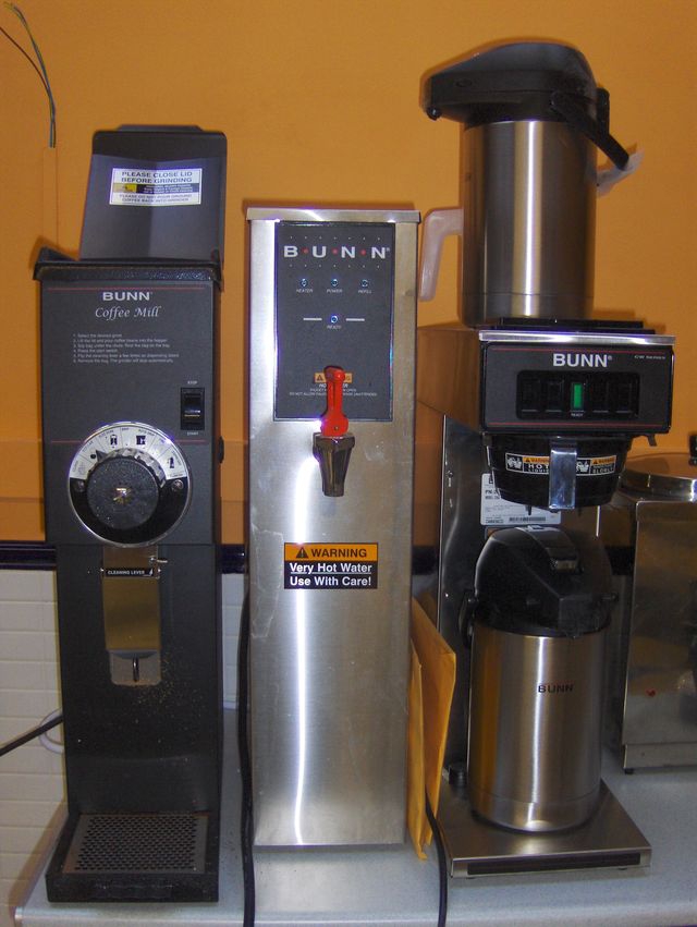

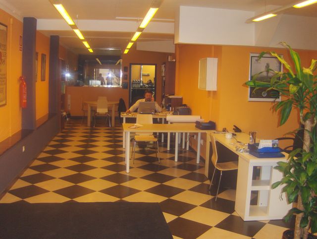

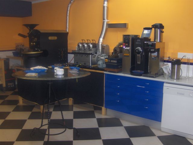

Все, спокойно! Поехал я значит в IECafe в понедельник. Приехал, встретили. Выяснилось что они два дня как сюда переехали, почти все по коробкам. Провели меня показали что есть у них, что куда поставят. Вот говырят одна из машин

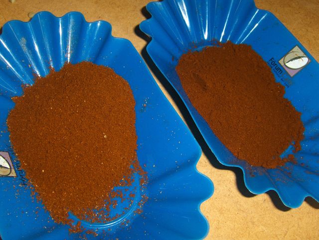

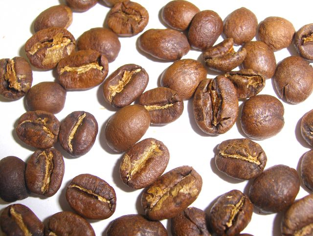

Вооооооот. Потом я говорю давой эспрессо варить. Хрен! Понты с водой, сварили на какомто автомате офисном, название даже не обратил внимания. Намолол моего 4х дневного кофейка

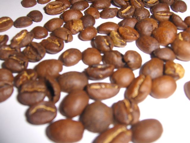

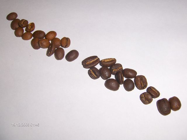

И знаете мне понравилось! Интересный чистый свежий вкус, как там говориться кислятина-вкуснятина? Тот что обжар посветлей вкус достаточно мягкий, кислинка яркая, но ровная, тот что потемней совсем другой - жесткая, я бы сказал агрессивная кислинка сразуже, но потом аболденное долгое послевкусие, вкус зеленых сочных кислвх яблок Воооооот. Так что полноценный эспрессо-тест, остается висеть за мной. Gamera. Мы жарили Кению АВ

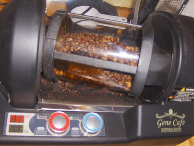

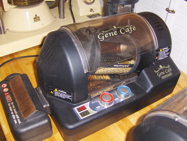

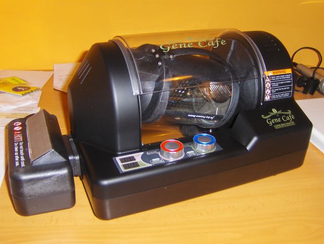

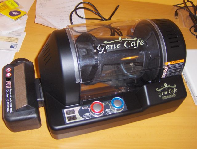

Да, док, можно. Замечательно справляеться со своими обязанностями. А предназначен собственно он для домашней обжарки, либо контроля качества. По соотношению цена-качество вообще хорошо. А кризис ни кризис такая машинка любому "кофеману" на пользу пойдет. Ты вроде в Германию часто матаешся, там есть представительство

Тимуровец А у тебя случайно инструкции на русском языке нету к этому ростеру? Или на крайний случай на английском, но в электронном виде? А то, по картинкам уже все ясно, а вот с текстом напряг малехо...
Еще вот, забыл, с сайта SweetMarias: они тестировали этот прибор еще со стадии образцовв разработке; их комменты и рекомендации. Они рекомендуют воздержаться от некоторых вещей, которые инструкция позволяет делать (ниже выдержка)
The manual that comes with the machine is very well written but okays some things we would not - so we have an additional Sweet Maria's Tip Sheet. (Specifically the manual says you can use this for a small cafe - which we would strongly advise against - this is a home machine - not a commercial unit. Also they talk about doing multiple batches and setting the machine and walking away - both things we think are a bad idea.) The machine controls are so easy to understand but here is a small list of items I would underscore from the manual:
(перевод)
Инструкция, прилагаемая к машине, очень хорошо написанна, но предлагает некоторые вещи, от которых мы бы порекомендовали воздержаться - так что мы написали дополнительный "sweet marias" лист полезных подсказок. (Конкретно, инструкция говорит, что машина может быть использована для небольшого кафе, чего мы настоятельно рекомендуем избегать - это машина для дома, а не коммерческий вариан. Так же они говорят о жарке нескольких последовательных порций, а так же запуске машины и оставлении ее без надзора - и то и другое крайне вредные советы). Органы управления машиной очень легки в понимании, но внизу мы приведем небольшой список пунктов, которые я бы подчеркнул в инструкции.
Далее - (по ссылке), список. Если очень понадобится - я переведу, о, надеюсь, вы и так сможете прочесть - все довоьлно просто.

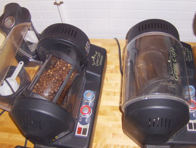

1. Поосторожнее со стеклянным барабаном. когда вставляете его в аппарат - он входит под углом. Не прилагайте силу - дайте ему самому "упасть" на место. 2. Мотор всегда останавливается в одной позиции - вертикальной или буквально перед нею - для выемки барабана. Я заметил, что пару раз, когда охлаждение заканчивается, остановка произошла в неправильной позиции. Если это случилось, выключите и опять включите машину - барабан повернется один рази станет в корректную позицию. Не пытайтесь вынимать барабан из неправильной позиции. 3. Всегда пользуйтесь прилагаемой подставкой под барабан - она очень хорошо сделана и позволяет надежно ставить барабан вне машины, к примеру, для загрузки. 4.Инструкция предлагает 300г. кофе - я жарю не более полуфунта (230г). Можно и 300г., но не кофе сухой обработки (замечание внизу). 5. Я предлагаю использовать самую высокую т-ру (482Ф) до первого "крэка" (треска?), после чего снизить ее до требуемой для окончания поджарки. (482Ф в течение 15-ти минут будет полный Сити-роуст). Замечание: машина на самом деле НЕ ДОСТИГНЕТ 482Ф т-ры - это куда горячей, чем вообще нужно. Для получения ыглей - может быть, но не для кофе. 6. Я предлагаю заранее знать ожидаемый цвет кофе, и прекращать жарку слегка до его достижения - к примеру, ваш Сити-роуст "докатится" до Сити-плюс, точно так же, акк и на других барабанных машинах, которые мы продаем. 7. Барабан и инструкция предлагают отличный от обычного объем зерен для "Бразильских кофе". Имеется ввиду, что содержащий много шелухи кофе "сухого процесса обработки" способствует более сильному разгореву жарочной камеры, чем кофе "мокрого" процесса обработки. Т.е. речь идет не только о "Бразильских" сортах, но и "натуральных" Йеменских, Эфиопских и Индонезийских кофе, или о любой смеси, содержащей эти сорта. Из моих тестов следует, что в кол-вах до 8 унций (полфунта или 225г) любой кофе, мокрой или сухой обработки, жарится нормально. Максимум для кофе "сухого процесса" - 240г. Следите за обжаркой внимательно (вообще всегда нужно это делать) - чтобы подправлять установки т-ры и времени для такого кофе. В конце концов, их установка "Бразильский кофе" не корректирует правильно для Бразильских "натуральных" сортов с минимумом шелухи, или для их же сортов с необычной обработкой с огромным кол-вом шелухи (Боливийский "Cup of Excellence"). Один человек рассказал о случае воспламенения шелухи в жарочной камере, что не вызвало порчи аппарата, но могло быть вызвано именно кофе с повышенным содержанием шелухи. 8. ЧИТАЙТЕ инструкции! Аппарат так прост в обращении и управление столь понятно, что возникает искушение загрузить кофе и жарить, не сделав этого. Очень рекомендуем ознакомиться. 9. Чистка и уход: опорожняйте сборник шелухи после каждой жарки. Удалите видимую шелуху и отковыряйте маленькие зерна, которые могли прижариться, из жарочной камеры. Каждые 5 жарок, анклоните машину чтобы избавиться от шелухи, которая могла застрять в корпусе, а не в коллекторе шелухи. Еще лучше - пропылесосьте барабан. Каждые 20 жарок, я бы разбирал коллектор шелухи и вычищал сетки с замачиванием и чисткой в горячей воде. 10. Ссылка на Акробат-документ - -[ссылка]- ссылка на форум обжарщиков -[ссылка]-

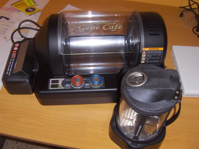

Вот шелуха у меня уже горела, и не только в обжарочном барабане, но и в фильтре для шелухи... Думаю, оставлять без надзора вредно для здоровья.... Пока жарил кофе, один и тот замес зеленого зерна, понял что в автоматическом режиме всегда одинаковый результат получить сложно, нужно визуально корректировать время и температуру...
Док, так ты таки купил его? А у меня шелуха ни разу не горела
А на счет обьема кофе так скажу, 300 грамм жаряться хорошо и равномерно, только вот если дело не касаеться крупного зерна. Столкнулся на примере Никарагуа пакамарт - зерно крупное, к тому же требует особенного внимания к себе так как обжаривается быстро, реаьно можно упустить момент. Так вот увеличевшись в размере и без того крупное зерно,сложнее перемешивается, что в результате приводит к не равномерной обжарке. А вот с 250 граммами уже ни каких проблем. Вот.

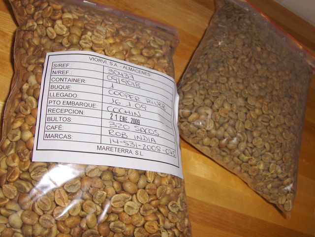

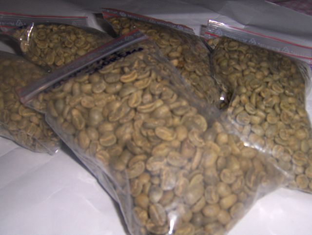

Да приобрел эту радость корейского кофепрома...... Я пока тренируюсь на смеси из 100% Робусты.... Я конечно два дня от "Этой Радости" не отходил, меня иногда дым отгонял, а так довольно интересное занятие.... Купил себе два мешка зеленого кофе, теперь буду каждый день тренироваться.......
У тебя слышно "кряки"? А то он у меня малехо шумный какой то....
У меня первый крэк слышно на 4-6 минуте, второго не слыхать, но продавцы в ходе переписки сказали, что на моем шумном и не услышу. У меня наверное, еще шумнее, чем Gene Cafe, т.к. зерна "взлетают" и перемешиваются мощным потоком воздуха, никакого крутящегося барабана нет. Ну, и на Робусте невкусно тренироваться как-то, ведь вкус же оптимизируют... У меня, правда, заводские профили уже давали хорошее качество обжарки, остается только подстраивать под себя.
Наверное, придётся копить на iRoast - духовка после эспрессо-обжарки покрывается маслянистым коричневым вонючим налётом, особенно стекло - на нём конденсация идёт... Но его проще оттереть, а вот стенки...
Первый "кряк" слышен, но нужно прислушиваться, а до второго я не жарю, незачем. Сегодня тестил четвертую свою смесь, хорошо, но все же не то маленько. Взял домой Гандураса посмотрем, может именного его мне и не хватало

результат кстати последнее время стабильный(видать с напряжением тут дела получше), руку набил, я говорил о неравномерности из за закладки в 300 г, крупного зерна. Просто этот ростер так устроен что зерно перемешивается пересыпаясь через "дверцы"на противополоржных концах бункера и если зерна много и оно крупное, тогда пересыпается не так шустро как необходимо, в этом случае с правой стороны бункер(где входит поток воздуха) зерно успевет "поджариться", отсюда не равномерность. но я сталкнулся с этим один раз, сразу сделал выводы и больше этого не повторялось
