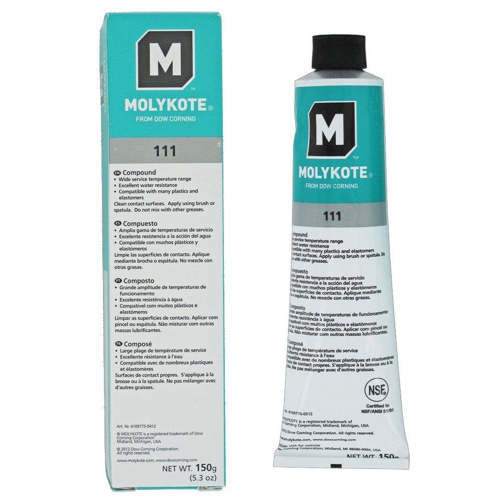

Вам достаточно открутить 2 винта и снять весь узел. Разбирать сам узел смысла нет, просто со снятой рукояткой нажать на конец вала и сдвинуть его внутрь. Оголившуюся середину вала, смазать и задвинуть обратно. Также смазать как на рис 11. Такую операцию надо проводить после каждого бэкфлеша со средством.
У меня есть смазка силиконовая, которую я использую для резинок на колбах фильтра для воды. Посмотрел, по описанию похожа. По температуре до 400 градусов.
Laz: Конечно скрип идет от трения толкателей клапанов об эксцентик. Основной износ тоже в этих местах. Смазка оси сильно продлевает срок службы сальников, которые, кстати, держат 9 бар.
Чем тоньше слой, тем эффективнее смазка! Если не смотреть на то кто производит базу и тех кто фасует смешивает и продаёт… С оглядкой на ушатанность, геометрию, размерность сопрягаемых поверхностей пар трения. Закономерности. Дело может быть далеко не в смазке)))
