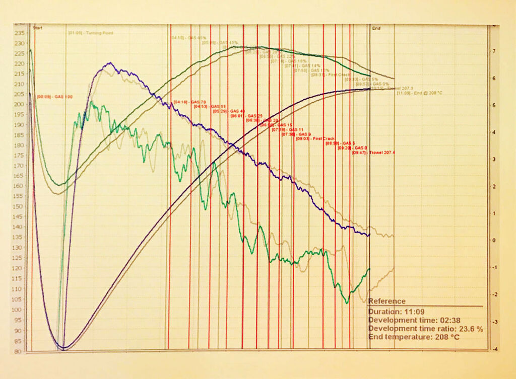

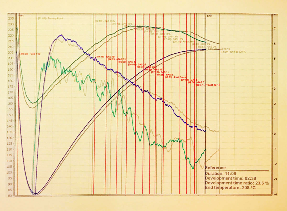

Ну всё-таки Торрефакто жарит по графику Скотта Рао) Илья Савинов ездил на семинары к нему. Дал всем график. Конечная температура подводится к 210 градусам)
Александр1983: Глянул блог Рао: да, есть у него кривые со спадом температуры среды (оранжевая):
А есть и без спада (красная), по крайней мере до последней минуты:
Выходят по ET (темп. среды) обе где-то, наверно, на 430F ~ 220C. При этом BT (темп. зерна, синяя и зеленая возрастающие) в конце имеют значения чуть меньше, где-то 425F ~ 218C (хотя в статье он для примера приводит финальную темп. 207С). Во время развития на второй картинке ET находится где-то в пределах 440..446F ~ 227..230С.
Кстати, в статье по первой ссылке он говорит, что типа вопреки распространенному заблуждению, "запекание зерна" происходит не при медленных обжарках, а при резком падении скорости набора зерном температуры (ROR crash). И педалирует, что ROR должна плавно убывать. Чую, что придется термопару присверливать-таки к будущему ростеру)
glutar: так на графике это 230 градусов, зато ветер сильный) А у меня сразу 275 250 230 перед развитием и 210 развитие Я просто адаптировал этот график для профессиональных ростеров к своей конвекционной печке. Он же для ТФ давал график. Чтобы ror убывал. Там же видно на графике, как мощность ростера меняется, она убывает. И у меня температура всё время падает к развитию.
кокое отношение имеют чужие кривульки термопар, к вашему происходящему в пылающем горячем воздухом вентилятору?
glutar: Все эти кривые относятся к барабанным ростерам, причем для каждого они свои. В воздушном ростере всё совсем иначе и от этих кривых толка нет никакого, проверено многократно.
