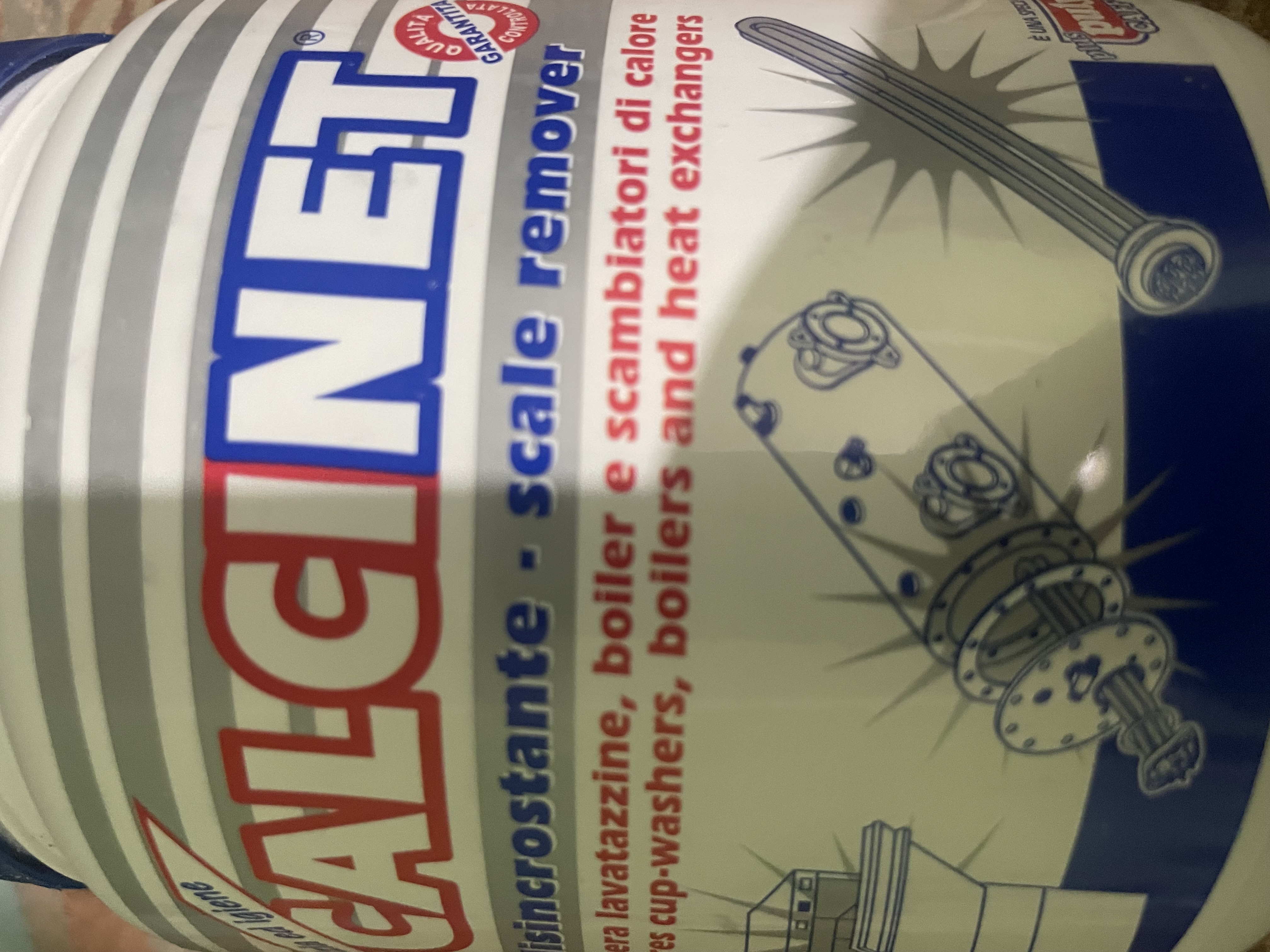

Декальцинацию первый раз сделал. Купил Pully Caff Состав : 30% Сульфаминовая кислота 75гр растворил в 1,5 л, залил в бойлер и держал 30мин. Потом промывал 3 литрами По слитой воде ничего особо не заметил. Старый хозяин говорил, что не делал это никогда, пользовался Бонаква. От Святого Источника может нет особой накипи. Может ещё раз попробую промыть.
первый раз пробовал декальцинацию Pully Caff моно кислота. В других смотрю смеси кислот. Просто Pully Caff Италия, на промывку тоже использую средство этой фирмы.
