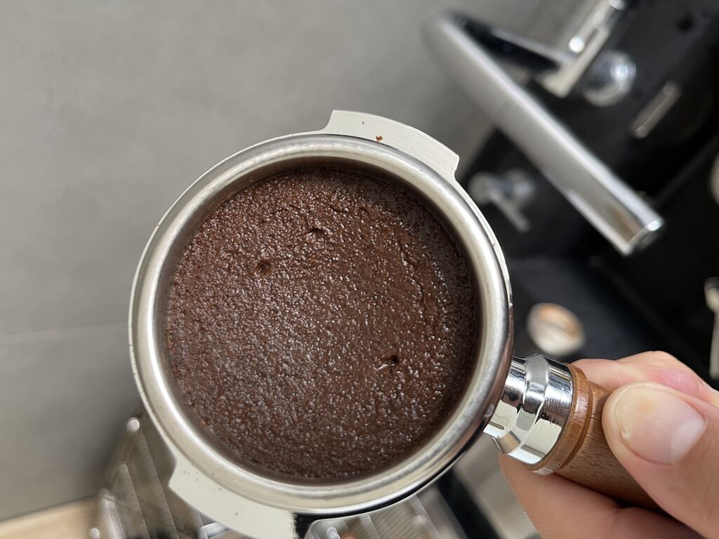

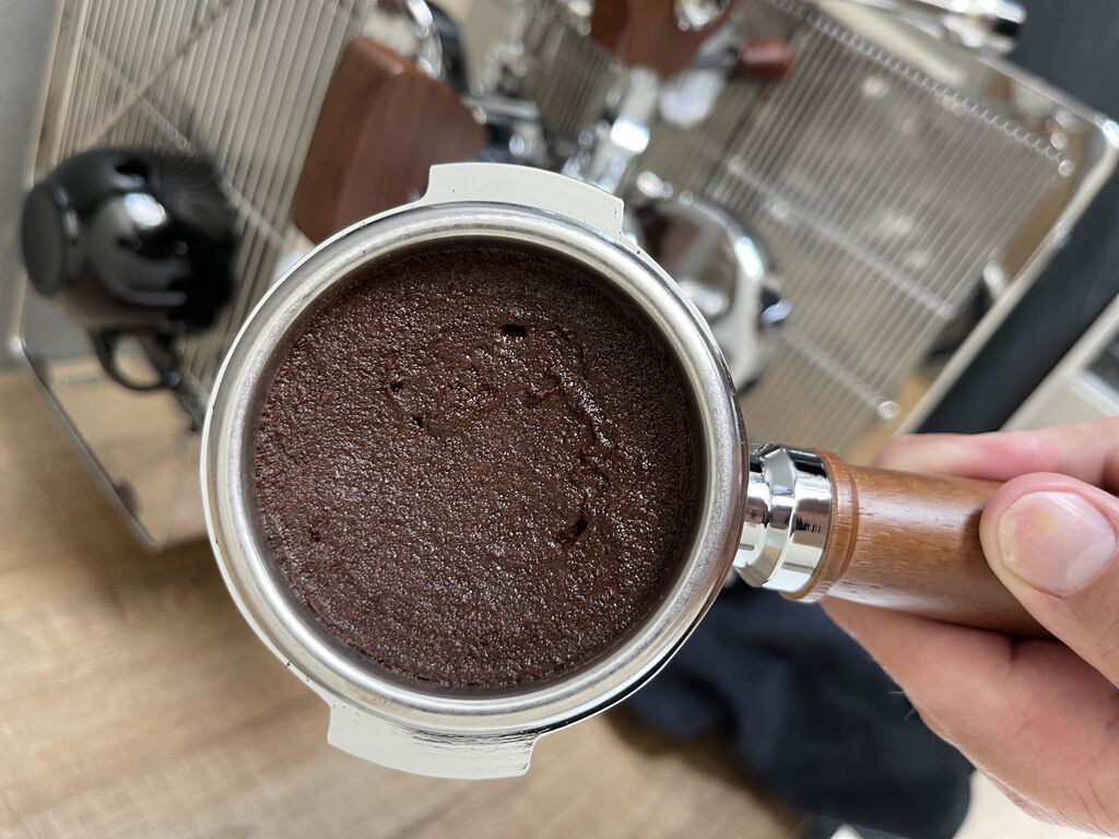

На выходе вот такие таблетки. Можете подсказать - с ними что-то не так? Вот эти отверстия небольшие - это и есть "каналы" про которые все так много говорят?
