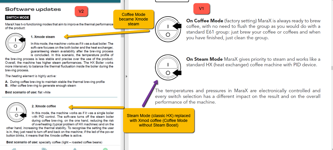

PL50: Обзор, кстати, на первую версию МарыХ, где был режим кофе и обычный НХ. Во второй НХ нет, старый режим кофе стал "паром", а новый "кофе" почти свободен от этих заморочек.
Да, тот обзор на V1. Вот различия (пред версия в steam mode кстати хотела быть похожа на hx with pid))

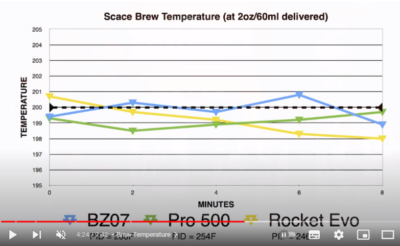

Я примерно об этом (не могу найти другой тест, там результаты более наглядные)

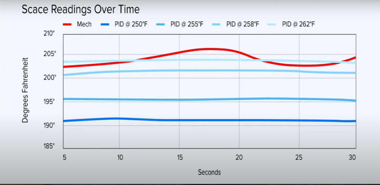

Так это температура воды на выходе из группы для ОДНО или МНОГОБОЙЛЕРНЫХ машин, т.е. для кофейного бойлера, нагрев в котором осуществляет ТЭН, управляемый механическим термостатом и ПИДом. Теплообменник не имеет отдельного кофейного бойлера со своим ТЭНом. Там в роли кофейного бойлера выступает стакан теплообменника, который расположен внутри бойлера пара, т.е. нагревателем является содержимое бойлера пара (вода и пар в пропорции 60/40%). Температуру/давление в бойлере пара может поддерживать прессостат или ПИД, точность поддержания в любом случае не хуже 0,2 бара или 2-3 градуса Цельсия. Иными словами в теплообменнике температура нагревателя "кофейного бойлера" всегда постоянна и находится в районе 125 градусов.

Нет, это тестили теплообменники с пресостатом - красная линия ( ECM Mechanika V Slim) и пид (Profitec Pro 500 PID )
Видео лукавое, продавцу надо рассказать о преимуществах теплообменника с ПИД, вот и придумывают. Всё, кроме того, что температуру/давление в паровом бойлере можно поменять не открывая корпус, мягко говоря не совсем правда. Во-первых, менять давление в паровом бойлере для того, чтобы получить более сильный или слабый пар в зависимости от молочного напитка - никому не нужно. Во-вторых, изменение давления в паровом бойлере в плане кофеварения влияет по разному для одиночного шота и для серии шотов подряд. Для одиночного это всего лишь изменение объема охлаждающего пролива, необходимого для достижения определенной температуры рабочего пролива. С серией шотов еще забавнее. Там температурная стабильность, т.е. одинаковость температуры каждого последующего шота, будет обеспечиваться только при одном давлении в бойлере. В остальных случаях она будет или снижаться или расти. В-третьих, графики зависимости температуры пролива вызывают большое сомнение, точнее даже уверенность, что красная линия - враньё. Скорее не то, чтобы откровенное вранье, а получили её с заведомым нарушением процедуры пролива/измерения. Разницы в термостабильности пролива на однотипных НХ с прессостатом и ПИДом быть не может по определению.

TMN написал(а) ... С серией шотов еще забавнее. Там температурная стабильность, т.е. одинаковость температуры каждого последующего шота, будет обеспечиваться только при одном давлении в бойлере. В остальных случаях она будет или снижаться или расти.
Ну, судя по этому графику, все очень стабильно.

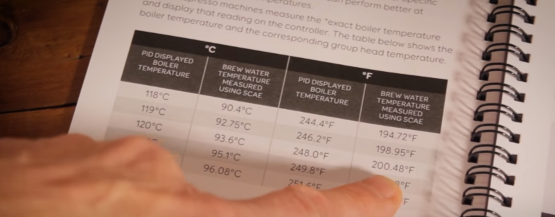

Ну, насколько я понимаю, производители позиционируют наличие пида в hx машинах как удобный способ изменения температуры заваривания. Вот, к примеру инструкция от Rocket, если не ошибаюсь
Если прочитаете эту инструкцию, да и просто посмотрите кусочек текста на вашем фото, то увидите, что речь идет не о температуре воды, а о температуре группы, причем, судя по цифрам, в режиме простоя. Кстати в инструкции подробно расписано как готовить эспрессо, даже про распределение не забыли, но нет ни слова об охлаждающем проливе, также как и о температуре воды!!! Указанные температуры в самой таблице еще загадочнее. Речь о температуре воды, измеренной по методике SCAE, т.е. по программе тестирования термостабильности профмашин: длинная серия шотов с разными интервалами, имитирующая работу в загруженном кафе. Иными словами, температура, к которой стремится машина при длительной серии шотов. Это то, о чем я уже упоминал.
