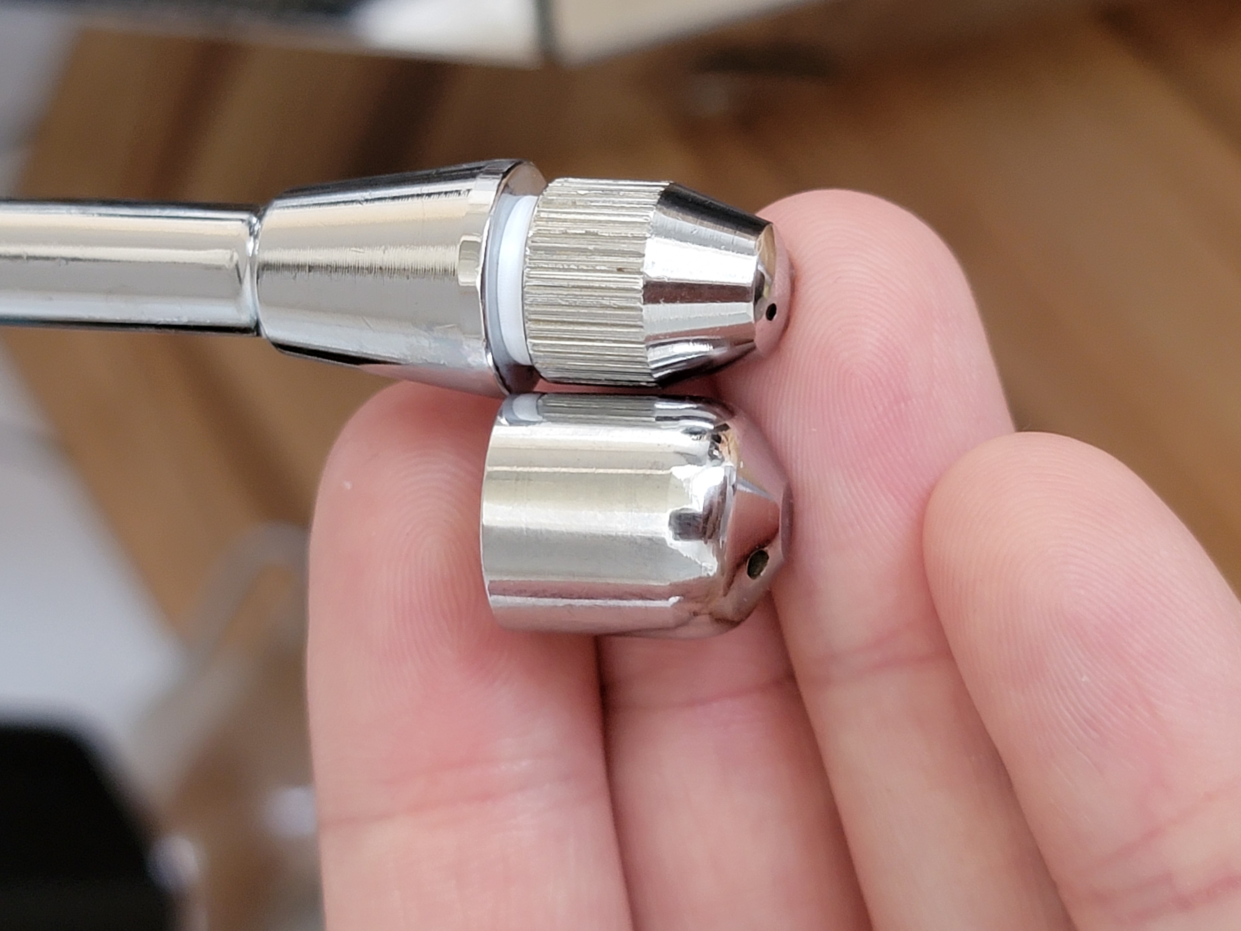

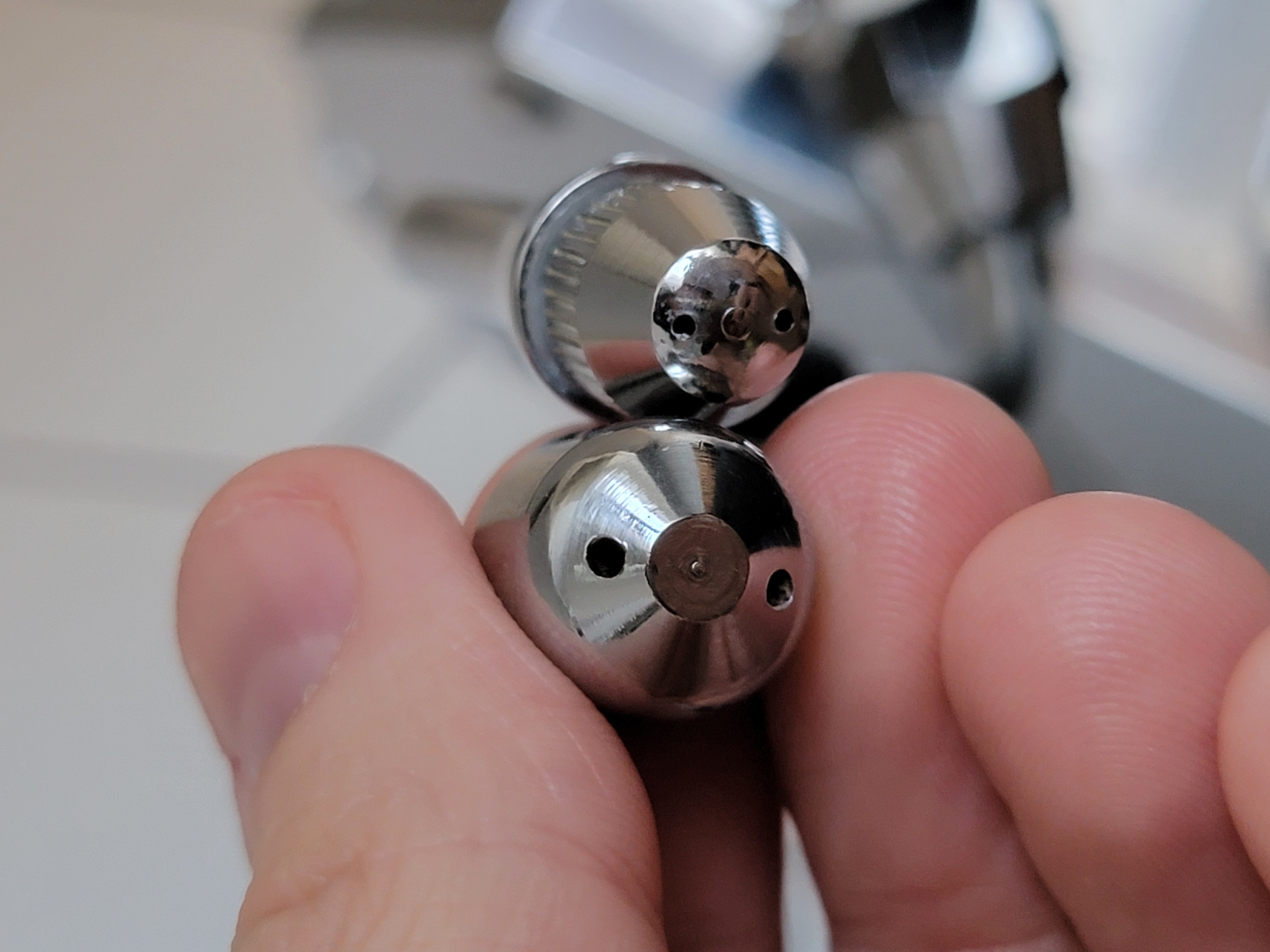

Ребята, нашёл насадку с двумя отверстиями, которую покупал для Lelit, оказалось что резьба похожа, накрутил её с фум лентой и о чудо! Молоко стало шёлковым, пузырьки стали гораздо мельче, это то что нужно! В стоке отверстия явно не для этой машины! Думаю 4 штуки этого диаметра было бы отлично, но и так очень хорошо!
Всё верно, площадь отверстий уменьшилась значительно, скорость течения процесса увеличилась, вам стало проще его контролировать.
А вот тут вы заблуждаетесь. На штатной домобаровской 2 отверстия по 1, 5 мм, суммарная площадь отверстий 3,54 мм2. На лелитовской или 2х1 мм или 2х1,2 мм, но скорее миллиметровые отверстия, т.е. суммарная площадь 1,57 мм2, ну или максимум 2,26 мм2. Если будет 4х1 мм, то суммарная площадь составит 3,14 мм2, а если 4х1,2, то вообще - 4,52 мм2, что или практически то же самое, или еще больше, чем у домобаровской.
С этой воронка закручивается моментально, потому что струя пара мощнее дует, как мне кажется. И она так не пузырит как большие отверстия, звук даже при взбивании другой, более ровный и гладкий, не такой рваный.
Chin@: Мощнее не может быть, а вот стабильнее за время взбивания - точно. Воронка легче закручивается, полагаю, по причине разного угла разлета отверстий. Если вставите снаружи в отверстия зубочистки, то, скорее всего, угол между ними на лелитовской будет меньше.
