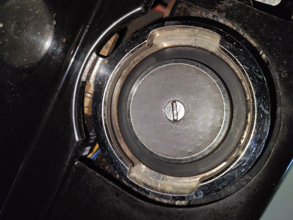

Пятнадцатилетний Оскар (от Nuova Simonelli) потребовал замены рассохшегося уплотнителя группы. Поставлена новая резинка. Потекло по периметру при проливе. Вытащил резинку, еще раз все почистил под ней, как следует уплотнил ее сначала деликатно пальцами, потом дожал холдером. Протечка не устранилась. Подскажите, уважаемые коллеги, куда копать? Резинка с арт. 02280020, плоская Фото прилагаю.
Как вариант - новая резинка слишком тонкая. Нужна более толстая. Почему такое может быть: - со временем посадка под рожок расточилась, металл стерся. - или новую резинку купили не совсем ту что надо, а оригинальная должна быть чуть толще. В любом случае весьма вероятно что нужна именно чуть толще прокладка.
Возможно новую, не приработанную резинку нужно сильней затягивать, т.к. резина еще новая, то не приработанная поверхность создает большее сопротивление. Можно смочить резинку или края корзины перед затягиванием, так затягивается значительно дальше, последнее мне часто помогало т.к., была проблема с одним из холдеров, потом приработался. Можно проверить с глухой корзиной, напр. недозатянутый включить так чтобы пошла вода через края корзины и смочилась резинка, Потом затянуть и проверить на герметичность, тоже покажет в этом проблема или нет.. Если резинка тонкая то ручка холдера затянется буквально до стенки, это же сразу видно, там ограничения на поворот нет.
Спасибо за помощь. Второй день упражняюсь с этим. Затягиваю очень сильно, и ручка, действительно, стала уходить дальше. Тоже думаю, что дело таки в резине. Она лежала довольно долго (больше года). Хрупкой ещё не стала, но, возможно, усохла немного. На глаз этого не видно, а в работе проявляется подтеканием.Уже заказал две новых из разных мест. Чтобы сравнить. Возможно, подделки есть на рынке. Может, подскажете, где верней заказывать комплектующие?
StAl: Заказывать можно в любом специализированном магазине. Я пол года назад вообще с озона заказывал. Не обязательно искать где будет написано что именно для Оскара подходят. Достаточно знать размеры вашей резинки, и искать по размерам. Также имеет смысл брать из силикона - они подороже обычных, но и служат дольше.
Если ручка стала уходить у вас дальше, то проблема точно в резинке. Недостаточная толщина.
Купил новый уплотнитель. По размеру он в точности такой же, как стоял до этого. Но существенно мягче. Увы, все равно пропускает. Посадочное место вычистил, хорошо вставил его. Затягиваю с разным усилием, но все тщетно. Ручка уходит далеко вправо от центра. Со слепой корзиной тоже течет. Видео процесса прилагаю.

На 10 часов и на 4 часа какие-то линейные дефекты на металле возле прокладки. Это не трещины? [/quote1712503812]
Спасибо за внимание к моей проблеме. Да, действительно, есть какие-то то ли царапины, то ли трещины. И когда замена прокладок не приносила результата, я думал, что, возможно, где-то появилась трещина. Но благодаря подсказке про бумажные прокладки (спасибо за дельную подсказку!) под резиновые уплотнители сочиться перестало. Рукоятка холдера сейчас становится прямо перпендикулярно передней панели машины.
