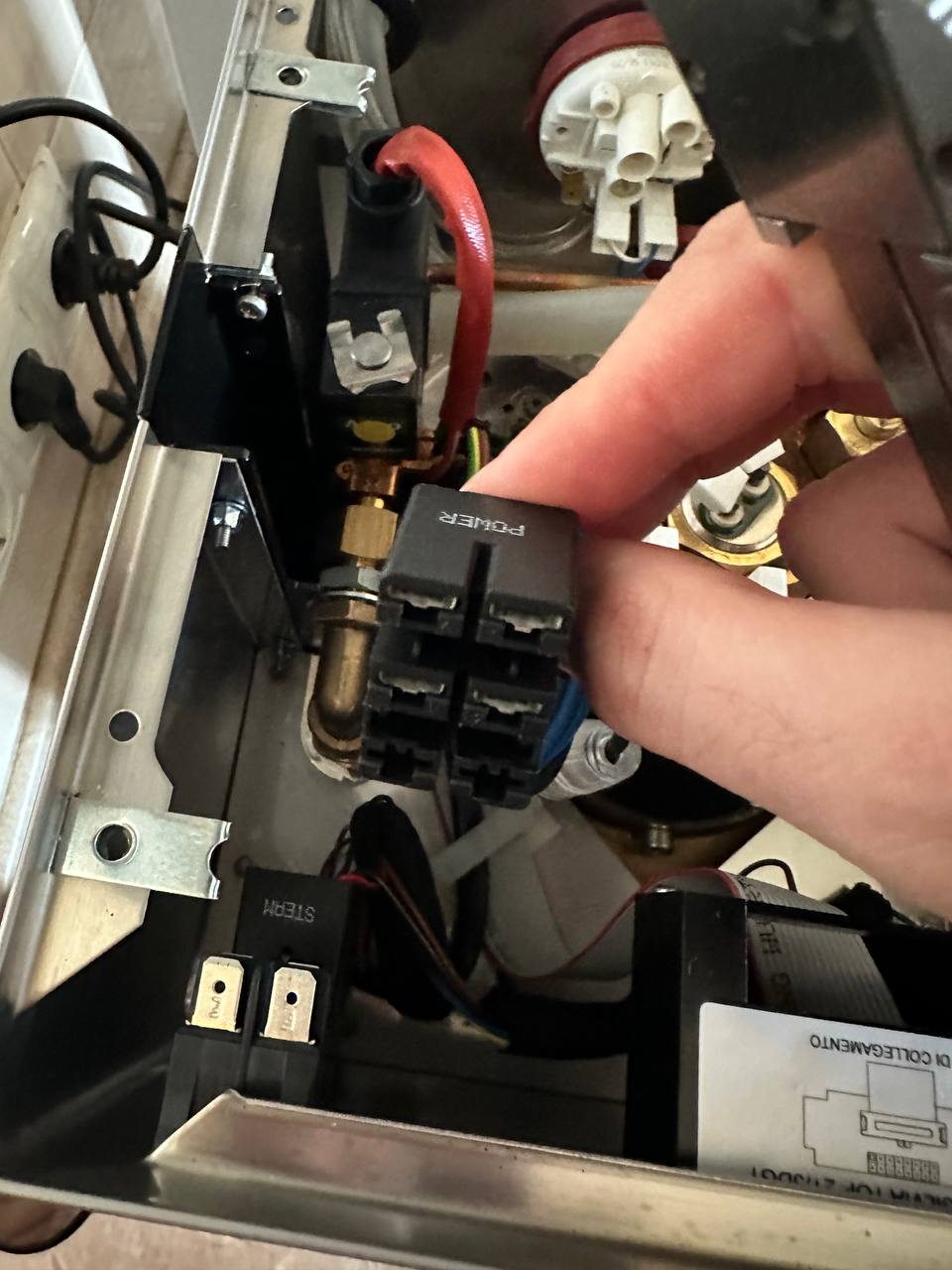

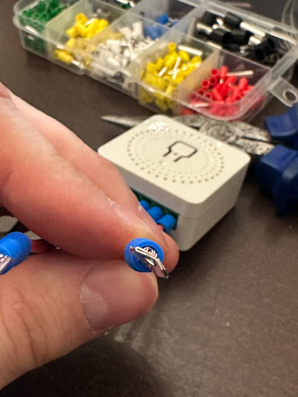

Решил поделиться решением для ленивого включение Rancilio Silvia Pro X из кровати )
Все знаем что им нужно прогреться, а просто wifi/zigbee розетка не всегда удобна, по причине размеров, необходимости всегда ее включать перед включением кофеварки и тп

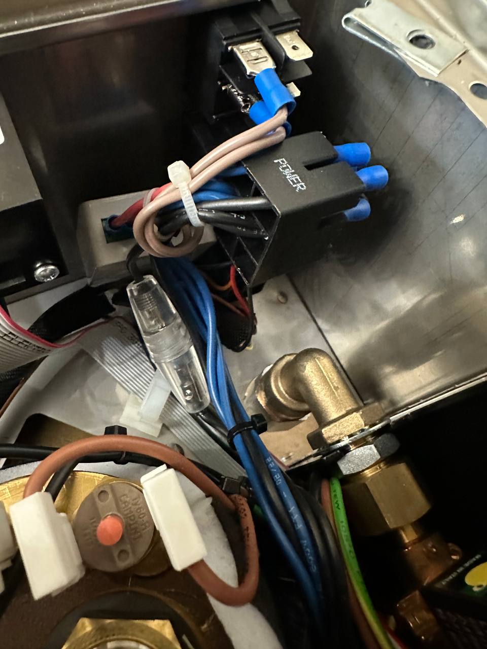

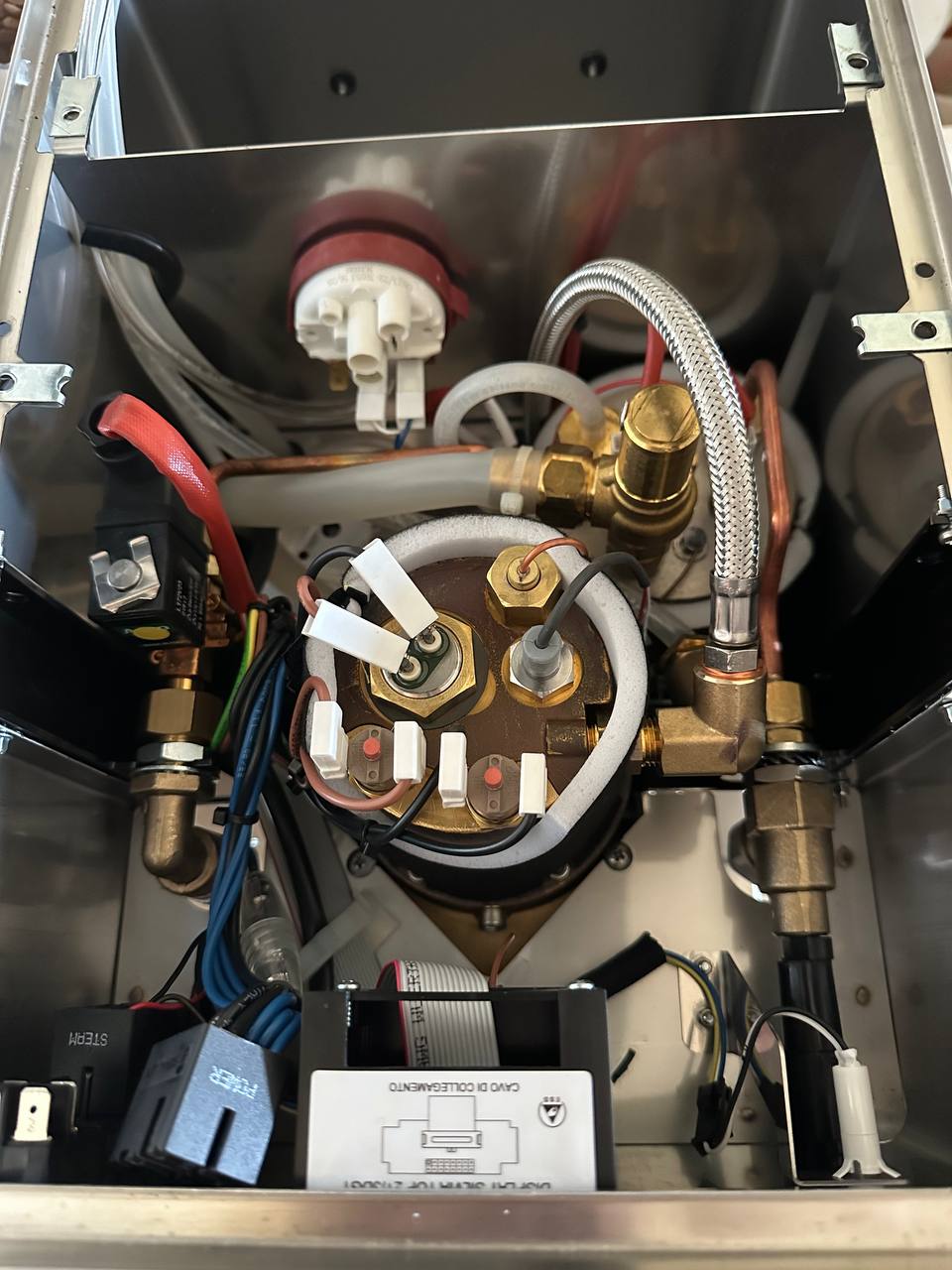

я решил встроить реле внутрь кофеварки, без нарушения внутренней проводки и смс

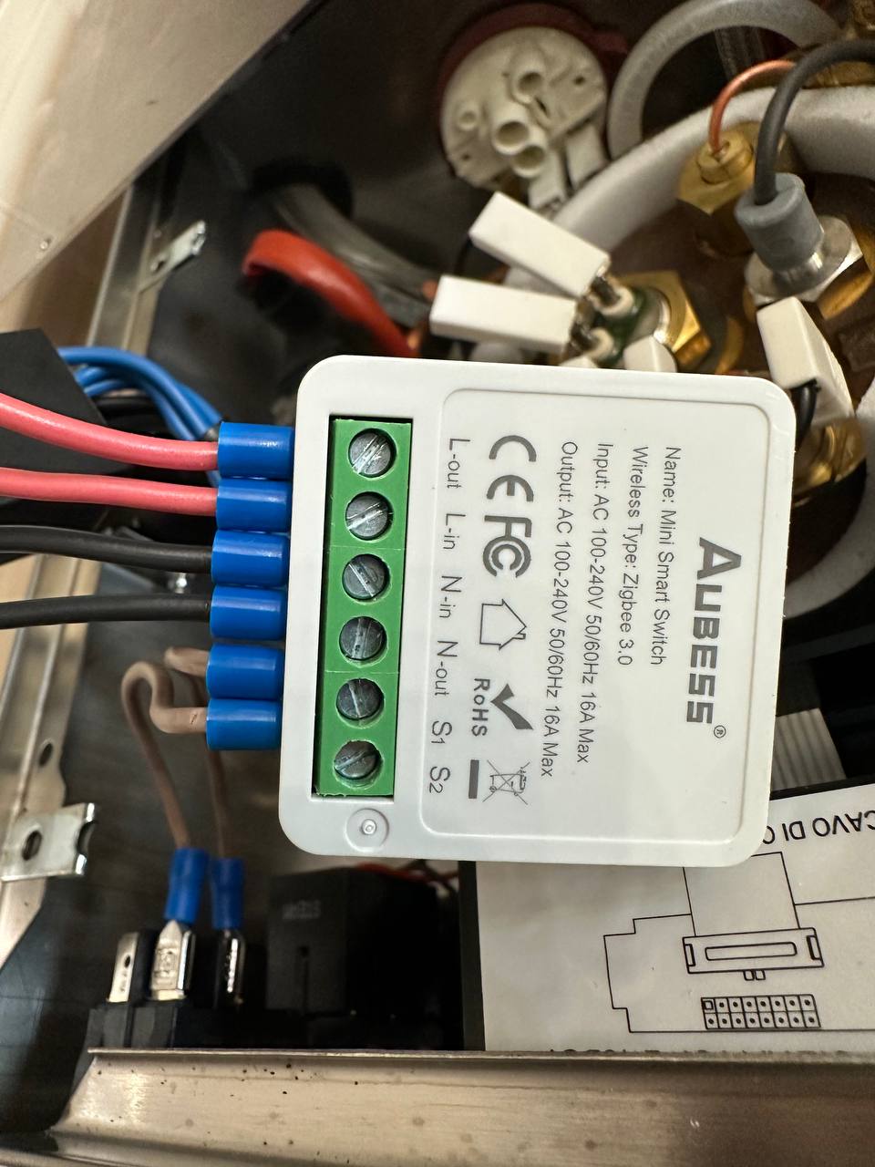

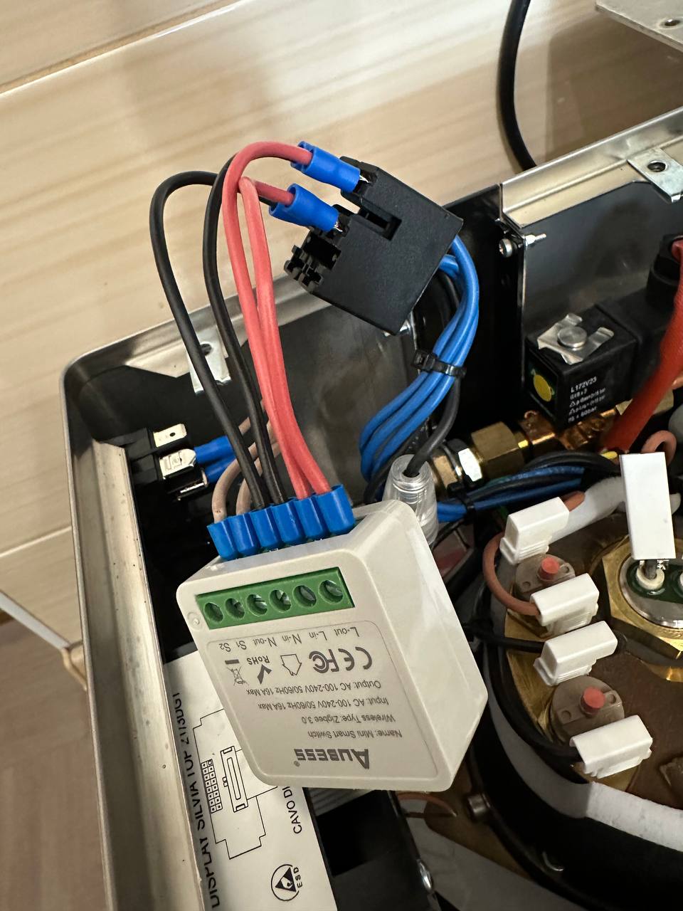

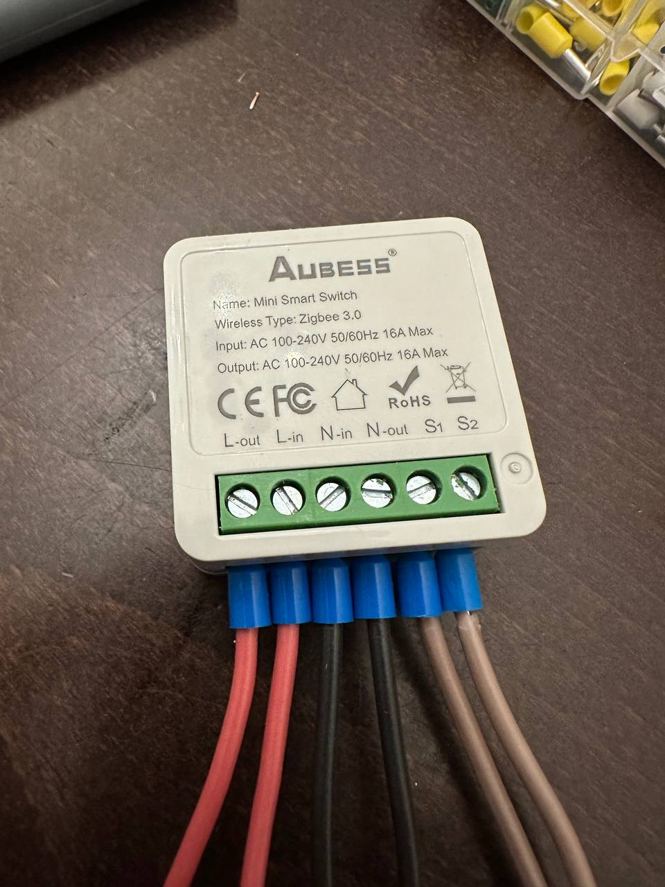

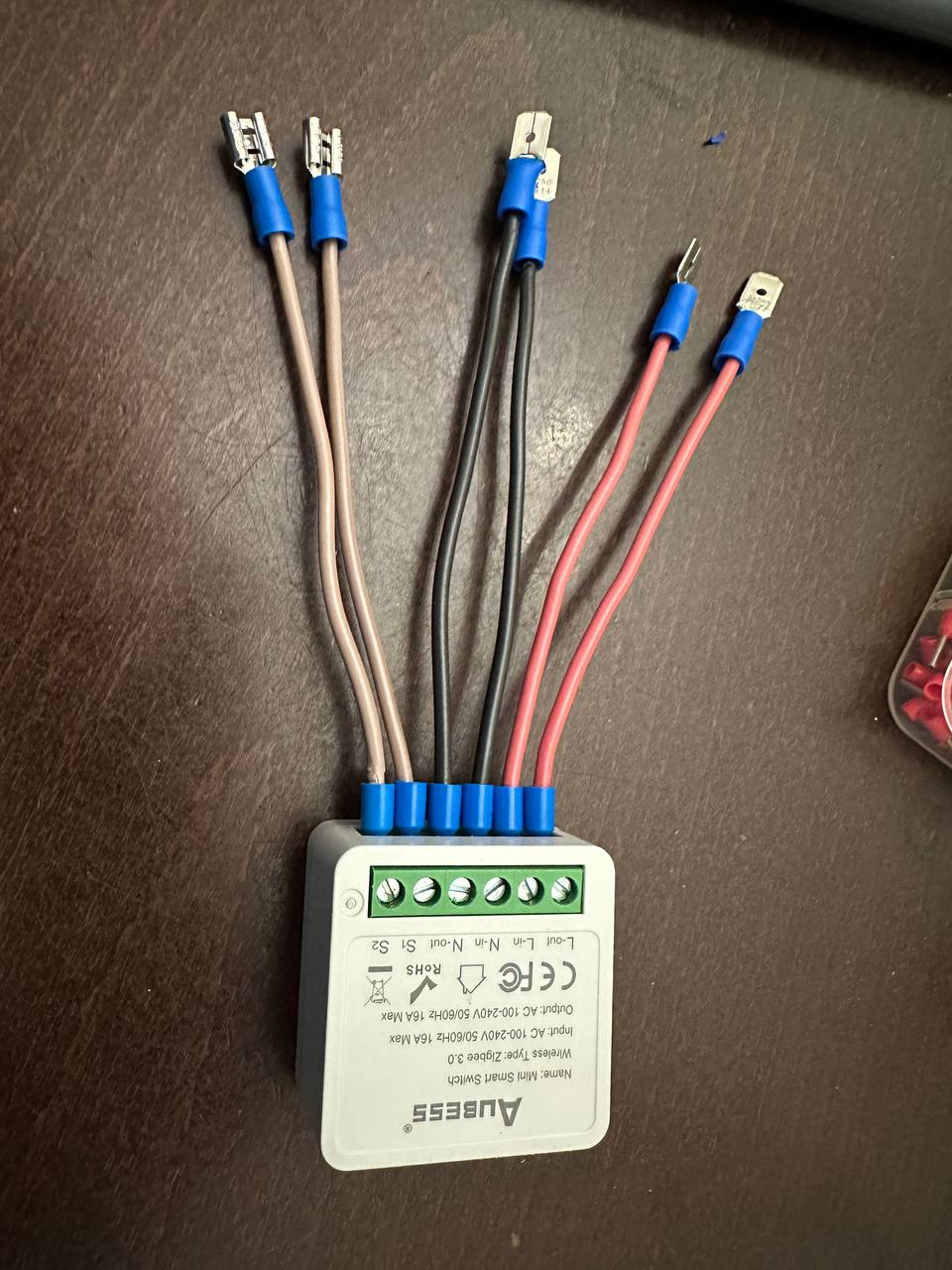

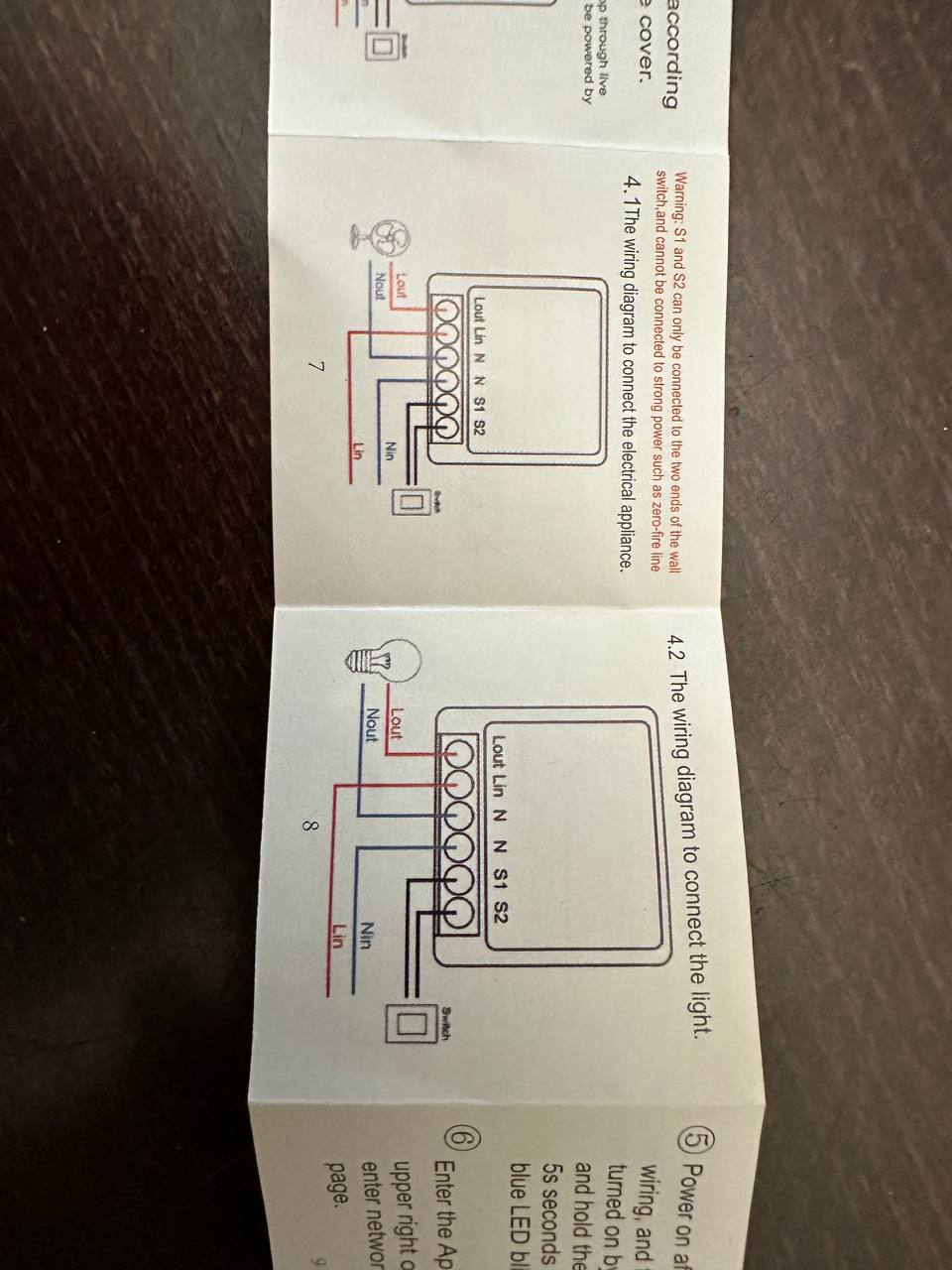

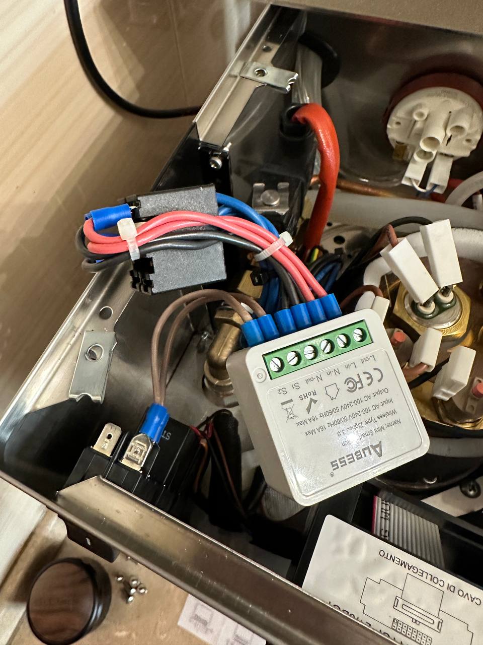

У меня уже было zigbee реле от aubess, крайне массовый продукт который можно купить на любом маркетплейсе, понадобились обычные клемы на 6мм из соседнего хоз магазина и обжимные клещи.

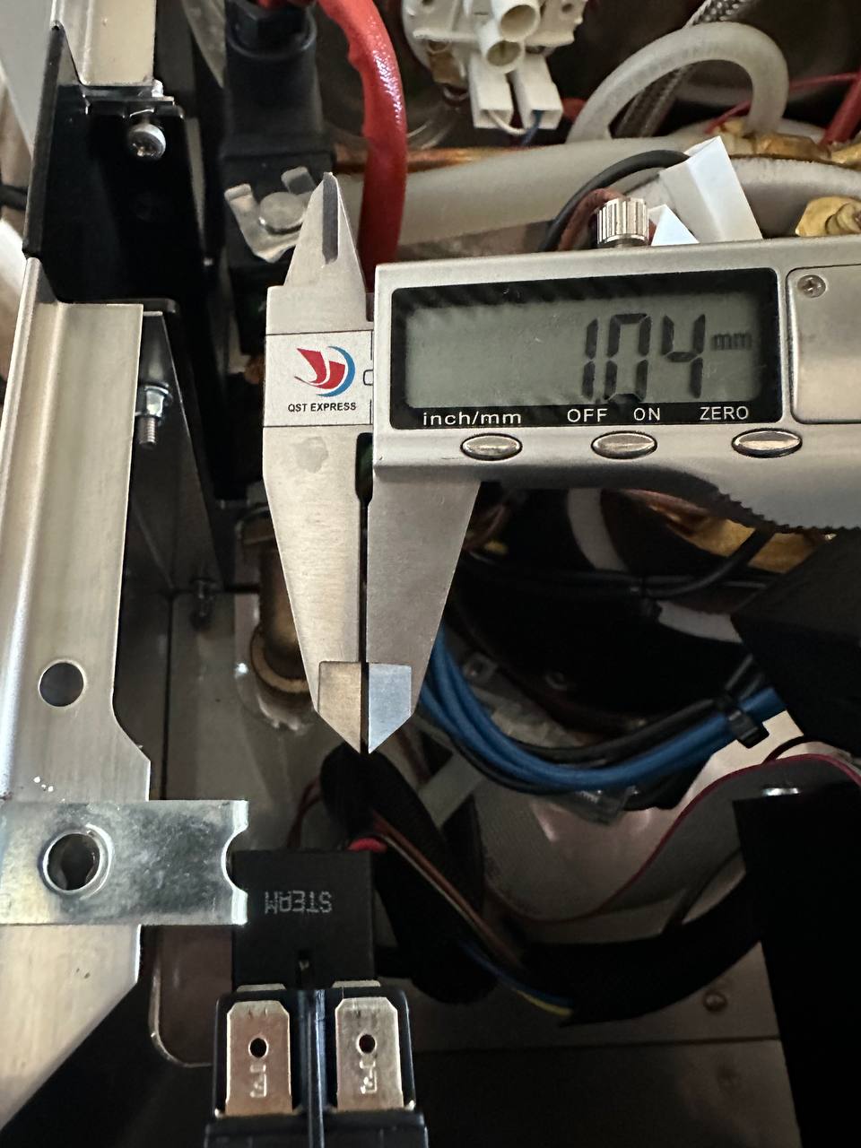

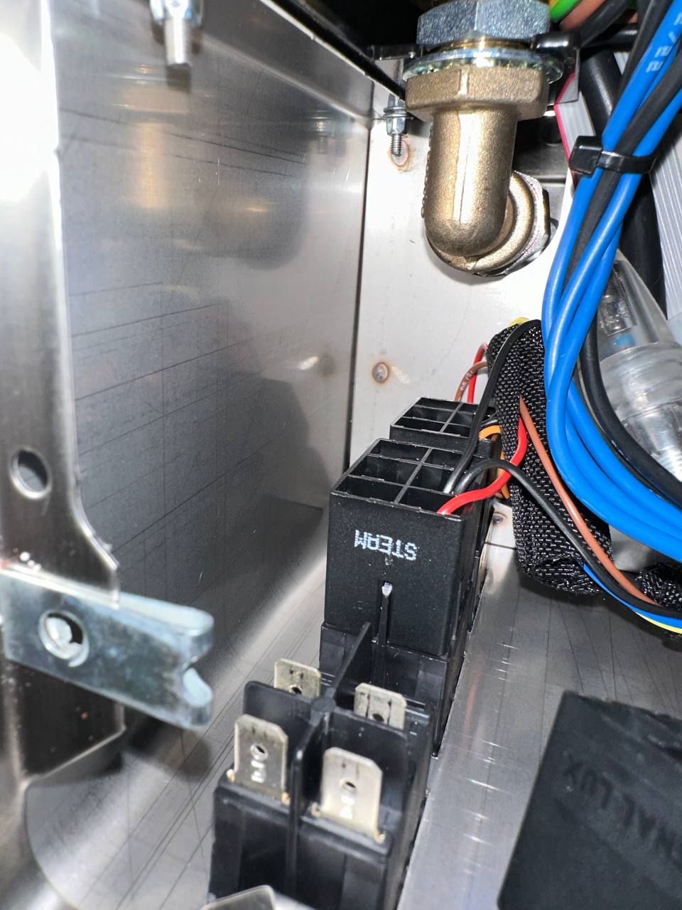

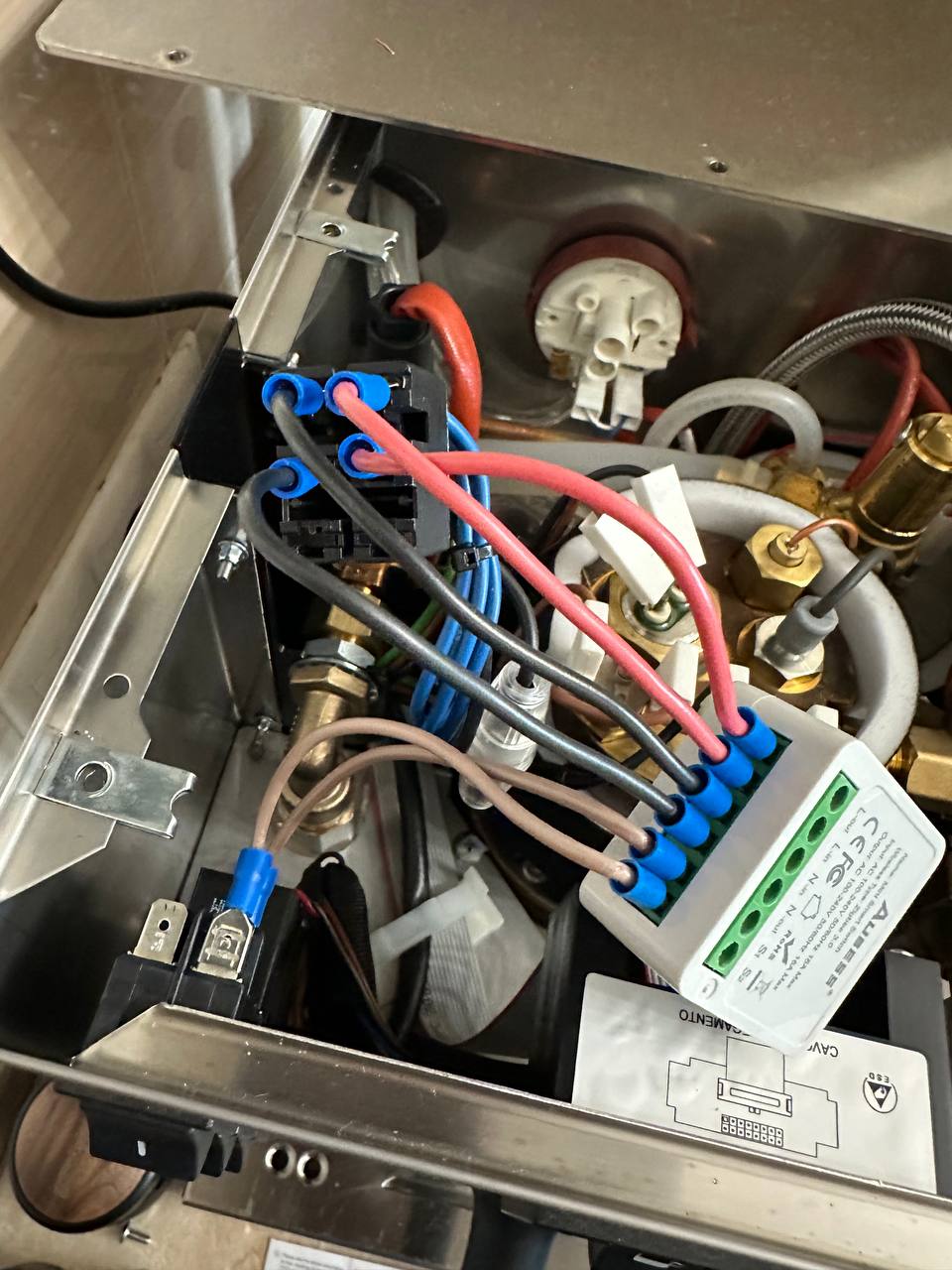

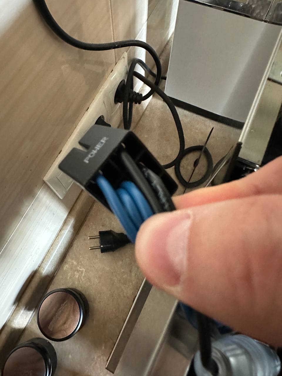

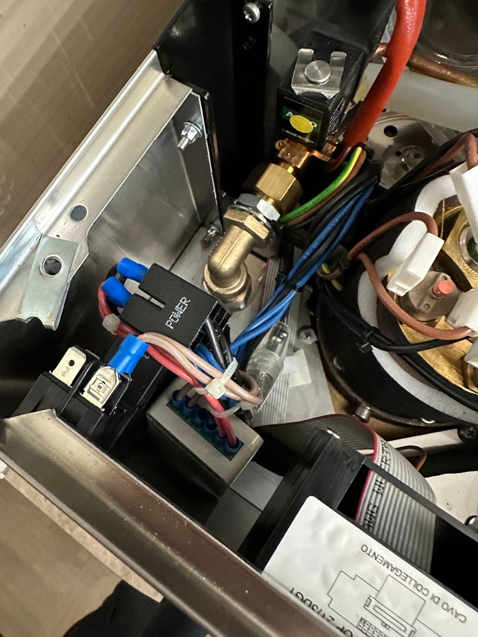

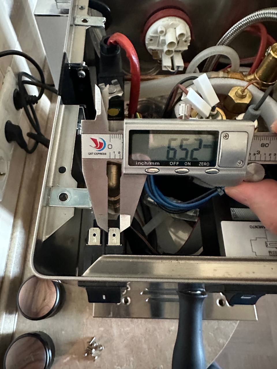

На Сильвии двойная кнопка которая включает две фазы, я снял разьем и в него скоммутировал реле, а сама кнопка используется как контактор для реле (клемы поэтому оголены, что там нет напряжения высокого). Клемы немного согнул чтобы плотнее сидели в разьеме.
В результате можно варку включать и выключать обычной кнопкой или просить Алису сделать это за Вас.
Классно, сохранил ) Обычная кнопка включения в каком режиме работает?
работает в режиме переключения состояния
те, если переключатель был в положении ВЫКЛ и попросил Алису "подогреть Сильвию " то следующее переключение тумблера выключит кофеварку, и следующее переключение - включит

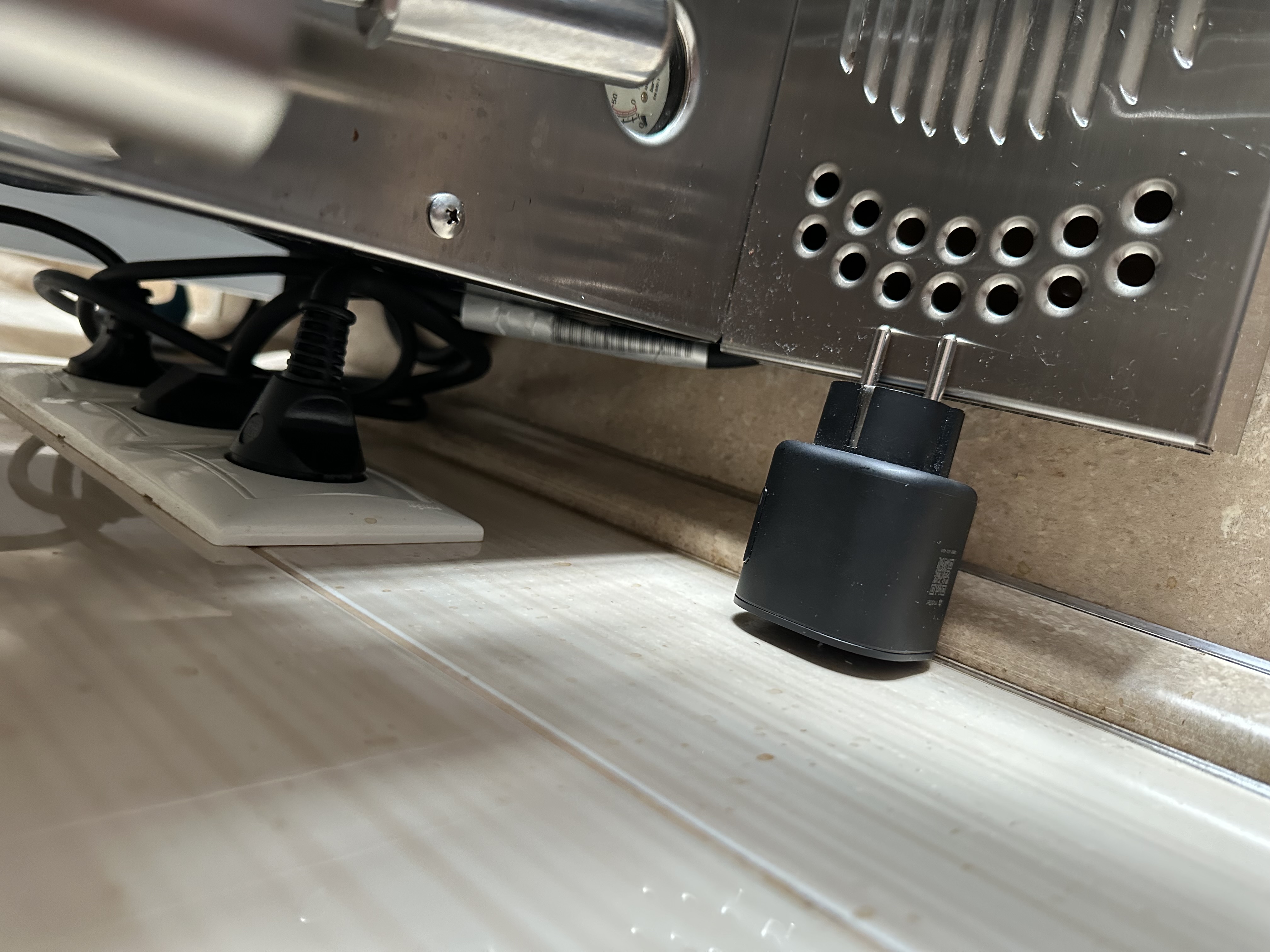

К сожалению такая не везде подойдет, особенно когда уже есть готовый блок розеток… Как минус уже описывал , что нужно постоянно держать в голове чтобы включать и выключать только через реле, в решении выше кнопка на варке остается рабочей, в любых сценариях
В готовый блок розеток вставляется обычная умная розетка и цепляется к Алисе. У меня так реализовано. Проблем ноль. Возни на минуту- две:) -[ссылка]- Но каждому свое разумеется.
Ну согласен, такое решение имеет быть, но есть нюансы…
Согласен. Нюанс:) Но раз у вас розетки находятся снизу кофеварки, я бы точно одну или две розетки в блоке заменил на умную розетку от Aqara. Или приспособил бы подключение через удлинитель, выведя его внутрь шкафчика кухонного. Зато через приложение от Aqara или MiHome (смотря какой фирмы умная розетка) всегда можно включить/ выключить устройство, находясь в любой точке мира. Я часто включаю прогрев кофеварки по дороги домой.
Как по мне на много проще и в последствии удобней в эксплуатации заменить обычную розетку на умную. Но каждому свое. Кто-то может получает удовольствие не от простоты достижения результата, а от процесс достижения этого самого результата.
P.S. мало ли кому лайфхак покажется полезным- супер удобная штука- это как минимум заменить обычную розетку на умную ту, в которую вставляется утюг.
P.P.S. Мне было бы жутко стремно размещать электрические розетки под устройством в котором присутствует вода.
Давно тоже сделал. Только у меня тумблер на машине и он всегда включен. Поставил именно розетку Фибаро, чтобы выключать можно было не только Алисой или с тлф, но и просто кнопкой на розетке. Для запуска розетки использую Гугль календарь, где добавляю события на месяц (работа сменная). Чтобы не думать включилась или нет (бывали сбои, но редко), добавил в сценарий проверку нагрузки через 20 секунд. Если есть нагрузка, то Алиса произносит "Кофеварка включена". Хотя в 6 утра я ее бывает и не слышу...) Все сделано в HA и Алисе.

Не много не понял ваш посыл)))) УД и у меня, и что? (все тоже самое что и вы перечислили) Чем вам мой кейс не понравился?)) Просто поделился мыслями. Как можно еще сделать. Если поискать тут поиском, то вайфай розетку на Sonoff я наверно один из первых использовал.. Там где стоим мой Рокет, у меня фанерный дом и релюшку в подрозетник не вставить. Да и мне удобнее после кофепития отключить умную розетку кнопкой. И это проще и безопаснее, чем использовать умное реле внутри кофемашины, имхо. Ибо его хотя бы надо тогда силиконом залить. (кстати моя розетка один раз глюкнула. И это не Туя, а Фибаро. Так что внешнему элементу сделать сброс проще, чем разбирать машину. Согласен, немного не по фэншую может быть, лишний элемент в розетке)
